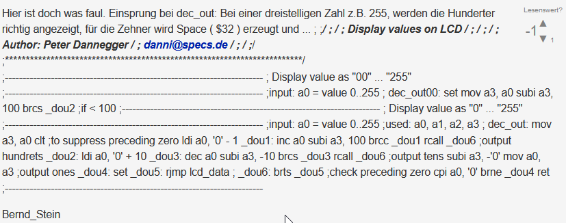

von Frank M. (ukw) (Moderator) Benutzerseite
Bernd S. schrieb:
> Hier ist doch was faul.
Bitte verwende die Tags [ code ] bzw. [ /code ] (ohne Leerzeichen), um
den Code zu formatieren. Sonst sieht das nämlich so aus wie im
angehängten Bild - zumindest auf mobilen Geräten.
Ich habe Deinen Beitrag mal angepaast, siehe oben.

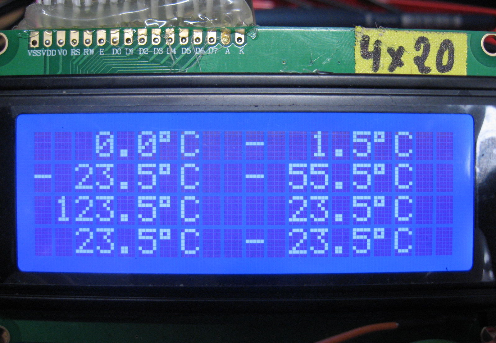

von Bernd S. (Firma: Anscheinend Corner-Cases ;-)) (bernd_stein)
;*      Display values on LCD        */
;*              Author: Peter Dannegger                                 */
;*                      danni@specs.de                                  */
;* mit Aenderungen f. Temperatursensor ( DS18B20 ) von Unbekannt        */
;      Anzeige ohne fuehrende Nullen
;input: a = value 0..255
;used:  a, b, c
_dec_out:
 tst   a                ;Negativer Wert ?
 brpl  _positiv         ;Nein -> springen
 mov   c,a              ;Wert sichern
 ldi   a,$10            ;Cursor einen nach links um bei Minus Anzeige..
 rcall _lcd_cmd         ;..noch formatiert zu bleiben
22
 ldi   a,'-'
23
 rcall _dou4            ;Zeichen ausgeben
24
 mov   a,c              ;gesicherten Wert zurueck holen
25
 neg   a                ;In positives Aquivalent umwandeln
26
_positiv:
27
 mov   c, a             ;Wert f. weiterverarbeitung kopieren
28
 subi  c, 100           ;Hunderter ermitteln
29
 brcc  _hunderter  ;if > = 100, die hunderter Stelle auswerten..
30
 ldi   a,' '            ;..ansonsten die hunderter Stelle durch Space ersetzen..
31
 rjmp  _dou2            ;..und dies ausgeben
32
_hunderter:
33
 mov   c, a             ;Wert wieder neu laden und..
34
 ldi   a, '0' - 1       ;..Hunderter zaehlen..
35
_dou1:
36
 inc   a                ;..wobei die Ziffer in ASCII umgewandelt wird
37
 subi  c, 100           ;100 subtrahieren
38
 brcc  _dou1            ;< 100 -> Nein -> weiter zaehlen
39
_dou2:
40
 rcall _dou4    ;output hundrets
41
_zehner:
42
 ldi   a, '0' +10       ;Zehnerstelle in ASCII umwandeln..
43
_dou3:
44
 dec   a                ;..und ASCII rueckwaerts von '9'
45
 subi  c, -10           ;Zehner x +10
46
 brcs  _dou3            ;Zehner gezaehlt ? NEIN -> weiter zaehlen
47
 rcall _dou5    ;output tens
48
 subi  c,-'0'           ;Einerstelle in ASCII uberfuehren
49
 mov   a, c    ;output ones
50
_dou4:
51
 rjmp  _lcd_data        ;ASCII-Zeichen ausgeben
52
_dou5:
53
 cpi   a, '0'           ;Ist die Ziffer eine Null ?..
54
 brne  _dou4            ;..Nein -> Ziffer ausgeben..
55
 ldi   a,' '            ;..ansonsten erst durch Space ersetzen und..
56
 rjmp  _dou4            ;..jetzt ausgeben
57
Mich stört ein wenig, dass das Minuszeichen nicht direkt an dem Wert
steht, aber da ich durch PeDa's Code sowieso nicht ganz durchblicke muss
ich wohl damit leben.
Formatierung sieht in der Vorschau fast gut aus, das muss jetzt reichen,
habe keine Lust immer zu gucken wie es in diesem Fenster aussieht und
dann in der Vorschau.
Bernd_Stein

Ganz blöde Idee.
Man denke jetzt mal an 101°C -> 1 1°C.
Bernd_Stein

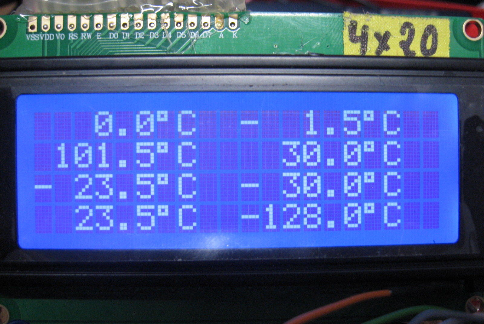

Bernd S. schrieb:
> Ganz blöde Idee.
Ok, diesen Fehler konnte ich mit Hilfte des T-Flags, korrigieren.
Bleibt leider immer noch der Schönheitsfehler mit dem Minuszeichen,
welches nicht direkt vor dem Wert steht. Außer natürlich es ist ein
hunderter Wert.
Ach, übrigens - auch wenn am Ende, bzw. überhaupt kein RET-Befehl steht,
ist diese Routine mit einem RCALL,- oder CALL-Befehl aufzurufen.

Bernd_Stein

Ok, die vorhandene Routine kann ich also hierzu nicht anpassen bzw. nur
mit grösserem Aufwand.
Habe mal wieder einen Fehler korrigiert.
Wenn vorher ein negativer Wert angezeigt wurde und danach ein positiver
an dieser Stelle, blieb das Minuszeichen weiterhin angezeigt.
Bernd_Stein
