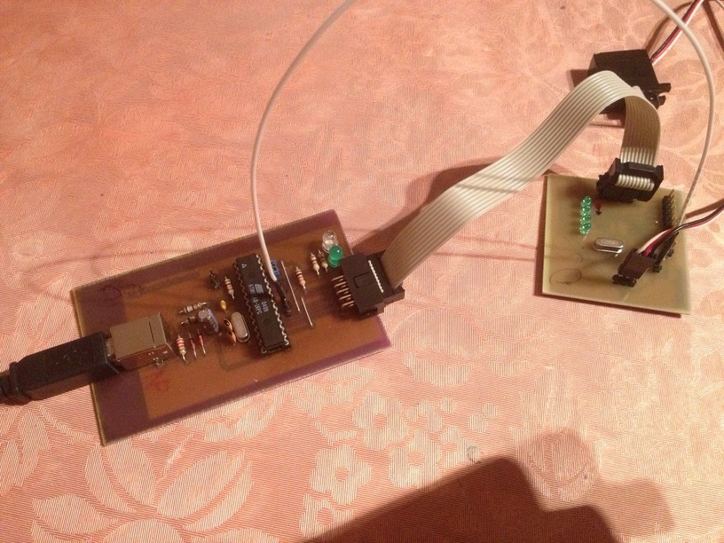

ich bin neu in dem Thema, und möchte erstmal Assembler für
Mikrocontroller lernen.
Ich hab mir meine eigene Platine mit einem Atmega8 gebastelt von der ich
4 Led´s und einen Modellbauservo programmieren könnte. (Bilder im
Anhang)
Die Led´s schaffe ich zu programmieren, mehr aber auch nicht.
Könnt Ihr mir Bücher für dieses Thema empfehlen oder habt Ihr andere
Ideen für mich die mich in dem Thema weiterbringen.
Ich denke für mich ist es gut erstmal alles Grundlegende in Assembler zu
lernen um zu verstehen "Warum".
Danke schonmal.
Gruss Dennis

Übrigens - Bilder mit 3,8MB schaue ich mit meiner langsamen
Internetverbindung nicht an!
Moderator (Firma: Titel) Persönliche Seite #3151846
Dennis schrieb:
> (Bilder im Anhang)
Nichts gegen Bilder mit 6,5MByte, wenn sie nötig und brauchbar sind.
Aber wenn du so ein Bild ohne jeglichen Informationsverlust um den
Faktor 20 reduzieren kannst, dann werden es dir Hilfewillige danken,
denn nicht jeder hängt an einer hochpotenten DSL-Strippe...

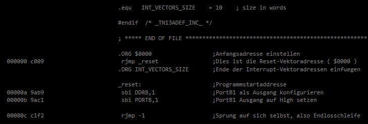

(Firma: Anscheinend Corner-Cases ;-)) #5773417

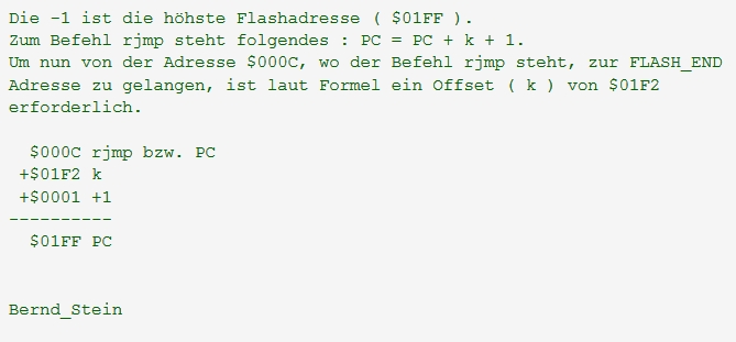

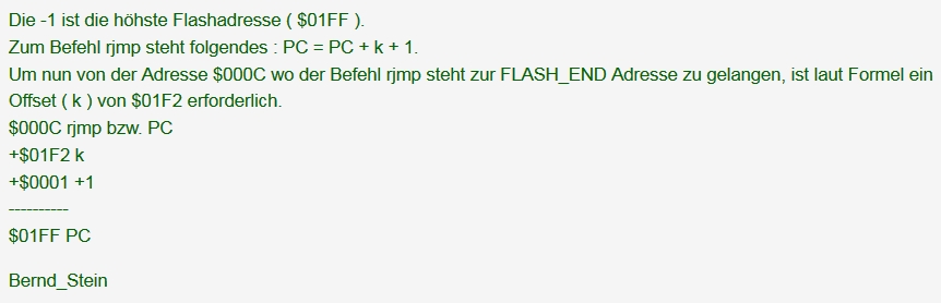

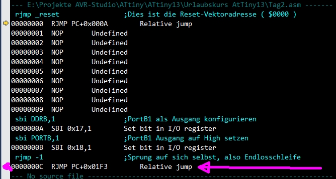

Beschäftige mich gerade hiermit :
http://www.elektronik-labor.de/AVR/KursAssembler/T13asm13.html#1
Bin bei Tag2 und wundere mich das rjmp -1 im Atmel Studio 7 nicht
funktioniert.
.CSEG                       ;Beginn des Programmspeichers
.ORG $0000                  ;Anfangsadresse einstellen
 rjmp _reset                ;Dies ist die Reset-Vektoradresse ( $0000 )
.ORG INT_VECTORS_SIZE       ;Ende der Interrupt-Vektoradressen einfuegen
_reset:                     ;Programmstartaddresse
 sbi DDRB,1                 ;PortB1 als Ausgang konfigurieren
 sbi PORTB,1                ;PortB1 Ausgang auf High setzen
 rjmp -1                    ;Sprung auf sich selbst, also Endlosschleife
.EXIT                       ;Ende der Assemblierung

(Firma: Anscheinend Corner-Cases ;-)) #5773451
c-hater schrieb:
> rjmp PC
> Wäre richtig gewesen.
Nicht wäre. I S T !
Ist schon blöd, wenn sich Tutoren irren. Rjmp -1 würde ja auf den Befehl
davor zeigen und nicht auf sich selbst.
Der Simulator ist leider wieder nicht kooperativ. Stürzt bei dieser
Variante ab. Ausserdem zeigt der Disassembler für diesen Befehl PC +
$01F3 die .lss-Datei jedoch $C1F2.
Bernd_Stein

(Firma: Anscheinend Corner-Cases ;-)) #5774218
Marc V. schrieb:
> Wobei, wenn ich mich richtig erinnere, dies auch nicht bei allen
>  Compilern gleich behandelt wird, da bei manchen der PC immer noch
>  auf rjmp zeigt und erst bei nächstem Befehl (welches nicht existiert,
>  bzw. nie geholt wird) erhöht wird.
Mir geht es um den Simulator und da zeigt der PC eindeutig auf die
Adresse $000C, wo ja auch der rjmp-Befehl hinterlegt ist ( Also im
Little-Endian-Format ). Habe also den Flashspeicher im vorherigem
Posting falsch interpretiert, was ich hier nun richtig stelle.
An Adresse $000C ist $F2C1 hinterlegt. $C ist ja der Code für rjmp.
$1F2 bedeutet für mich, das um 498 Adressen vorwärts gesprungen werden
soll.
Was der Adresse 498+12 = 510 -> $01FE entspricht.
Diese ganze Theorie passt leider gar nicht zu dem was der Simulator
macht, denn er springt nach Adresse $0000.

(Firma: Anscheinend Corner-Cases ;-)) #5775660
c-hater schrieb:
> Die Sache ist doch ziemlich simpel zu verstehen. Der Atmel Assembler
> erwartet
> ein absolute Adresse als Eingabe für alle Verzweigungs- und
> Sprungbefehle. Den eigentlich für den Opcode benötigten relativen Offset
> berechnet er aus dem gegenwärtigen PC (genauer: dem PC am Beginn der
> Operation) und dem Sprungziel.
Ich verstehe trotzdem nicht wie der Assembler bei rjmp -1 auf den Opcode
von c1f2 an Adresse $000c kommt ( siehe lss-Datei.jpg weiter oben ).
Vielleicht jemand von den bisher 123 Leuten, die sich den Screenshot
angesehen haben.
Bernd_Stein
Gast #5775740
> angesehen haben.
Klar doch!
Es gilt 3 Fragen zu beantworten:
1. du spinnst
2. dein Simulator spinnt
3. dein Assembler baut Mist
Also damit eine Gegenprobe:
Stefanus F. schrieb:
> ende:
>     rjmp ende
Das ist exakt das, was bei meinem System zu
> rjump .-2
führt
Dann den generierten Code anschauen.
Im Simulator testen.
Und du wirst sehen: Du spinnst.
(das sagt zumindest meine Glaskugel)

Gast #5775765
Hi
Für welchen Controller ist das Programm assembliert?
MfG Spess

#5775939
Hallo, wenn auch zu Übungszwecken so etwas durchgekaut werden
sollte...kein Mensch, der in Assembler programmiert, benutzt irgendwo
absolute Werte (wenn er nicht unbedingt muß). Das macht der Assembler
für uns! Also "Schleife zurück" = rjmp/jmp "Schleife zurück". Alles
andere kann man den sogenannten Cracks überlassen! Lern' was, was dir
was bringt!! Oder kapiere das, was dir sicher nichts bringt :-)
Gruß Rainer
(Firma: Anscheinend Corner-Cases ;-)) #5780646
Mit Hilfe des doch richtig funktionierenden Simulators im ATEMEL Studio
7 und dem folgenden Programm, ist es mir gelungen den Opcode *$C1F2*, an
Adresse *$000C*, der im Listingfile zum Befehl rjmp -1 erzeugt wurde,
zu verstehen.
 nop
 nop
 nop
 nop
 nop
 nop
 nop
 nop
 nop
_reset:                     ;Programmstartaddresse ( $000A )
 rjmp -1                    ;Vermeintlicher Sprung auf sich selbst ( $000C ),..
 nop                        ;..also Endlosschleife
 nop
 nop
22
23
Die -1 ist die höhste Flashadresse ( $01FF ).
Zum Befehl rjmp steht folgendes : PC = PC + k + 1.
Um nun von der Adresse $000C, wo der Befehl rjmp steht, zur FLASH_END
Adresse zu gelangen, ist laut Formel ein Offset ( k ) von $01F2
erforderlich.
  $000C rjmp bzw. PC
 +$01F2 k
 +$0001 +1
  $01FF PC

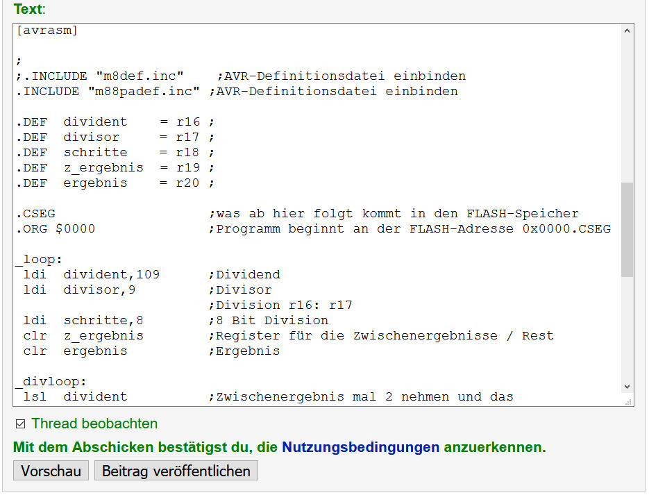

Noch was.
Welche Formatierung bekommt ihr zu sehen ?
Ich hoffe die Ok-Version ( siehe Anhang ).
Bernd_Stein
> erforderlich.
>   $000C rjmp bzw. PC
>  +$01F2 k
>  +$0001 +1
>   $01FF PC
Bis auf, das FLASH_END in der Betrachtung nicht vorkommt, der Sprung
nicht zu FLASH_END führt, und -1 auch nicht 0x1FF ist, stimmt das nicht.
Das ist richtig. Allerdings solltest du auch in der Doku zu deinem
Assembler lesen, was da zum Befehl rjmp steht.
Weil da aber auch schin viele andere drauf reingefallen sind, lies
einfach, was z.B google als erstes dazu findet:
https://www.makerconnect.de/index.php?threads/rjmp-x.3593/
> zu verstehen.
Lass es erst mal sein, dich mit diesen Problem rumzuärgern.
Es gibt interessantere Sachen in Assembler.
Vielleicht gibt es eine Möglichkeit, das Argument relativ einzugeben.
Ähnlich wie beim Z-80.
Ich habe da auch mal mit dem alten Assembler rumgespielt.
Mit Marken.
Beim Sprung auf sich selbst, also rückwärts, bekomme ich
FF CF
Um ähnliche Werte vorwärts
.. C0
Wie kommst du auf die Idee, den Wert direkt einzugeben?
In der Assembler-Anleitung ist das erst mal nicht vorgesehen.
Benutze Marken!
Lies dir nochmal das Posting 7 auf der von dir verlinkten Seite durch,
dann verstehst du vielleicht, dass ich nichts anderes behaupte. Außerdem
lass das Programm mal durch den Simulator laufen, vielleicht verstehst
du dann.
 nop
 nop
 nop
 nop
 nop
 nop
 nop
 nop
 nop
 nop
 nop
22
23
.ORG FLASHEND               ;$01FF Ende des 1 kB bzw. 512 Word Flashbereichs
24
 nop
25
26
Bernd_Stein
#5784132
Ok, ich korrigiere mich: Der Sprung führt zu FLASH_END.
AVR Studio macht auf dem Sprungziel mit Adresse -1 ein Wrap-Around im
Flash, und ladet damit bei FLASH_END. Kann man machen, muß man aber
nicht.
gcc erzeugt daraus einen Befehl, der tatsächlich die Adresse -1 (bzw.
-2) als Sprungziel hätte, und überlässt es dem Prozessor, was er damit
anfängt. Kann man machen, muß man aber nicht.
Oliver
(Firma: Anscheinend Corner-Cases ;-)) #5784916
> Flash, und ladet damit bei FLASH_END...
Bei rjmp 1 macht er einen Überlauf ( Wrap Around ), hierbei jedoch
nicht.
 $000C rjmp 1
+$0FF4 k bzw. Adresse 1
+$0001
 $1001 Wrap Around
 $000C rjmp -1
+$01F2 k bzw. FLASHEND
+$0001
 $01FF
Bernd_Stein
#5784937
Bernd S. schrieb:
>  $000C rjmp 1
> +$0001
>  $1001 Wrap Around
Das ist kein wrap around. k ist eine vorzeichenbehafte Zahl, daher
entspricht 0xff4 -11. 12-11 = 1.
Bernd S. schrieb:
>  $000C rjmp -1
> +$0001
>  $01FF
Da ist der wrap around. Das 0x1f2 berechnet das Studio aus dem
Sprungziel -1, welches durch wrap around zu flash_end (=0x1ff) wird.
Oliver
(Firma: Anscheinend Corner-Cases ;-)) #5785111
Nur nebenbei $FF4 ist -12.
Der Simulator bzw. Assembler führt immer das Selbe für den Befehl rjmp,
mit dem Programmcounter ( PC ), durch. Nämlich wie im Befehl rjmp
beschrieben
PC = PC + k + 1.
Der Flash reicht von $0000 bis $01FF. Das sind die Wordadressen 0 bis
511, also 512 Adressen.
Der Offset ( k ) kann in jede Richtung 2048 Byteadressen bzw. 1024
Wordadressen springen. Weil der Flash des AtTiny13 nur 512 Wordadressen
hat, ist der Assembler vermutlich auf Wrap Around eingestellt und
springt nur vorwärts ( in Richtung höherer Adressen ).
Nach deiner Rechnung oben :
0x1f2 -3598. 12-3598 = -3586 -> 0xe02
0xe02 ist ungleich 0x1ff.
Da du mir das mit deinen Beispielen nicht klar erklären kannst, bleibe
ich bei meiner Sicht der Dinge, die mir viel plausibeler erscheint.
In älteren Versionen konnte man den Assembler anweisen mit Wrap Around
zu arbeiten. Die neuen Versionen werden es, wie bereits geschrieben,
vermutlich automatisch an Hand der xyz.def einstellen.
Bernd_Stein
#5785451
Das wäre widersinnig.
Der Atmel Studio Assembler berechnet k aus einer negativen absoluten
Zieladresse durch wrap around mit der Flash Größe eine positive (bzw. Er
rechnet vermutlich modulo Flash_size). So wird aus -1 Flash_end, aus -2
wird Flash_end-1, usw. Ob der das mit positiven Sprungadressen größer
flash_end auch macht, hab ich nicht probiert, kann aber sein.
Ist das Sprungziel positiv oder Null, berechnet der k der natürlich auch
für einen Sprung rückwärts.
gcc macht das alles nicht, der berechnet k stur aus der absoluten
Zieladresse, egal, ob die negativ ist, oder nicht.
Oliver
(Firma: Vescomp) #5785555
 Nur nebenbei:
 $FF4 ist immer 4084(int oder uint)
 $FFF4 ist -12 (int) oder 65524 (uint)
 $F4 ist   -12 (signed char) oder 244(char)
 P.S.
 Atmel sagt folgendes:
 Relative jump to an address within PC - 2K +1 and PC + 2K (words).
 Deswegen kann alles bis 8KB mit rjmp angesprungen werden, alles
 über 8KB benutzt jmp.
 P.P.S.
 Ev. Wrap Around (und die daraus resultierende Adresse) ist demzufolge
 nichts anderes als ((PC + Rel. Jump Offset) MODULO Flashsize).
#5785620
Marc V. schrieb:
> Nur nebenbei:
Da es sich per Definition um einen vorzeichenbehafteten 12-Bit Wert
handelt, ist das in dem speziellen Fall, um den es hier geht, falsch.
int oder uint oder sonstwas gibt es auf dem Level nicht. Was das "immer"
dann auch etwas relativiert.
So isses.
Oliver
(Firma: Anscheinend Corner-Cases ;-)) #5787423
Oliver S. schrieb:
> Ach je, stell dich nicht dümmer, als du bist. Du kriegst das raus.
Ok, verstehe. Es ist also nur eine Vermutung die sich nicht beweisen
läßt.
Mir ging es ja darum warum rjmp -1 an Adresse $000C den Opcode $C1F2
erzeugt.
Das ist mir nun klar. Wie die CPU dies genau macht bzw. welchen
Algorithmus oder was auch immer der Assembler macht ist mir nicht so
wichtig.
Bernd_Stein
#5787435
> läßt.
Natürlich ist die Berechnung dahinter nur eine Vermutung, da Atmel
selber die ja nicht öffentlich dokumentiert hat. Aber die Berechnung,
wie das Studio das vermutlich macht, kriegt man ja schnell raus, und das
lässt sich an Hand einiger schneller Tests dann auch bestätigen (oder
widerlegen).
Eigentlich steht das schon alles in den letzten Beiträgen, du musst es
nur noch hinschreieben. Das darfst du aber selber machen.
> erzeugt.
> wichtig.
Na ja, die Frage nach dem warum ist die Frage nach dem Algorithmus
dahinter. Wie sonst soll man beantworten, wie der Atmel Studio Assembler
von der absoluten Adresse -1 auf die relative Sprungweite k zu $1F2
kommt?
Oliver

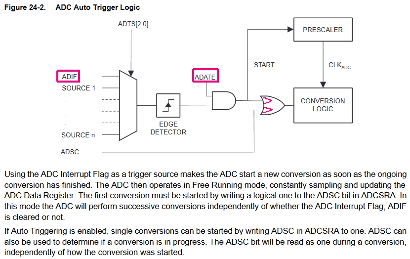

Bernd S. schrieb:
> Warum wird mit dieser Initialisierung nur einmal in die ADC-ISR
> gesprungen ?
Weil der Free Running Mode auch nur ein " Autotrigger Mode " ist,
welcher durch ADIF getriggert wird. Und die ADC Auto Trigger Logic
braucht nun mal das Bit ADATE.
Außerdem ist der ODER-Baustein Flankengesteuert.

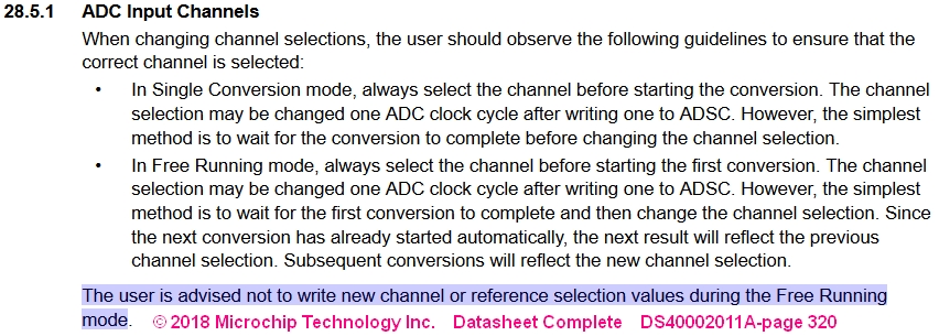

Es ist wirklich schade, dass das Datenbuchstudium unter Microchip eine
Glückssache geworden ist.
Aus diesem einen Satz entnehme ich, das der Free Running Mode nicht
dazu geeignet ist, mit Kanalwechseln oder Referenzqeullenwechseln zu
arbeiten.
In dem von Spess verlinkten DB gibt es diesen Satz nicht mehr.
Bernd_Stein
Gast #5800452
> arbeiten.
Das ist so nicht ganz richtig....
Man wird eben die erste Messung nach einem Kanalwechsel verwerfen
müssen, da man nicht genau weiß, in welchem Augenblick/ADCTakt der
Wechsel stattgefunden hat.
Und der Wechsel der Referenz braucht auch eine Einschwingzeit.
Ins besondere, wenn die interne dafür erst noch "hochgefahren" werden
muss.
Das ist an anderer Stelle sicherlich beschrieben.

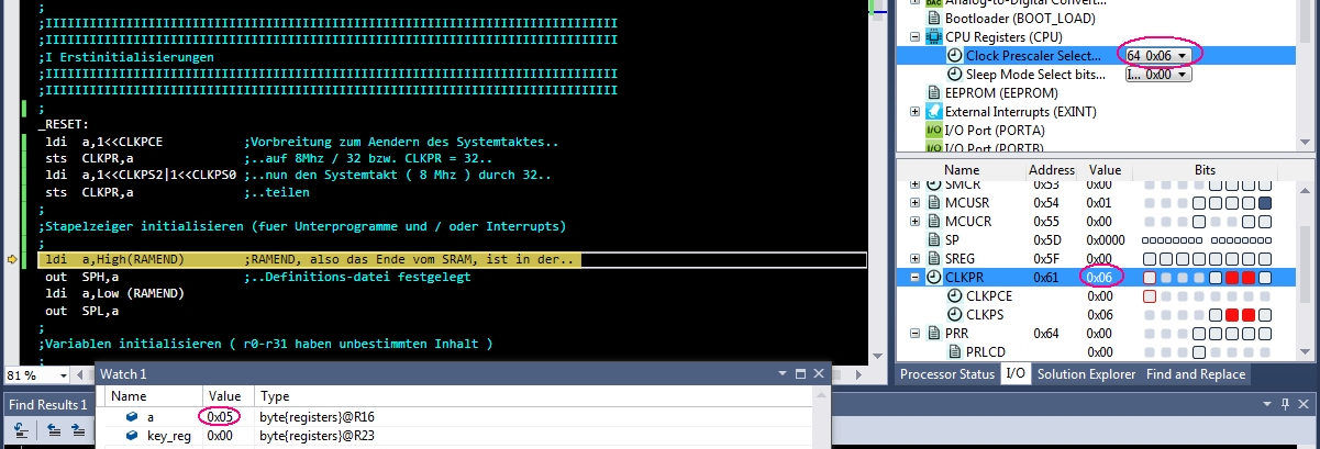

(Firma: Anscheinend Corner-Cases ;-)) #5866191
warum ändert diese Programmsequenz nicht den Systemtakt ?
;Programmstart nach RESET  ( Interrupt Vektoren Tabelle )
.CSEG                       ;Was ab hier folgt kommt in den FLASH-Speicher
.ORG $0000                  ;Programm beginnt an der FLASH-Adresse 0x0000..
 jmp  _RESET                ;..mit der RESET-Vectortabelle
.include "IRQm6490.inc"     ;Restliche Interrupt Vektortabelle
.ORG INT_VECTORS_SIZE       ;Programmadresse nach den ganzen IRQ-Vektoren
_RESET:
 ldi  a,1<<CLKPCE           ;Vorbreitung zum Aendern des System..
 sts  CLKPR,a               ;..auf 1Mhz / 2 bzw. CLKPR = 16..
 ldi  a,1<<CLKPS2           ;..nun den Systemtakt ( 8 Mhz ) durch 16..
 sts  CLKPR,a               ;..teilen
Bernd_Stein
Gast #5866208
Der Thread wurde von Dennis für seinen ATmega8 eröffnet.
Dein letzter Beitrag, wo du ein Mikrocontroller-Modell nanntest, bezog
sich auf den ATtiny13.
Zwischendurch zegtest du einen Ahnag für den ATmgea88.
Jetzt sind wir beim ATmega6490.
Ich finde das ziemlich verwirrend. Ich habe gerade eine Menge Text
geschrieben und wieder gelöscht, weil diese Erkenntnis zu spät kam.
In deinem Programm sehe ich keinen Fehler. Die Problemursache muss in
dem Teil sein, denn du weg geschnitten hast. Waren zum Beispiel
Interrupts freigegeben? Wie hast du den Erfolg (bzw. Misserfolg)
überprüft?
Bitte eröffne einen eigenen neuen Thread für deine Frage und bitte nur
ein Thema pro Thread.
(Firma: Anscheinend Corner-Cases ;-)) #5866353

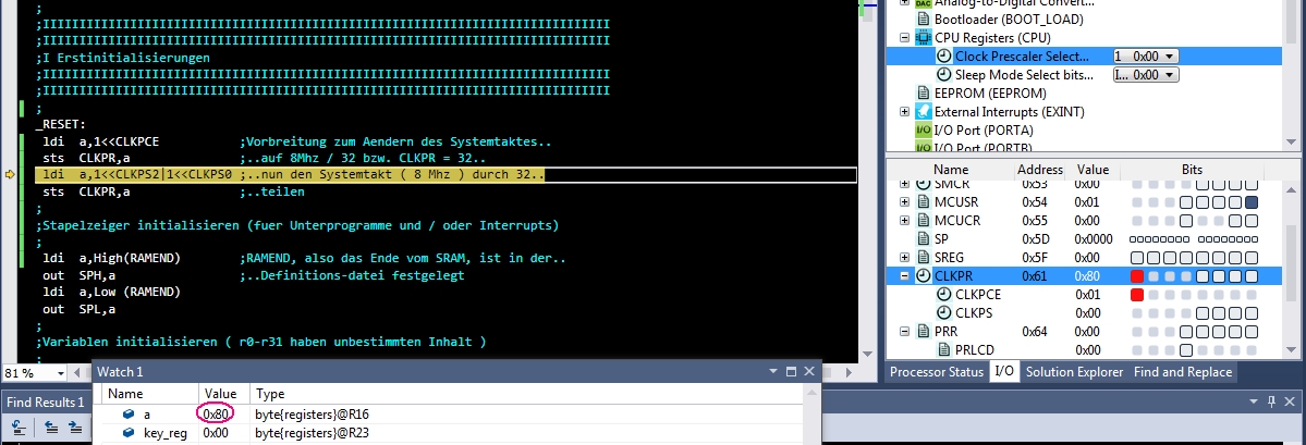

Das Umschalten geht recht einfach; Atmel hat allerdings eine
Sicherheitsmassnahme gegen versehentliches Umschalten des Taktes
eingebaut:
Man muss zunächst lediglich das oberste Bit im Register CLKPR auf "1"
setzen (alle anderen Bits müssen "0" sein) und hat dann 4 Takte Zeit,
durch Beschreiben der 4 unteren Bits die neue Taktrate einzustellen (das
oberste Bit muss dabei auf "0" stehen). Auch müssen Interruts
deaktiviert sein, damit sie nicht in das 4-Takte-Zeitfenster
„hineinfunken“.
Quelle :
http://www.elektronik-labor.de/AVR/CLKPR.html
Ob ATtiny13 oder AtMega6490P ist für dieses Problem uninteressant.
Auf den Simulator ist leider wieder kein Verlass.
CLKPCE wird noch richtig gesetzt, aber der Teilerwert $05 bzw. 32 (
CLKPS2 & CLKPS0 ) wird einfach mal als $06 bzw. 64 übernommen.
Aber das Hauptproblem ist, das sich das Signal nicht ändert.
Im Anhang ist das komplette Programm für das ATMEL STUDIO 7, falls es
wirklich jemand interessiert.
Bernd_Stein

(Firma: Anscheinend Corner-Cases ;-)) #5867133
> Du kannst besser mit echten AVR Controllern in
> Kombination mit einem Atmel ICE Debugger lernen.

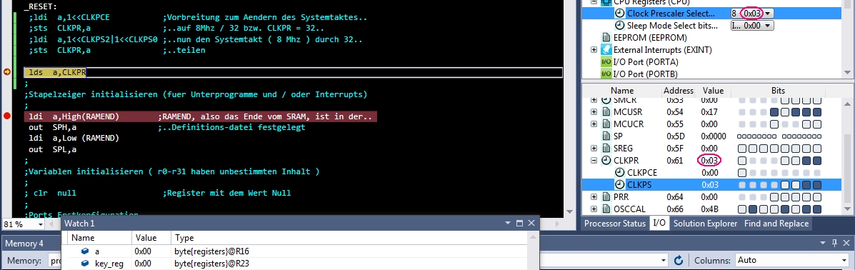

Selbst mit dem ATMEL ICE hab ich seltsame Effekte per JTAG.
Die neue Adapterplatine mit 3x 0402 100nF KERKOs an den Versorgungspins
10&11; 31&32; sowie 80&81 hat mich zwei Stunden gekostet und ich kann
erstmal wieder über beide Schnittstellen ( ISP & JTAG ) auf den
AtMega6490P zugreifen.
Kommentiere ich die Systemtaktumstellung aus, lande ich nach dem Klicken
auf Continue ( F5 ) brav beim Breakpoint wie zu sehen. Nehme ich
allerdings diese Programsequenz rein läuft das Programm endlos und durch
klicken von Pause bzw. Break All ( Crtl+F5 ) lande ich immer beim
Reset-Vektor.
Einzelschritt bzw. Step Into ( F11 ) erzeugt ebenfalls ein Endloslauf
des Programms, was durch klicken von Pause ebenfalls beim Reset-Vektor
landet.
Der Systemtakt wurde laut CLKPR ( Clock Prescaler Select Bits ) richtig
auf 32 eingestellt ( $05 ).
Es ist zum Wahnsinnig werden.
_RESET:
 ;ldi  a,1<<CLKPCE           ;Vorbreitung zum Aendern des Systemtaktes..
 ;sts  CLKPR,a               ;..auf 8Mhz / 32 bzw. CLKPR = 32..
 ;ldi  a,1<<CLKPS2|1<<CLKPS0 ;..nun den Systemtakt ( 8 Mhz ) durch 32..
 ;sts  CLKPR,a               ;..teilen
 lds  a,CLKPR
22
;Stapelzeiger initialisieren (fuer Unterprogramme und / oder Interrupts)
23
24
 ldi  a,High(RAMEND)        ;RAMEND, also das Ende vom SRAM, ist in der..
25
 out  SPH,a                 ;..Definitions-datei festgelegt
26
 ldi  a,Low (RAMEND)
27
 out  SPL,a
Bernd_Stein
Gast #5867137
Bernd S. schrieb:
> Nehme ich allerdings diese Programsequenz rein läuft das Programm endlos
Ich erkenne den Zusammenhang zur Taktfrequenz nicht. Das wirft Fragen
auf. Kannst du mal den ganzen Quelltext posten (oder ist es immer noch
der aus dem obigen Zip-File)?
> Was sind Corner-Cases?
Seltene spezielle Situationen, die im Normalfall nicht vorkommen.
(Firma: Anscheinend Corner-Cases ;-)) #5867160
Ich auch nicht.
Eine Erklärung wäre das das Debuging damit nicht zurecht kommt, aber
warum funktioniert die Systemtaktumstellung nicht im µC ?
Ja, bis auf die eine Zeile die ich im Debugger verwenden wollte, um zu
sehen welchen Wert den jetzt CLKPR hat ( lds  a,CLKPR ).
Bernd_Stein
(Firma: Anscheinend Corner-Cases ;-)) #5925651
In dem oben beschrieben Tutorial hier aus dem Forum auf der Seite 46,
zur vorzeichenlosen Division, müsste es für mich bei dieser Sequenz so
im Kommentar heissen :
cp   r19,r17    ;Ist der Divisor groesser?
brlo div_zero   ;wenn JA,   dann bleibt die 0
sbr  r20,1      ;wenn NEIN, dann jetzt die 0 durch eine 1 austauschen ...
https://www.mikrocontroller.net/attachment/35293/AVR-ASM-Tutorial_16_05_08_v2.pdf
ldi  r16, 109   ; Dividend
ldi  r17,   9   ; Divisor
                ; Division r16: r17
ldi  r18,   8   ; 8 Bit Division
clr  r19        ; Register für die Zwischenergebnisse / Rest
clr  r20        ; Ergebnis
divloop:
lsl  r16        ; Zwischenergebnis mal 2 nehmen und das
rol  r19        ; nächste Bit des Dividenden anhängen
lsl  r20        ; das Ergebnis auf jeden Fall mal 2 nehmen,
                ; das hängt effektiv eine 0 an das Ergebnis an.
                ; Sollte das nächste Ergebnis-Bit 1 sein, dann wird
                ; diese 0 in Folge durch eine 1 ausgetauscht
cp   r19, r17   ; ist der Divisor größer?
brlo div_zero   ; wenn nein, dann bleibt die 0
sbr  r20, 1     ; wenn ja, dann jetzt die 0 durch eine 1 austauschen ...
sub  r19, r17   ; ... und den Divisor abziehen
div_zero:
dec  r18        ; das Ganze 8 mal wiederholen
22
brne divloop    ; in r20 steht das Ergebnis der Division
23
                ; in r19 steht der bei der Division entstehende Rest
Solche umgekehrten Gedankengänge machen mich total kirre
Ist bla, bla grösser? -> springe wenn kleiner
Bernd_Stein
#5925682
Vielleicht ist sowas zwecks Nutzung mancher Assembler-Befehle
zweckmässig (ich weiss es nicht, ich nutze kein Assembler seit langer
Zeit)
Ist halt wie manche Abfrage in einem populären Desktop-Betriebssystem:
"Soll diese Datei nicht gelöscht werden? [Ja NEIN]"
#5926157

Das Programm läßt sich meiner Meinung nach besser nachvollziehen wenn
Namen für die Register benutzt werden. Deshalb hier noch mal das
Programm mit sinnigen Registernamen :

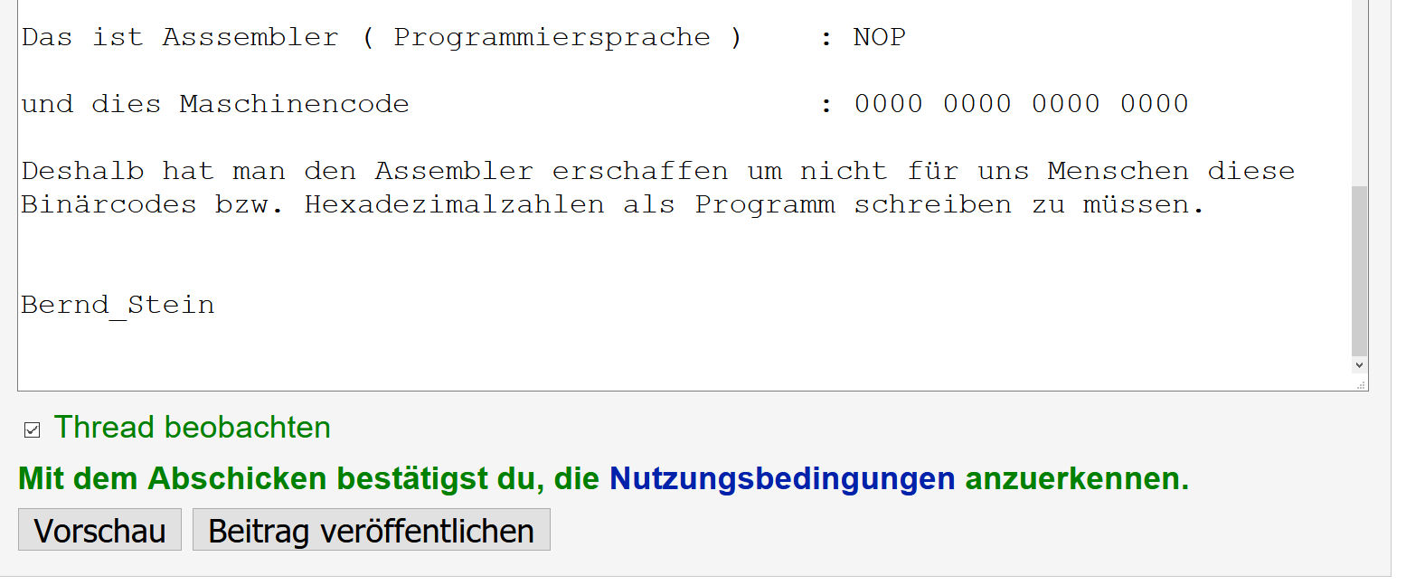

Sorry für die beschissene Formatierung, bei mir sieht es im
Erstellugsfenster jedoch gut aus.

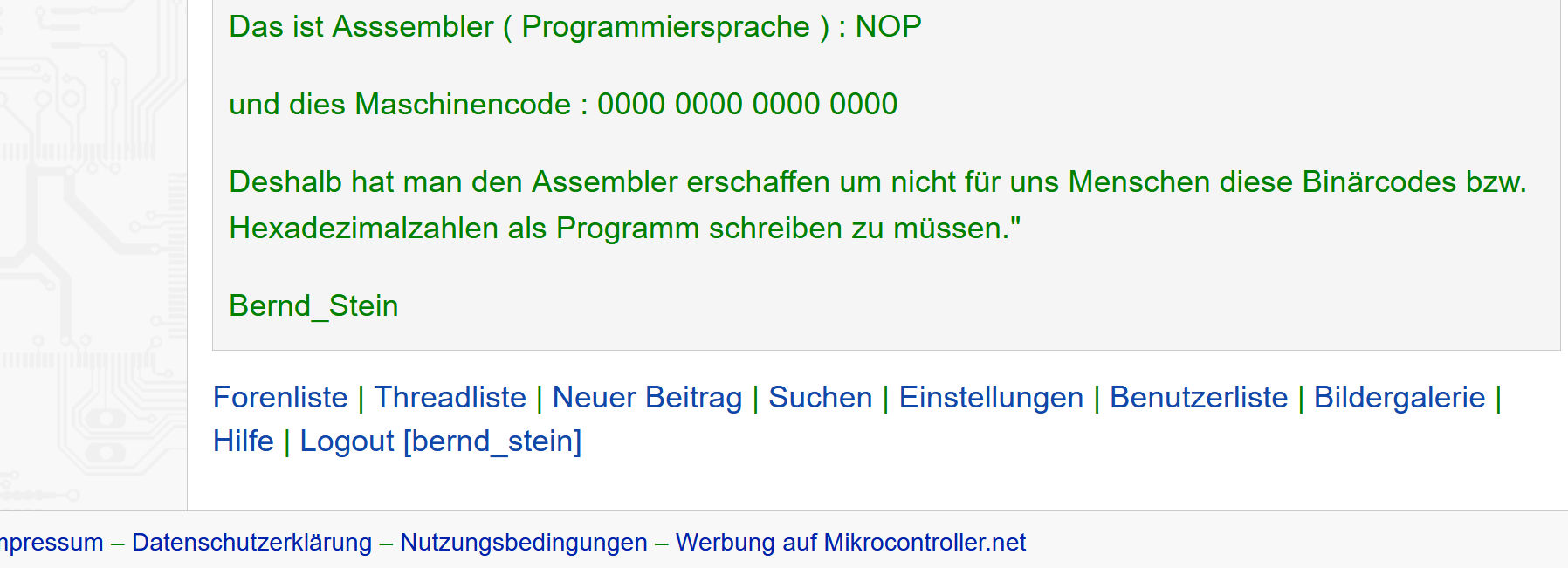

Und hier noch etwas Korintenscheisserkommentar und die nicht so gewollte
Formatierung. Seltsam, nachdem ich dies in "" gesetzt habe passt die
Formatierung. Im Vorschaubild jedoch nicht :-(
"Ich will jetzt nicht klugscheissen, aber dennoch eine Unterscheidung
zwischen Assembler und Maschinencode darstellen, wobei bedacht
werden muss, dass es bei dem Ausdruck ASSEMBLER einmal um das
"Assembler-Übersetzungsprogramm" gehen kann und zum Anderen um die
Programmiersprache, was ich jetzt meine.
Das du das weisst ist mir bekannt, aber ich schreibe halt für alle die
hier mitlesen.
Das ist Asssembler ( Programmiersprache )    : NOP
und dies Maschinencode                       : 0000 0000 0000 0000
Deshalb hat man den Assembler erschaffen um nicht für uns Menschen diese
Binärcodes bzw. Hexadezimalzahlen als Programm schreiben zu müssen."
Du verwendest vermutlich TABs zum Formatieren.
Das Problem mit TABs ist, dass sie je nach Umgebung (Editor, Webseite,
e-Mail) unterschiedlich interpretiert werden.  So kann z.B. eine
Webseite, die Code darstellt, nicht wissen, ob du lokal die TAB-Weite
auf 4, 8 oder was anderes eingestellt hast.
Zeitgemäße Editoren erlauben es, Spaces anstatt TABs zu verwenden, und
man merkt in der Handhabung dann auch kein Unterschied.  (Der einzige
Fall, wo das nicht geht, ist wenn TAB syntaktisch erforderlich ist wie
in Makefiles.)
Damit ist dann sichergestellt, dass Formatierungen überall gleich gut
und frustfrei lesbar sind.

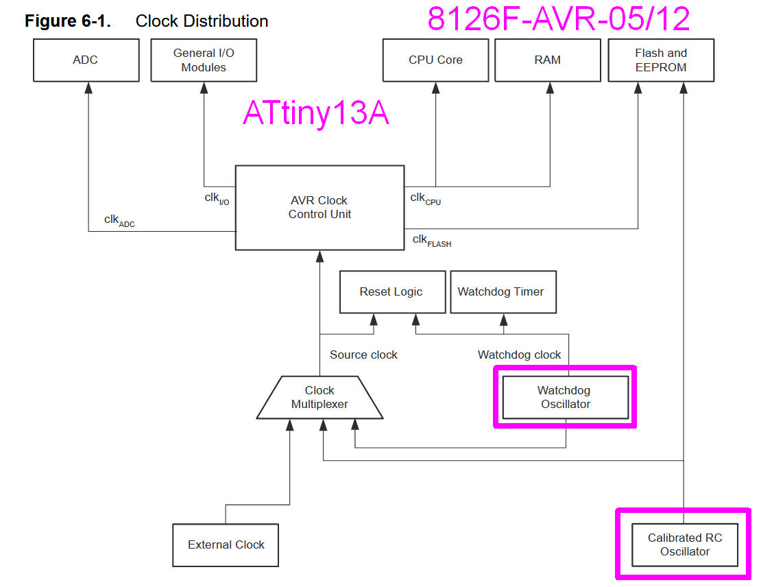

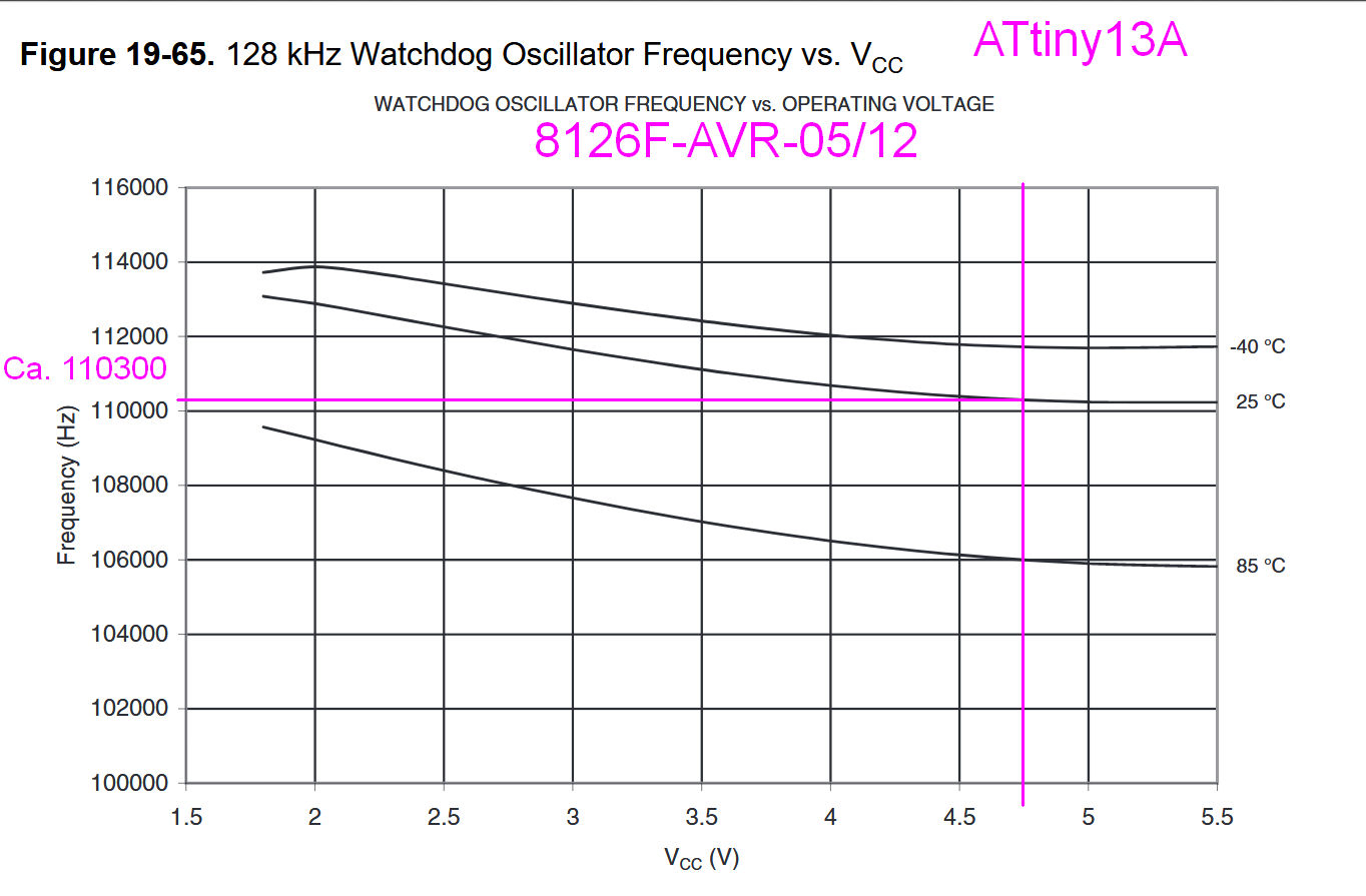

(Firma: Anscheinend Corner-Cases ;-)) #6119757
bei der Assemblerprogrammierung lernt man ja jedes Bit des µC einzeln
kennen.
Habe das im Screnshot zu sehende Programm zum Festellen des Systemtaktes
benutzt. Das Oszi zeigt eine Frequenz von 14,660kHz an PB4 ( Pin3 ), an.
Dies mal 8 ergibt -> 117,280kHz
Das Multimeter ( MM ) zeigt 14,705kHz an ( 117,640kHz ).
Die Versorgungsspannung mit dem MM an Vcc ( PIN 8 ) gemessen, ist 4,78V.
Die Befehlszeile " in a,OSCCAL " war zu diesem Zeitpunkt noch nicht
eingefügt.
1. Warum zeigt mir das Atmel Studio 7 ( AS7 ) mit DebugWire nicht das

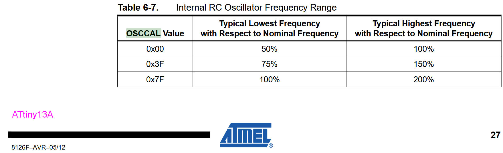

OSCCAL -Register an ?
2. Habe ich OSCCAL mit 67dez richtig ausgelesen?
   67 würde ja ca. 52% oder 104% bedeuten.

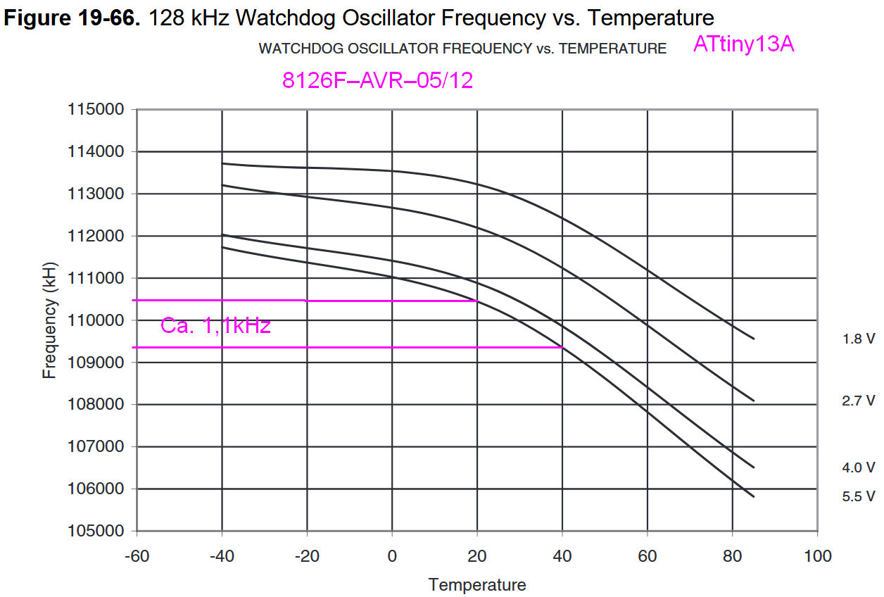

52% mehr würde bei mir ca. 167kHz ergeben bei einer Nominalfrequenz bei
4,75V und 25°C, wenn ich hier 110300Hz laut Kennlinie festsetze.
Selbst im Temperaturbereich von 20-40°C hätte ich ja nur eine Abweichung
von ca. 1,1kHz zusätzlich zu berücksichtigen.
Wie kommt die Diskrepanz zwischen der festgestellten Frequenz von 117kHz
und der errechneten von 167kHz zu stande ?
Wo ist mein Fehler ?

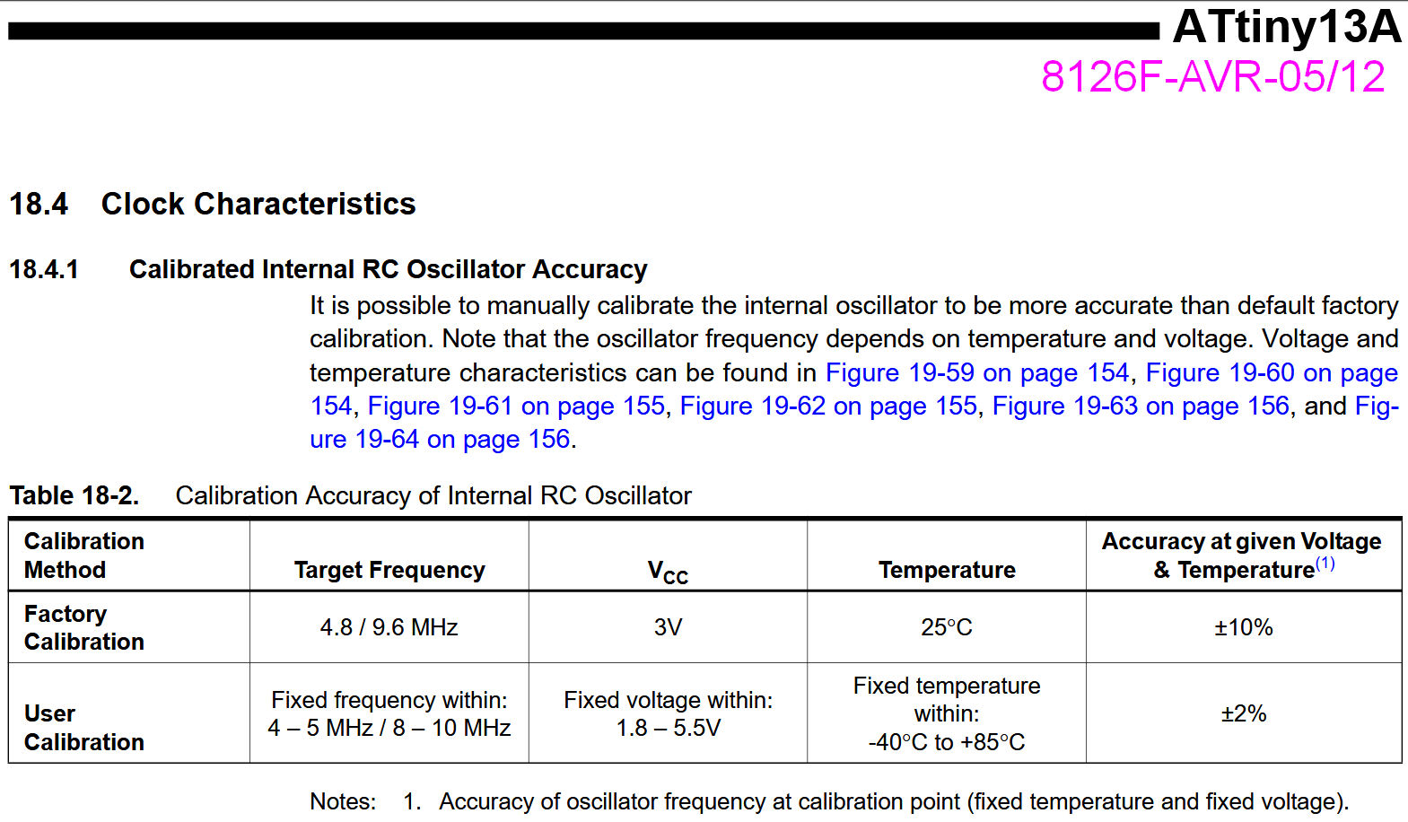

Gast #6120249
Die möglichen Werte liegen zwischen 0 und 127. Ich denke nicht, dass man
das so einfach in Prozent umrechnen kann. Da stellt sich doch die Frage:
Prozent von was?
> von 117kHz und der errechneten von 167kHz zustande ?
Der R/C Oszillator unterliegt (wie jeder R/C Oszillator) starken
Material-Streuungen. Deswegen werden die Chips schon in der Fabrik
einzeln kalibriert. Beim Reset kopiert der Chip automatisch den
Kalibrier-Wert ins Register. Die Angabe, dass das Register initial den
Wert 0 hat ist daher irreführend.
Du kannst ebenso nicht davon ausgehen, dass der Chip bei einem
bestimmten Wert eine bestimmte Frequenz liefert. Jeder Chip hat initial
einen anderen Wert, um (in der Fabrik) auf die 100% zu kommen.
(Firma: Anscheinend Corner-Cases ;-)) #6122245
> Prozent von was?
Ich interpretiere dies für den 128kHz Oszillator so :
Mit dem Wert $00, kann der Oszillator mit 64kHz oder aber auch mit
128kHz schwingen. Mit $7F, mit 128kHz oder 256kHz.
Im vom mir benutztem DB wurde dies bereits in " Device Specific
Calibration Value " geändert.
> einzeln kalibriert.
Ja genau, deshalb ja auch die Kennlinien im vorherigem Post. Daraus
sollte man dann aber auch ungefähr ( vom mir aus +/- 2kHz ) die Frequenz
bei einer bestimmten Versorgungsspannung und Temperatur herausbekommen
können, da der Oszillator ja bereits bei der Fertigung kalibriert wurde.

#6122559
Bernd S. schrieb:
> denn die Anderen
> interessiert oftmals nicht was Bit für Bit in den SFR passiert und
> können deshalb auch nichts zu meinen Fragen antworten :
Es mag Dich zwar erstaunen, aber auch in sämtlichen anderen
Programmiersprachen (C, Bascom, Pascal, Forth usw.) kann man ganz
selbstverständlich auch SFRs und ihre Bits ansprechen. In der Regel
haben sie die gleichen Namen, wie im Datenblatt.
Die magische Zeile dafür lautet unter C:
#include <avr/io.h>
Zur Kalibration gibt es diverse ANs:
https://www.microchip.com/wwwAppNotes/AppNotes.aspx?appnote=en591393
https://www.microchip.com/wwwAppNotes/AppNotes.aspx?appnote=en591004
https://www.microchip.com/wwwAppNotes/AppNotes.aspx?appnote=en591195

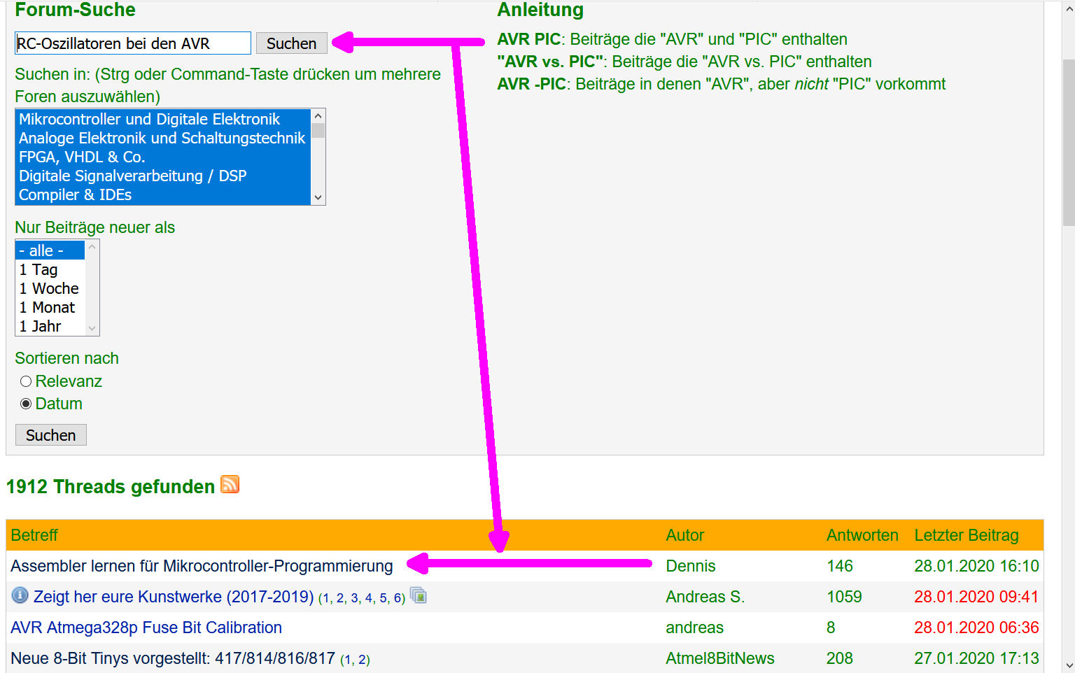

Peter D. schrieb:
> Warum man einen Thread nicht kapern sollte, ist ganz einfach:
> Viele lesen nicht den ganzen Schmonz bis zum Ende, sondern antworten
> weiter auf das Ursprungsthema.
Tja, ich benutze ja schon andere Überschriften und man sollte schon
lesen worauf man antworten will. Diese Art von Leuten wird mir
sicherlich auch nicht helfen können.
> Wie lauten denn deine Anforderungen? Solange der ATtiny13A gut genug
> ist, sehe ich keinen Grund, zu einem anderen zu wechseln.
12,5% Abweichung.
Heute habe ich 123kHz gemessen.
Ich nehme jetzt mal wieder 128kHz als Nominalfrequenz. Dann sind 117kHz
-8,6% und 123kHz -3,0% Abweichung.
Bei einer Versorgungsspannung von 4,8V und einem Temperaturbereich von
-40°C bis 85°C entnehme ich den vorher geposteten Kennlinien eine
Differenz von 6kHz, was auf 128kHz bezogen eine Abweichung von knapp 5%
entspricht. Was mal wieder nicht so in meine Praxiserfahrung passt (
siehe 117kHz = -8,6% ).
Der ATtiny13A sollte also trotzdem hierfür zu gebrauchen sein.

Peter D. schrieb:
> Bernd S. schrieb:
>> Das heißt für die Mitleser
>> einen Nutzen zu erbringen.
> Tust Du aber nicht.
> Niemand wird später was themenfremdes finden, was irgend jemand nach
> gefühlt 1000 Posts mal unten angehängt hat.
Ein Bild sagt mehr als tausend Worte. Mehr sage ich jetzt nicht.
Habe mich in anderen Threads gewundert warum diese öfter dort erwähnten
+/- 10% Toleranz für den kalibrierten internen RC-Oszillator genannt
wurden.
Endlich habe ich es auch gefunden ( Calibrated Internal RC Oscillator
Accuracy -> siehe Screenshot ).

warum wird dies im AS7 mit debugWire im Einzelschritt nicht korrekt
ausgeführt?
ATtiny13A
;Systemtakt ( 128kHz ) nochmals durch 128 teilen ( 1kHz )
 in   a,CLKPR        ;Clock Prescaler Register laden..
 sbr  a,1<<CLKPCE|0<<CLKPS3|0<<CLKPS2|0<<CLKPS1|0<<CLKPS0;Sicherheitsprozedur..
 out  CLKPR,a               ;..durchfuehren und..
 sbr  a,~1<<CLKPCE|1<<CLKPS2|1<<CLKPS1|1<<CLKPS0;..jetzt Teiler einstellen..
 out  CLKPR,a        ;..und ueberschreiben
oder halt diese Variante :
sbr  a,0<<CLKPCE1|<<CLKPS2|1<<CLKPS1|1<<CLKPS0;..jetzt Teiler einstellen..
Ich erwartete halt dass Ergebnis $07, aber CLKPCE bleibt gesetzt $87.
> ausgeführt?
Weil zwischen den Befehlen dank des "Eiznelschrittes" zu viele CPU-Takte
"vergehen"?
Aus dem RTFM:
    Write the Clock Prescaler Change Enable (CLKPCE) bit to one and all other bits in CLKPR to zero.
    Within four cycles, write the desired value to CLKPS while writing a zero to CLKPCE.
BTW:
Was kommt bei dieser Rechnung heraus:
Wie sind die Prioritäten der drei Operanden?
Wenn du das nicht sofort sicher sagen kannst, dann fehlen da ein paar
Klammern.
> Klammern.
 sbr  a,0<<CLKPCE|1<<CLKPS2|1<<CLKPS1|1<<CLKPS0;..jetzt Teiler einstellen..
Durch deine Anregung habe ich mal im Simulator verschiedene Sachen
ausprobiert. Die Klammersetzung war nicht dass eigentliche Problem,
sondern der Umstand dass der SBR-Befehl identisch mit dem ORI-Befehl
ist.
Ich lese ja das Clock Prescaler Register aus und überschreibe es per
OR-Befehl mit einer Maske ( ORI-Befehl ).
Mit OR kann man natürlich nur Bits setzen !!!
Das zweite Ueberschreiben per OR-Befehl mit 0 für CLKPCE bewirkt
natürlich nichts für dieses Bit.
Im Auslieferungszustand beginnend :
0000 0011 CLKPR
1000 0000 ORI
1000 0011 CLKPR
0000 0111 ORI
1000 0111 CLKPR
Hat natürlich wie immer bei mir große Probleme verursacht, die ich euch
demnächst nicht vorenthalten werde.

Bernd S. schrieb:
> dass eigentliche Problem.. der Umstand dass der SBR-Befehl identisch
> mit dem ORI-Befehl ist.
SBR heisst ja auch Set Bit in Register. Das Gegenstück dazu ist CBR
Clear Bit in Register.
Ich bin erstaunt, dass du etwas anderes erwartet hast.

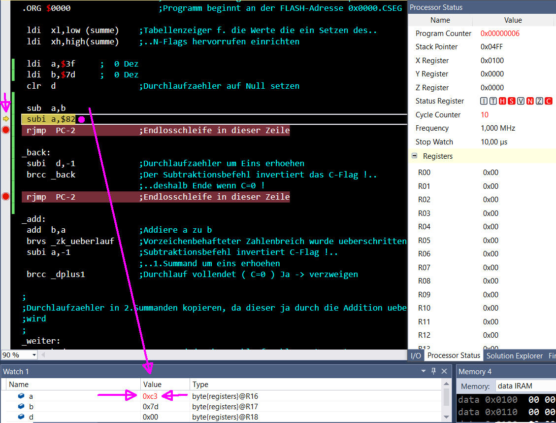

Nicht genug dass mich dieses V-Flag wahnsinnig macht, da muss mich
natürlich auch noch der scheiss Simulator von Microchip verarschen.
Übe gerade die wirkliche schriftliche Subtraktion von Dualzahlen, also
nicht die Addition mit dem Zweierkomplement.
 0011 1111 $3F
-0111 1101 $7D
 1100 0010 $C2
Warum wird dass V-Flag hier nicht gesetzt ?
Wie geht ihr vor um dass Setzen des V-Flags zu erkennen ?
Bernd_Stein

Peter S. schrieb:
> Weil kein Überlauf stattfindet. $3f - $7d ist eine als 2-er complement
> darstellbare zahl. (63-125=-62).
Liest sich logisch, dann muss ich die Aussage in meinem Lehrbuch falsch
interpretieren oder es gilt nicht Allgemein, aber dann sollte es in
einem Lehrbuch wenigstens erwähnt werden und nicht den Anschein
erwecken, dass dies eine Regel für dass V-Flag wäre.

Hier noch mal mein Problem, dass beide Operatoren positiv sind und das
Resultat ( Ergebnis ) negativ, aber das V-Flag = 0.
>  0011 1111 $3F
> -0111 1101 $7D
>  1100 0010 $C2
Moderator #6782705
Ach so, jetzt verstehe ich dein Problem.
Bernd S. schrieb:
> " Wenn beide Operatoren dass gleiche Vorzeichen haben, aber das Ergebnis
> ein anderes, dann wird das V-Flag gesetzt ( V= 1 ) ".
Diese Regel gilt nur für die Addition. Für die Subtraktion heißt die
Regel:
"Wenn das Ergebnis und der zweite Operand (Subtrahend) das gleiche
Vorzeichen haben, aber der erste Operand (Minuend) ein anderes, dann

Es ist so, mit 8-bit kann man ganze Zahlen im Bereich -128 bis 127
darstellen (2-er complement). Das V Flag wird dann gesetzt wenn das
Resultat der Addition oder Subtraktion, durchgeführt im Bereich der
ganzen Zahlen, nicht mehr in diesem Bereich liegt. Z.Bsp. (wir verwenden
SUB und ADD, nicht SBC, ADC, das braucht man erst bei Erweiterungen auf
16-, 32-, .. bit)
127+1 = 128 liegt nicht mehr im Bereich -128 bis 127 -> V gesetzt
$3f-$7d = 63 - 125 = -62 liegt im Bereich -128 bis 127 -> V nicht
gesetzt
$C2-$7D = -62 - 125 = -187 liegt nicht im Bereich -128 bis 127 -> V
gesetzt
$C2-$FF = -62 - -1 = -61 liegt im Bereich -128 bis 127 -> V nicht
gesetzt
Das gilt dann auch für 16-bit, 32-bit etc. arithmetik.
