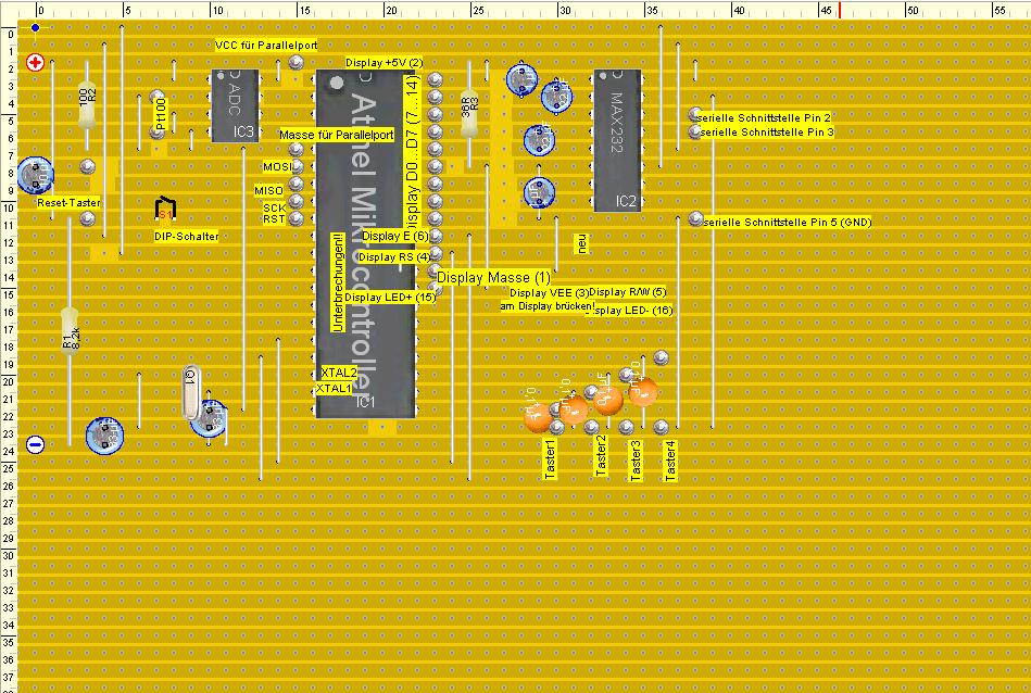

von GrossmeisterB (Gast)
Hier mal ein Bild im Anhang...
Das ist das Controllerboard...am "Pt100" ist zur Zeit nix dran...also
offen...
Das Display ist auch nicht dran...die "Lötstifte" sind jeweils die
Steckkontakte...
Könnt ihr einen Fehler entdecken? Habe alles so verlötet wie auf dem
Bild!
Auch die Unterbrechung am Displayausgang zum Controller sind gemacht,
so das die Pins die von der linken Seite kommen nicht auf die anderen
Ports gelangt...

Aber habe gestern nochmal die Parallelportleitung geprüft, die
Anschlüsse sind definitiv richtig, und die erste Hex-Datei hat der ja
mit "AEC_ISP" auch wohl auf den Controller geschrieben...leider
konnte/kann ich da nicht überprüfen, da er jetzt die genannte
Fehlermeldung ausgibt...
Vorher hatte ich ja PonyProg versucht, und da hatte ich die Anschlüsse
wie auf den Bildern zu sehen, also über den 74HCT541...
Werde dann wohl nochmal alles nach "PonyProg-Anleitung" aufbauen
müssen, und dann nochmal testen...
Beim Quarzanschluss hatte ich mich vertan, da war der Quarz nur von
XTAL2 gegen Masse, dann ein Kondensator von XTAL1 gegen Masse, und der
andere von XTAL2 gegen Masse...die Kondensatoren haben beide 33µF!!
Also nicht Picofarad, sonder Microfarad...könnte da der Fehler liegen?

von Markus_8051 (Gast)
Hallo B,
dir ist schon klar, daß das "myavr"-Board eine andere
Controllerfamilie ist?!? Sprich, mit Deinem Keil wirst du da nicht viel
ausrichten können. Da brauchst Du ganz andere Software (z.B.
AVR-Studio).
Es liegt ganz bestimmt an den Kondensatoren. 15..37pF ist fein, 33µF
definitiv zu viel, da schwingt der Quarz nie an. Bedenke auch, daß die
Kapazität von zwei benachbarten Kupferbahnen, die von rechts bis links
über die gesammte Länge der Leiterkarte laufen, auch im Bereich von
einigen pF liegt. Deshalb gehören die Kondensatoren und der Quarz so
nah wie möglich an xtal1/2 dran, und die weiterführenden Kupferbahnen
gehören durchgetrennt. Mit einem Oszilloskop kannst Du nachmessen, ob
der Quarz schwingt. Ohne schwingenden Quarz klappt die Programmierung
nie...
Viel Erfolg, Markus_8051
Hab gerade gesehen, das ich mich tatsächlich bei den Kondensatoren
vertan habe...aus der Datei oben
(Mikrocontroller_Experimentierboard.pdf) ist ersichtlich, das dort
33PIKOFarad-Kondensatoren drin sind.... :-/
Also wieder nen Fehler gefunden, den ich nachher direkt abstellen
werde...hehe...
Wenn es dann läuft, dann bist du mein Held! ;-)
Hehe...hatte ja extra oben schonmal den Screenshot meiner
"Lochmaster-Platine" gezeigt...
Also!!
Habe die Kondensatoren getauscht, alles nochmal überprüft, dann mit dem
AEC_ISP die Hex-Datei von Joe versucht zu schreiben => geht nicht
Dann das AsimKhan-Kabel wieder zusammengebaut, und damit versucht =>
geht nicht!
Liegt es eventuell am ADC, der ja auf die gleichen Port-Bits geschaltet
ist wie MISO, MOSI und SCK...?!?! (siehe Schaltplan)
Woran kann es noch liegen??
Habe an dem Port mal gemessen, im "Ruhezustand" sind alle Pins auf
"Vcc", nur der eine nicht, wo der ADC dran ist, der ist auf 0V...hat
das irgendwelche Auswirkungen?
Ich löte den ADC mal aus, und dann mal gucken was passiert... ;-)
Habe jetzt mal die Pins für MISO, MOSI, SCK und RST nicht angeschlossen,
und mal gemessen was der Parallelport ausspuckt, wenn ich auf "Write"
gehe, oder auch auf "Read", aber da kommt nix an?!?!
