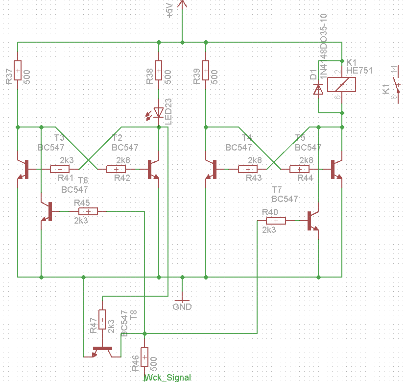

OP (Firma: Jade-Hochschule Wilhelmshaven) #3895287
So hier jetzt mal ein Bild dazu.
Zur Funktion:
LED an => Weckfunktion an
Wck_Signal high => Kippe beide Stufen & ziehe das Wck_Signal danach weg
(Zeitkritisch)
Man sieht ja welche Transistoren parallel sind.
Ich bitte um eine Expertenmeinung. Ich habe das Gefühl wir haben bisher
immer etwas aneinander vorbei geredet. Die Schaltung ist ansich nicht
zeitkritisch bis auf den Punkt wo das Signal weggezogen wird.
Da kommen natürlich noch Taster rein, nicht dass einer nachher sagt,
kannst doch nicht wissen wer beginnt. Ohne Taster macht son Wecker auch
nicht viel Sinn.
In PSpice läuft alles durch, nachdem man jeweils einem der beiden Zweige
den Vorrang gegeben hat.
OP (Firma: Jade-Hochschule Wilhelmshaven) #3895759
Ihr versteht das falsch, das ist eine selber ausgedachte Kippstufe. Die
Frage nach der LED war nur so, weil mich das interessiert hat was ich da
nehmen kann.
Die russische Methode wäre wohl einfach einen Schalter statt T8 zu
nehmen. Dann hat der Benutzer nur mehr zu tun. Schalter umlegen und
Knopf drücken.
T8 soll ja folgendes machen, das Wecksignal kommt (High). Sobald die
Kippstufen gekippt sind soll T8 das weg ziehen und hier ist es eben
zeitkritisch, sprich es könnte passieren, dass die T8 das Signal weg
zieht, bevor die Kippstufen gekippt sind, dann schaltet das ReedRelais
nicht.
Ich könnte nun versuchen da was zurecht zu basteln, habe noch einen
Schmitttrigger oder eben so ein RC-Glied an T8. Aber ich bin da etwas
unsicher ob das nachher so läuft wie ich mir das vorstelle. Schalter
müsste auf jeden Fall funktionieren. Ist nur halt nicht besonders schön.
Ich brauche eine schnelle Lösung und will mich nicht mit MFETs
auseinandersetzen.
Gast #3895785
I. P. schrieb:
> Wenn ich das richtig sehe dann brauche ich für T8 eine
> Einschaltverzögerung von einigen Milisekunden, das müsste doch über RC
> machbar sein.
Nur vielleicht, und Millisekunden sind schon sehr lange. Die
Durchlaufzeit durch die Transistoren sollte eigentlich reichen.
Zur Sicherheit kannst du aber den R47 in zwei Widerstände aufteilen und
dazwischen 100n nach GND legen.
Ungewöhnlich ist auch deiner Widerstandswahl, 2k3 und 2k8 gibt es nicht
zu kaufen. 500Ω vielleicht, aber auch hier sind 470Ω oder 560Ω üblicher.
Abgesehen davon, dass deine Basiswiderstände reichlich niederohmig
gewählt sind. 10k gehen da auch noch perfekt.
Allerdings wird deine LED nie ganz aus sein, denn es gibt einen Pfad
über R47 und der BE-Strecke von T8. Es wird dann auch im 'AUS'-Zustand
noch rund 1mA fließen und das wird noch gut sichtbar sein.
Spendiere nochmals einen Transistor, den du mit dem Kollektor von T3
ansteuerst und der wird die LED dann sauber schalten.
OP (Firma: Jade-Hochschule Wilhelmshaven) #3896637
Gut vielen Dank. Das mit den Basiswiderständen war einfach nur so, das
sah in PSpice gut aus, da sollte ich mich wohl nicht zu sehr drauf
verlassen.
Die anderen müssen im Bereich von 500 Ohm sein, weil der Innenwiderstand
meines Reed-Relais 500 Ohm ist.
Ich wollte das mit den parallelen Transistoren noch mal reflektieren.
Grundsätzlich kann ich also Transistoren parallel verschalten, wenn mir
die Zeiten in denen die Lasten eingeschaltet werden egal sind und die
Transistoren nicht so verschaltet sind, dass sie sich das Basispotenzial
weg ziehen.
Edit: Ich finde keine Angaben zu den Schaltzeiten die hängen ja von
vielen Faktoren ab. Kann man so 500 ns annehmen? Dann könnte ich für
meine Verzögerung eins zwei Microsekunden nehmen? Oder?
