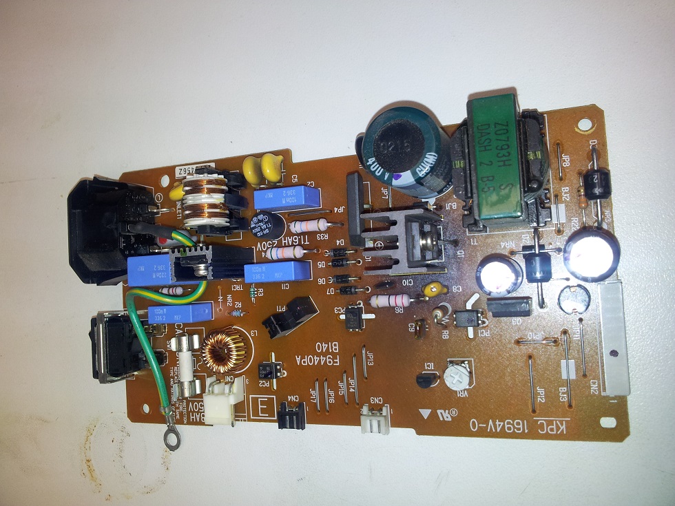

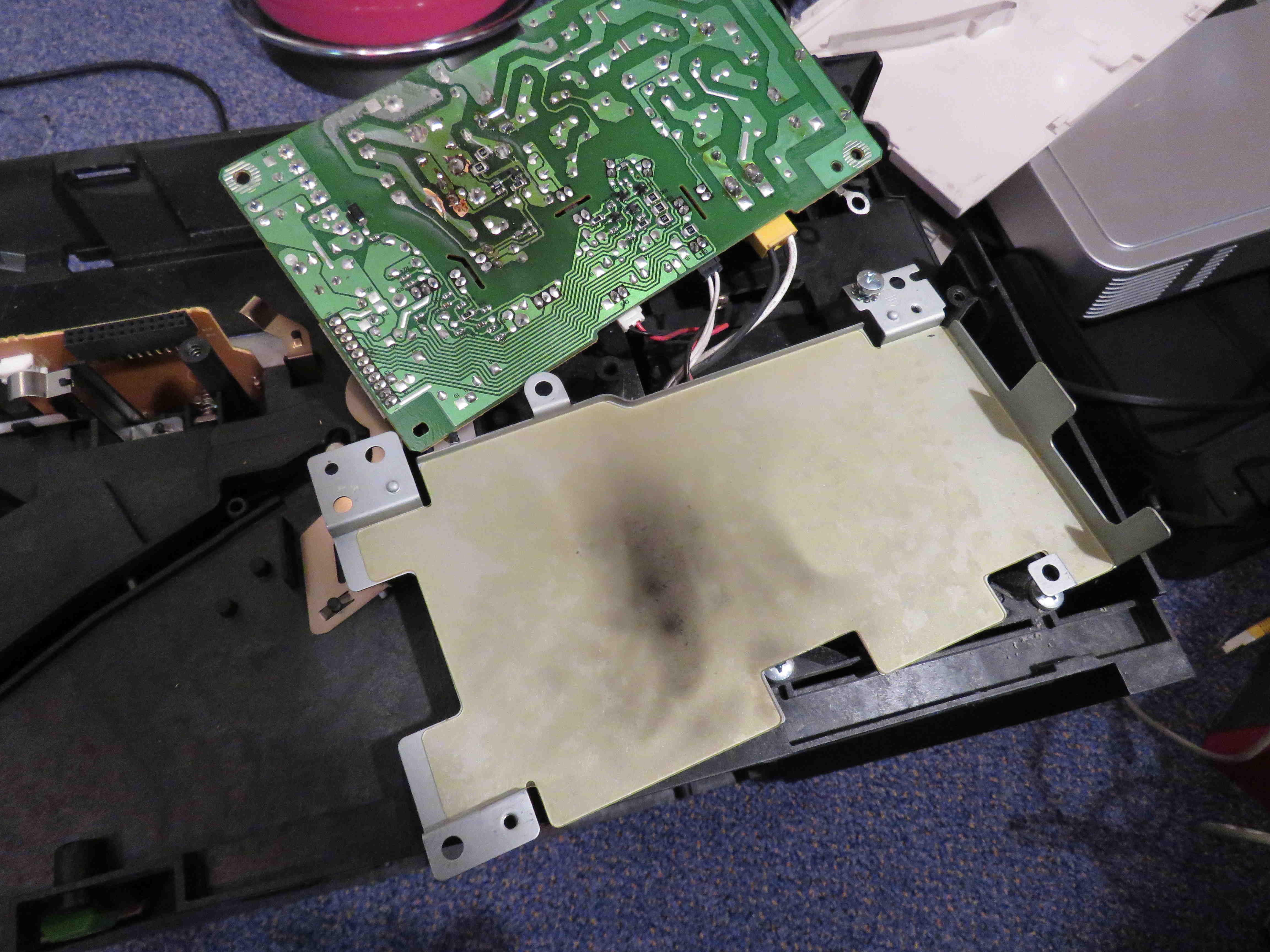

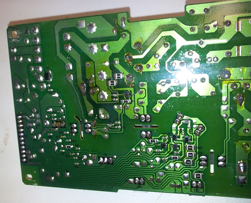

OP #3896516
Da ich noch einen anderen Drucker habe, wollte ich den Kyo gerade
wegräumen und ihn in Ruhe über Weihnachten untersuchen...
Doch dann habe ich mal die zweite Seitenwand abgemacht um zu sehen ob da
noch schmutzige Walzen etc. sind....
Zuerst war ich enttäuscht, weil ich nur die Rückseite von zwei Platinen
sah, eine noch mit einer Metallplatte davor.
Aber es roch nach "gebackener Platine" oder wie will man dazu sagen?
Daher habe ich die Platinen ausgebaut und auf einer ziemliche
Schmauchspuren entdeckt.
Anbei 3 Bilder. Ich vermute, dass es der dreibeinige IC ist, der auf dem
Kühltürm montiert ist. Er trägt die Aufschrift "K2706", nach meiner
Laienrechere ein n-PowerMosfet.
Langt es, diesen Transistor auszuwechseln? Laut Service Manual sitzt er
auf dem Power-Supply-Board und ja, hier sind Netzschalter und
Kaltgerätebuchse zu finden.
Schaltplan habe ich leider keinen.
Ich gehe mal davon aus, dass ich mir um Papierstau und Consorten keine
Gedanken machen muss, wenn der Drucker auf der anderen Seite seine
Eingeweide grilllt......
Wie geht es jetzt weiter?

Gast #3897417
Da das Netzteil ja noch Energie liefert:
Transistor nachlöten (ich würde außerdem Kühlkörper vergrößern)
Primärelko prüfen/ tauschen (er wird Kapazität verloren haben)
Emitter-/ Sourcewiderstand prüfen wenn vorhanden
Sekundärelkos tauschen
Meine jetzige Vermutung: dem Drucker geht der Sprit aus, bevor das Blatt
komplett das Licht der Welt erblickt.

1. Ist es sinnvoll, den Transistor auszulöten und extern auf Funktion zu
überprüfen? Habe allerdings nur ein Testgerät (Multimeter) npn
bzw.pnp-Transistoren und vermute dass Mosfets empfindlich sind.
2. Ist der Primärelko der große fette?
OP #3897582
Habe noch mal nachgesehen, ich kann die Schrift kaum erkennen.
Auf dem Transistor steht K2769
Habe nach einem Datenblatt gegoogelt und rausgefunden dass die Pins von
vorne gesehen G D S lauten.
Kann man da mit einem Multimeter was messen?
(Firma: matzetronics) #3897602
Könnte evtl. gehen. Multimeter mit roter Strippe an D und schwarzer an
S. Nassen Finger kurz zwischen G und D, MOSFet sollte leiten ( auch wenn
du den Finger wegnimmst, da das Gate die Ladung speichert). Nasser
Finger zwischen G und S sollte den MOSFet wieder löschen/sperren.

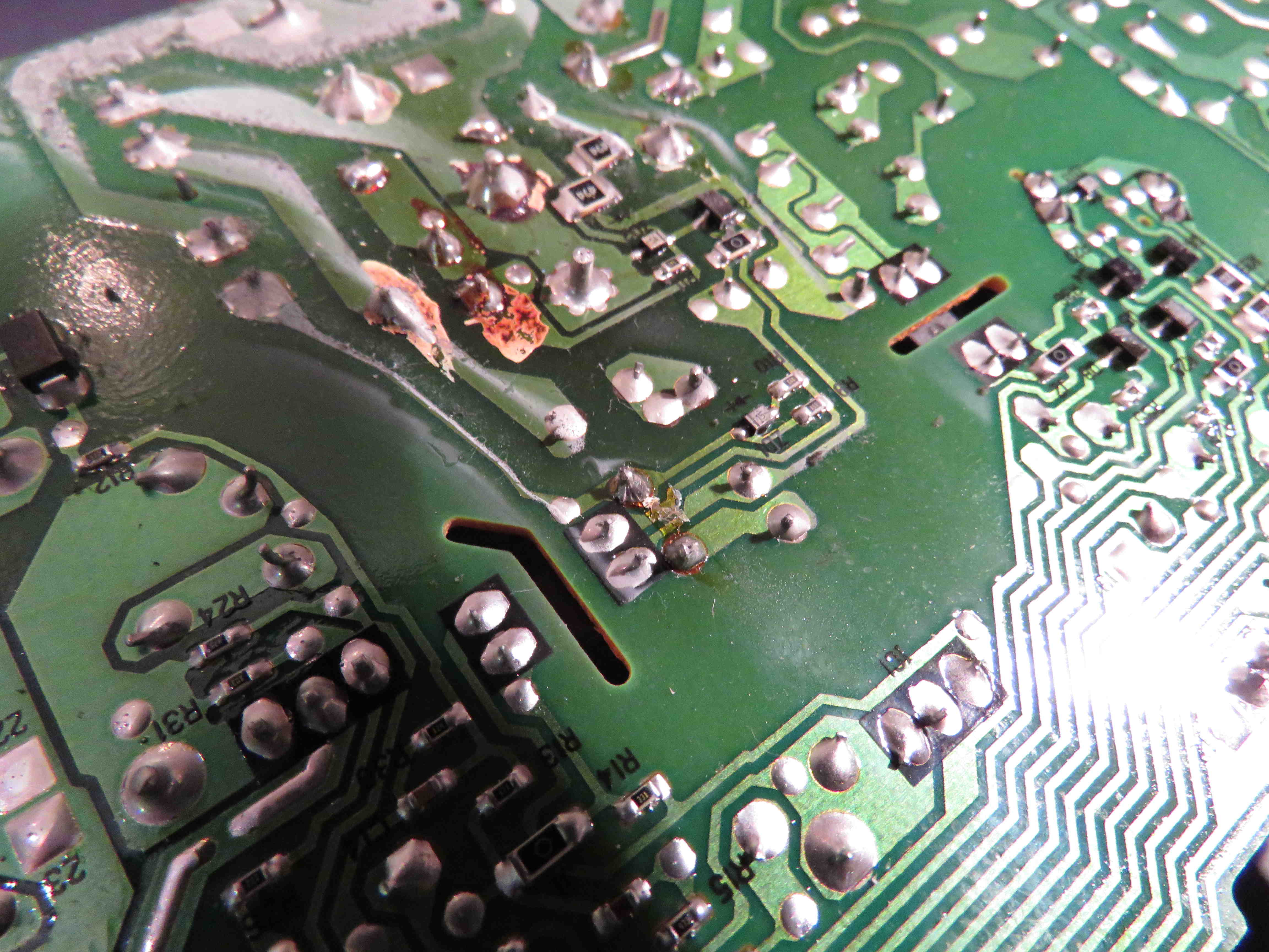

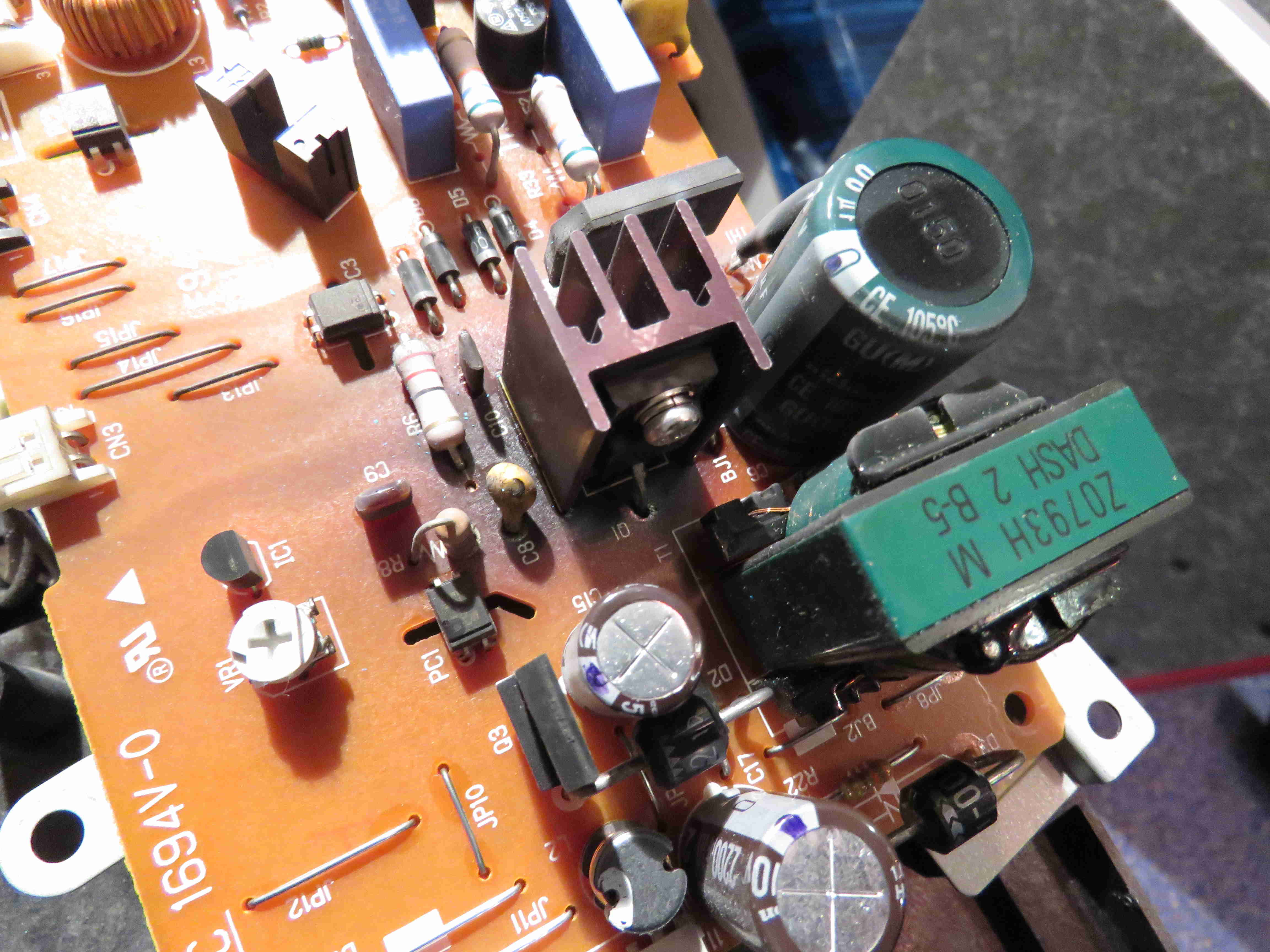

OP #3899417
Habe inzwischen folgends rausgefunden bzw. gemacht:
1. Es gibt komplette Ersatzplatinen, mit Versand ca. 26 Euro
http://buchert-trading.net/Computer-Technic/Printer-and-spares/Kyocera/Kyocera-Mita-FS-1010-Power-Supply-int-230V-F9440PA::2099.html
2. Es gibt wohl auch den einzelnen Transistor:
http://www.allcomponents.net/1pc-of-2sk2769-transistor-k2769-106995
Mit Versand ca. 10 Euro.
3. Der große Elko hat 64µF, entsprich also gut dem aufgedruckten Wert.
4. Die "heißen" Löstellen habe ich gereinigt und nach gelötet.
5. Zwischen Kühlkörper und Transistor habe ich Wärmeleitpaste
reingemacht.
6. Bei ebay gehen solche Drucker für rund 25 Euro, z. T. auch billiger.
FRAGEN:
a) Wie schätzt ihr die Wahrscheinlichkeit ein, dass diese Platine die
Ursache für die Transportstörungen ist? Ist also der heiße Transistor
die Ursache der Störung oder wird der Transistor aufgrund eines
nachgelagerten Effektes so heiß?
b) Lohnt es sich, diese Platine (vermutlich auch gebraucht aber ggf.
getestet) oder einen Ersatzteilspender über die Bucht zu besorgen?
Die Möglichkeit, den Einzeltransistor zu kaufen habe ich erst mal
ausgeklammert, da dieser im Vergleich zu kompletten Platine eher teuer
erscheint. Was die übrigen Bauteile zu dieser Hitze gesagt haben ist ja
schwer abzuschätzen. Da ich keinen Schaltplan/Stückliste habe, weiß ich
auch nicht, welche Werte z. B. diese kleine C-Erbse C8 in gelb haben
dürfte.
Gast #3902449
So wie es nun aussieht, ist sie nicht der Grund.
Der Kühlkörper ist einfach nur zu klein.
Ich würde mich auf die Sensoren im Papierweg konzentrieren. Die Platine
hat deiner Messung nach noch keine weiteren Folgeschäden erlitten (wenn
die Sekundärelkos auch noch i.O. sein sollten).
Das Servicemanual hast du?
OP #3902484
Hm, immerhin hat das Dings über Jahre hinweg so seinen Dienst getan,
doch der Geruch sagt mir, dass es da sehr warm war.
Den Kühlkörper zu vergrößern ist schwierig, weil die Platine mit dem
Gesicht nach unten wieder in den Drucker muss.
1. Gemessen habe ich den großen C, den grünen.
2. Servicemanual habe ich, allerdings ist da auch kein Schaltplan mit
bei oder ne Teileliste für die Komponenten. Zudem ist dort die Anleitung
so, dass man Fehlercodes über einen Remote Service Controller
herausbekommen soll, ein Probramm bzw, eine Oberfläche, die man aber
erst installieren muss und die lt. Kyo nur auf NT läuft - was natürlich
kein Mensch mehr hat.
Ich werde die gereinigte und nachgelötete Platine also wieder einbauen
und erneut testen - und dann berichten.

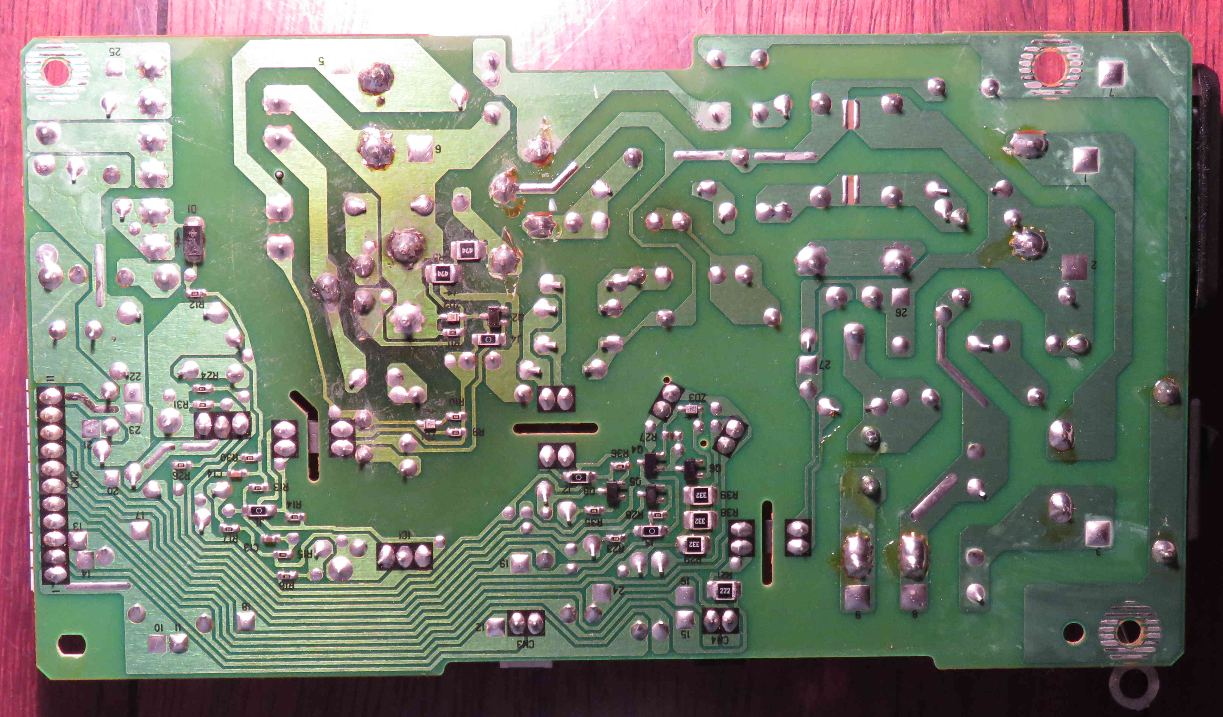

Gast #3907620
Hallo J. Ad.,
ich habe gestern einen FS1010 geschlachtet und unter anderem die
Platinen ausgebaut, insofern ich keine vergessen habe. Welche Platine
genau brauchst du denn? Dann würde ich mal nachschauen und könnte dir
die gegebenfalls gegen Übernahme des Portos zusenden.
Schönen Gruß
Marcel

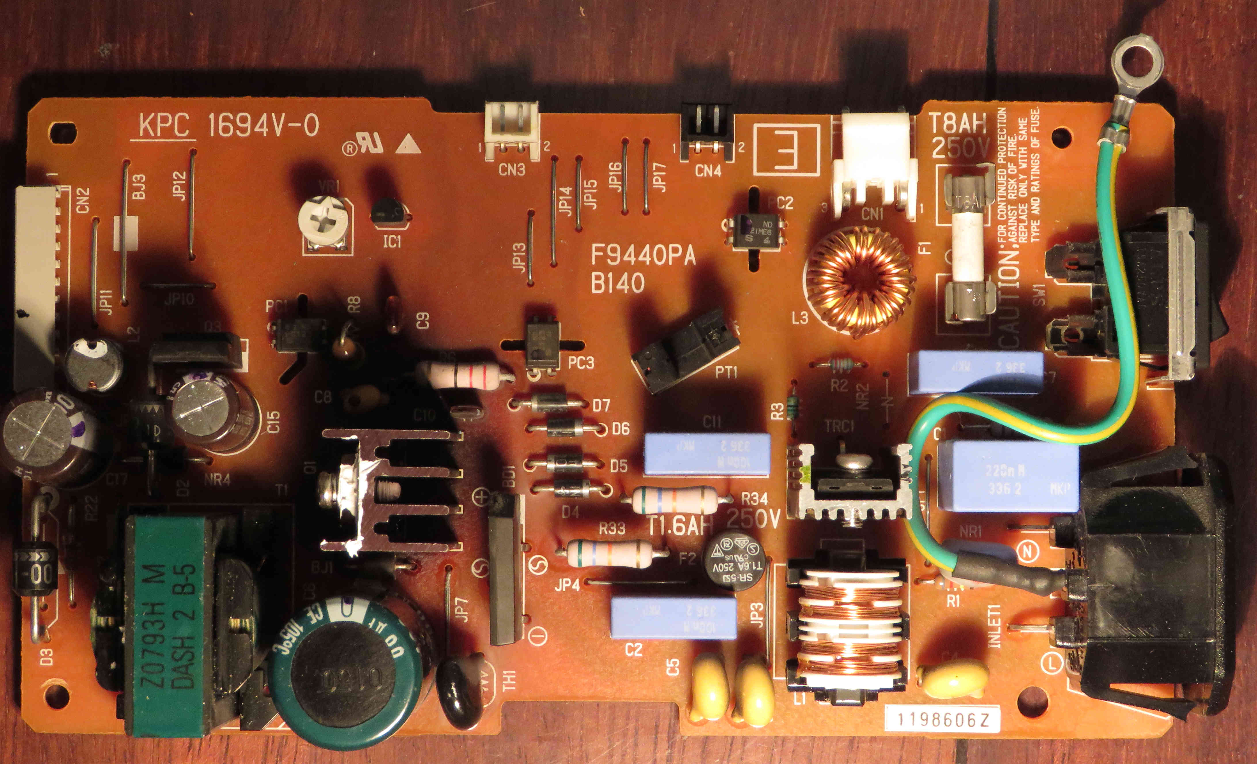

OP #3908195
Marcel P. schrieb:
> Hallo J. Ad.,
> Schönen Gruß
> Marcel
Hört sich gut an. Es ist die Platine, die den Kaltgeräte-Anschluss und
den Netzschalter mit auf der Platine hat. Kannst du ein Bild von deiner
Platine machen? Ich mach von meiner noch mal eine Gesamtaufnahme vorne &
hinten und schicks per PN.

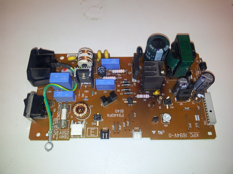

Gast #3909045
Ich werde voraussichtlich heute Nachmittag dazu kommen Bilder zu machen
und mich auch mal hier anmelden, dann können wir den Rest per PM klären.
Grüße
Marcel
OP #3910865
Danke für die Bilder.
So wie es ausschaut, handelt es sich bei meinem Hitzeschaden (aus
welchen Gründen auch immer) wohl um keinen Einzelfall. Bei deiner
Platine sieht man ja auch, dass sie schon ganz schön am backen war.
Da bin ich mal gespannt, ob der zweite 1010 den ich habe, AUCH so eine
Bruzel-Netzteilplatine hat.
Geplante Obsoleszenz scheint es also schon seit längerem zu geben.
Weil mein Drucker ja auch grundsätzlich funktionierte (bis auf die
Papiersache) wäre es glaube ich unsinnig, jetzt deine Platine da
einzusetzen.
Zwischenzeitlich bin ich auch noch auf folgende Ersatzteilquelle
gestoßen:
Deine Bilder haben mich jetzt dazu bewogen, die Buchert-Platinenbilder
mal in Vergrößerung anzusehen. Es ist nicht sehr deutlich, aber es sieht
fast so aus, als wären auch das flambierte Teile aus ehemalige 1010ern
und keine Neuteile - sollte zwar dabeistehen, aber ich hab nix gefunden.
Am Wochenende will ich meine Platine wieder einbauen und dann sehen, ob
die Wärmeleitpaste und das Nachlöten was gebracht haben. Ich versuche,
das System "offen" zusammenzubauen dass man mal gucken kann, ob der
Kühlkörper wieder so warm wird.
OP #3914530
So, habe die Platine montiert und die erste Seite kam auch mit etwas
Nachhilfe wieder raus...
Wiederholen konnte ich das ganze nicht, es kommt jetzt nur noch die rote
Fehlemeldungslampe.
Der Drucker hat zwar erst 42000 Seiten runter, der andere gut 10000 -
trotzdem macht es mich schon nachdenklich, dass so ein Teil jetzt eben
mehr oder weniger Schrott ist.
In den nächsten Tagen (dabei kotzen mich diese Druckerleichen an), werde
ich noch mal die Netzteilplatine des (fast noch) heilen 1010 in das
Wrack einsetzen, womöglich ruiniere ich mir diese Platine in dem
Drucker...
Frust Frust.
