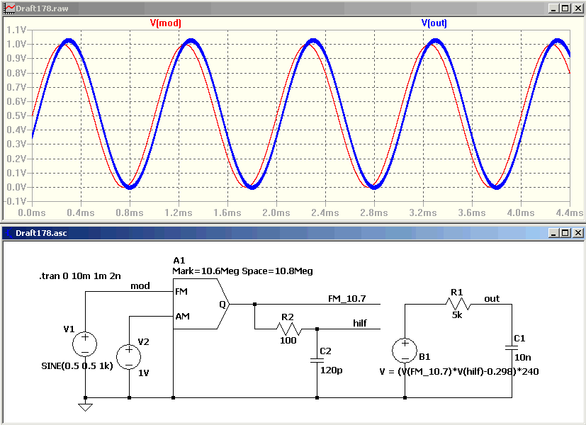

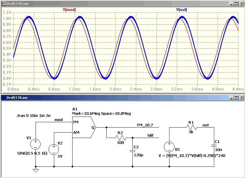

@W.S.
Stimmt, es funktioniert nicht! Asche auf mein Haupt.
Möglicherweise hatte ich den Koinzidenzdemodulator im Hinterkopf. Der
könnte eventuell auch per Software nachgebildet werden.
> Für AM die Zeigerlänge berechnen, also NF:= wurzel(I^2 + Q^2)
Vorher wurde Ua aus I + Q oder I - Q berechnet. Der Winkel ist damit
weg, es gibt nur noch den Vektor. Man kann aber den Betrag des Signals
bilden und dann durch einen Tiefpass jagen.
> Also theoretisch 2. Ableitung des Winkels des Zeigers.
Da hat sich bestimmt schon eine Rechenmethode etabliert. Aber weiter hab
ich mich noch nicht mit beschäftigt.
@Transi
Hast Du Dich schon mal mit LTspice beschäftigt? Dann würde ich jeweils
den asc-File mit dranhängen.
Gruß, Bernd
