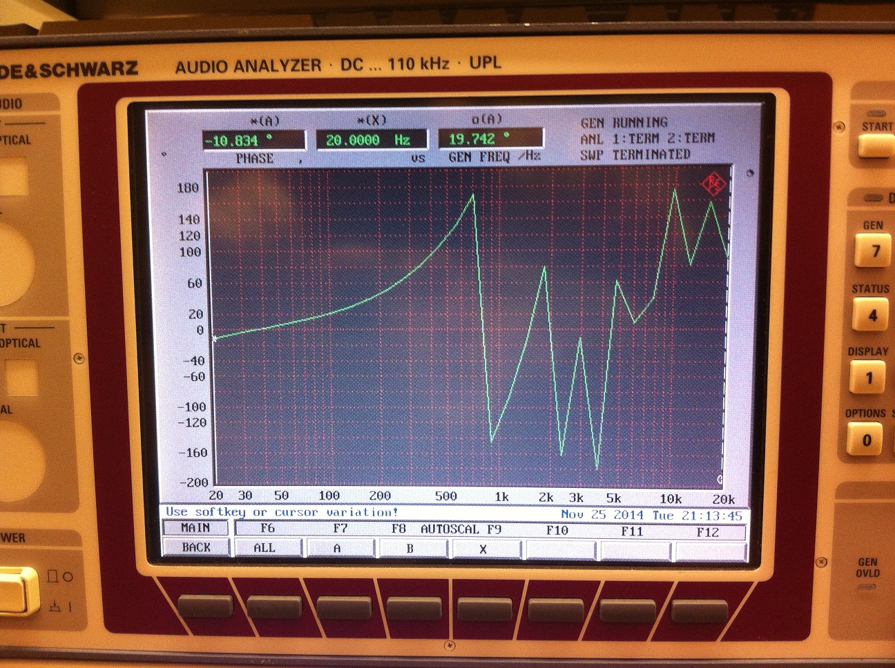

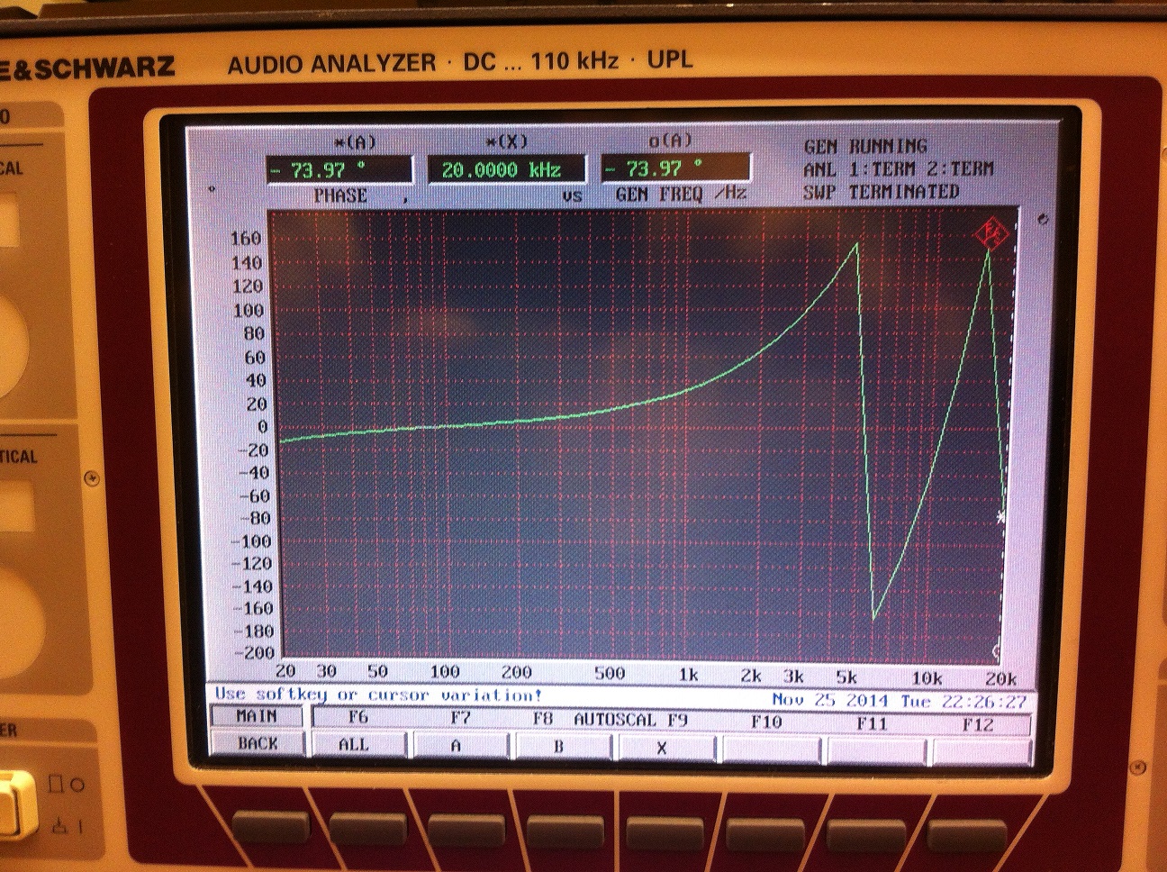

Hi zusammen,
ich bastle grad einen kleinen Amp mit STA311b als DSP und PWM Treiber
sowie PCM4202 AD Wandler.
Läuft soweit auch, wenn ich jetzt nun die Phase messe (von Analog in des
PCM4202) nach Analog out (hinter LC Filter des PWM Ausganges) dann habe
ich eine sehr unruhige Phase ab etwa 1kHz.
Ich habe mich bewusst für den PCM4202 entschieden da dieser eine sehr
lineare Phase hat. Die Phasenschweinerei muss also im STA311b entstehen.
Gibt es eine Möglichkeit die Phase zu linearisieren? Eventuell über
Filter Coeffizienten?
Wie wird das üblicherweise gemacht?
Danke, Gruß
Matthias
von Detlef _. (detlef_a)
kann doch auch das LC Filter sein!?
Cheers
detlef
von Matthias (matthiasm)
Nein das habe ich bereits gemessen, Phasenverzug über den LC Filter
beträgt max. 5°.

von Martin O. (ossi-2)
Bei einem Filter mit konstanter Gruppenlaufzeit ändert sich die Phase
linear mit der Frequenz und "springt" dann ab und zu scheinbar um 360
Grad. Vielleicht ist das schon alles...
In dem plot springen die Phasen nicht um 360° (das ist auch kein Sprung
sondern ein Darstellungsproblem) sondern um 180 Grad. Und das passiert
genau dann, 'wenn man mit der Frequenz an einer Polstelle langgeht, die
nahe am Kreis liegt', um das mal so salopp aber in Gänsefüßchen zu
sagen. Du hast im DSP noch biquads zu laufen, die sind nicht abgestellt.
Cheers
Detlef

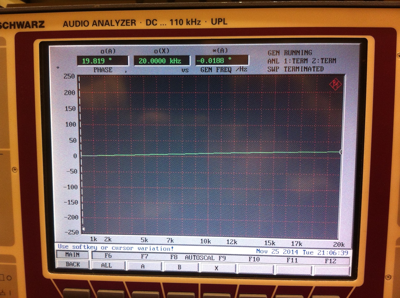

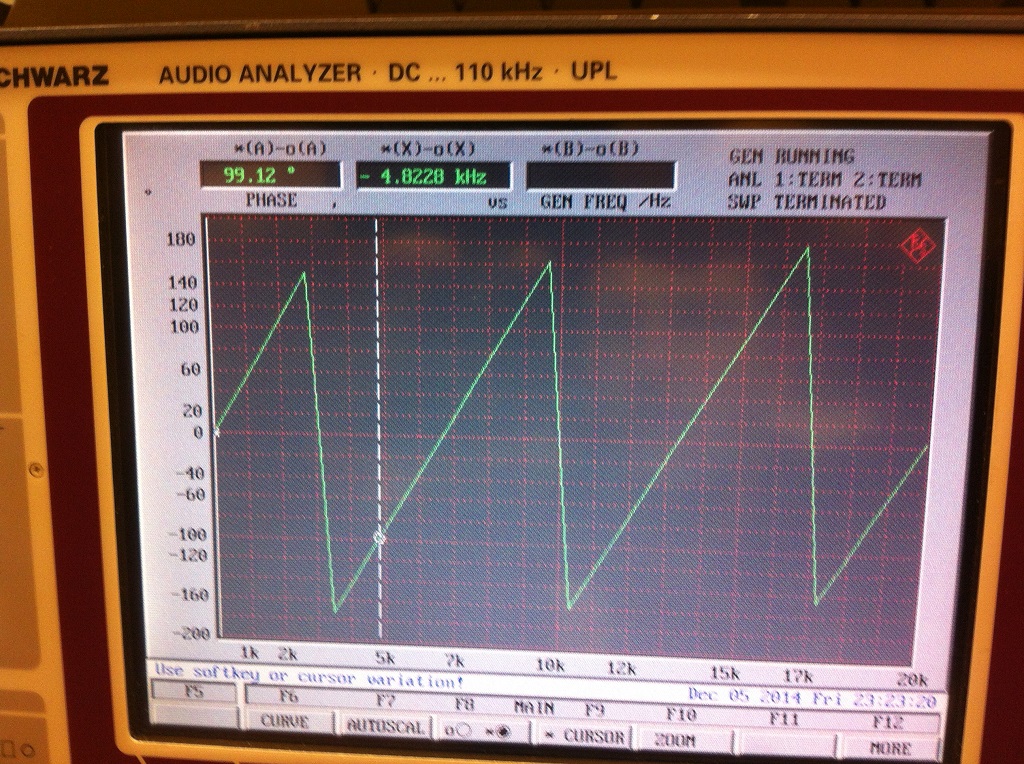

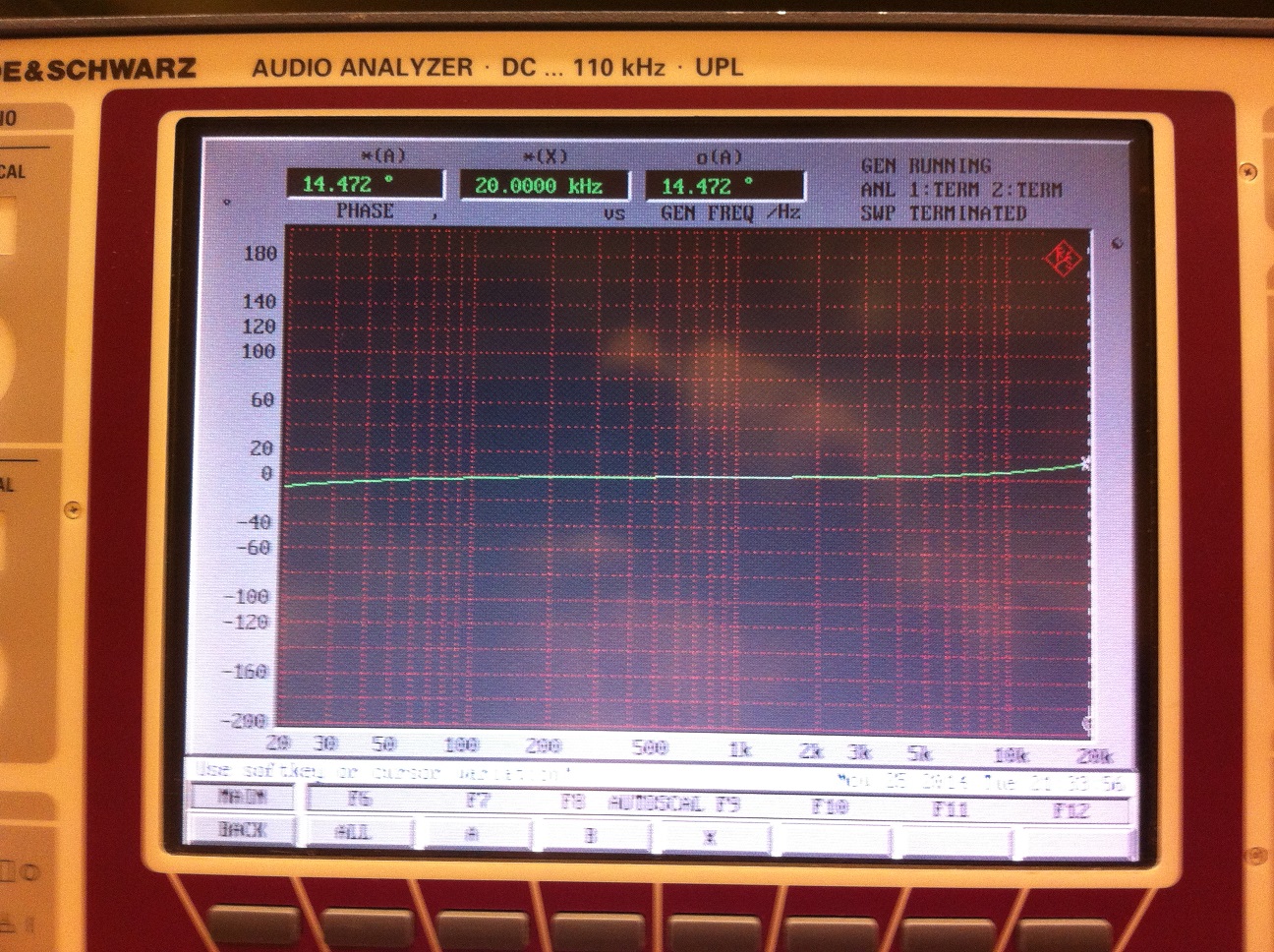

So ich hab nun die gewünschten Plots.
Drei Stück:
- Einmal nur den LC Ausgangsfilter (vom PWM Out des DSP bis zur
Lautsprecherklemme).
- Einmal das komplette System vom Analog Input bis zur
Lautsprecherklemme
- Einmal nur die Vorstufe vor dem PCM4202 (aufgebaut mit OPA1632 wie im
Datenblatt des PCM4202 vorgegeben)
Die Plots sehen alle bis auf das über den DSP sehr gut aus (meine
Meinung). Alle durch den "User" programmierbaren DSP Funktionen, Treble,
Xover, Loudness und Biquads sind abgeschaltet.
Zum Test habe ich auch mal ein paar Biquads erstellt. Dies ergibt nur
leichte Unterschiede zum komplett deaktivierten DSP (aber ja, es wird
dadurch noch "schlimmer").
Jemand eine Ahnung woran das noch liegen kann?
Achja, Verbindung ADC -> DSP läuft mit PCM I2S 96kHz 256fs 24.576Mhz
Masterclock.
Danke!

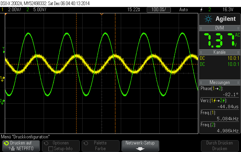

Ich komme leider nicht weiter... so ein Mist. Mich ärgert das weil meine
zwei Halbbrücken und das ganze Drumherum echt super läuft, nur der DSP
zickt rum. Hab testweise auch mal einen TAS5558 verwendet mit leider
noch schlechterem Ergebnis.
Was mache ich denn falsch? Ich habe einen AD Converter (mittlerweile
schon drei verschiedene versucht), dann gehe ich mit I2S in den STA311b
DSP (alle möglichen Samplingraten bis 192khz schon durch) und
anschließend kommen zwei IRS20124 Brückentreiber und die Ausgangsfets
sowie ein LC Filter.
Ich hab auch schon den PWM Ausgang des STA311b auf verschiedene Art und
Weisen gefiltert um direkt am DSP Ausgang zu messen. Auch dort sieht die
Phase nahezu identisch aus wie der Ausgang. Daher schließe ich die
Ausgangsstufe samt dem LC Filter mal als Fehlerquelle aus.

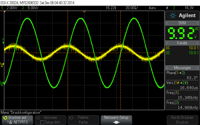

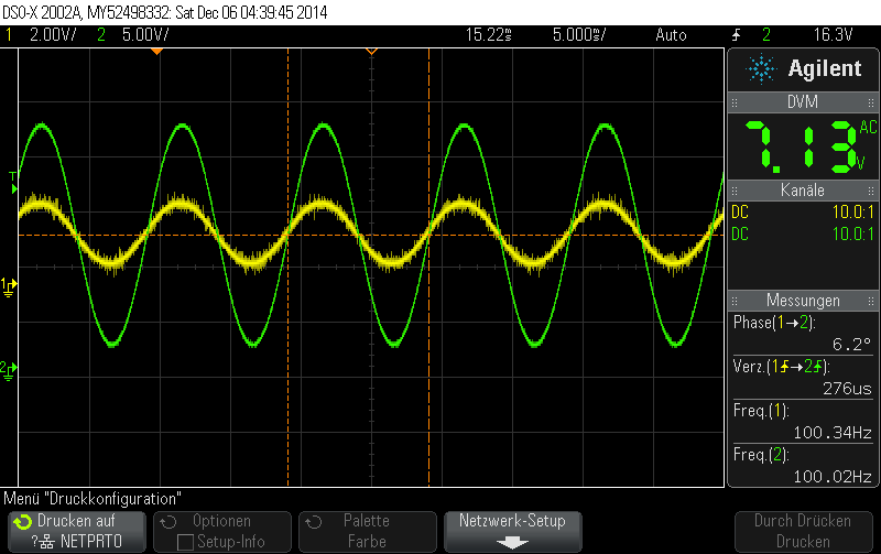

Jemand eine Idee was ich noch machen könnte? ich bin mittlerweile
ratlos, hab schon sämtliche Register des STA311b durchforstet,
verschiedenste PLL Konfigs durchgetestet... MEEEENSCH!!
Anbei noch ein paar Scope Bilder bei verschiedenen Frequenzen. Man sieht
auch hier sehr schön wie der Eingang (gelb) vom Ausgang (grün) abweicht.
So macht das natürlich keinen Sinn :(
Vor allem dass es mit dem TAS5558 von TI noch schlechter aussieht
wundert mich. Es hat also definitiv was mit dem DSP zu tun. Sind diese
"Out-of-the-box" DSPs wirklich so grottig? Muss ich eventuell auf einen
Blackfin oder Xmos etc umstiegen und alles selbst erstellen?
Ich bin um jede Hilfe dankbar!!

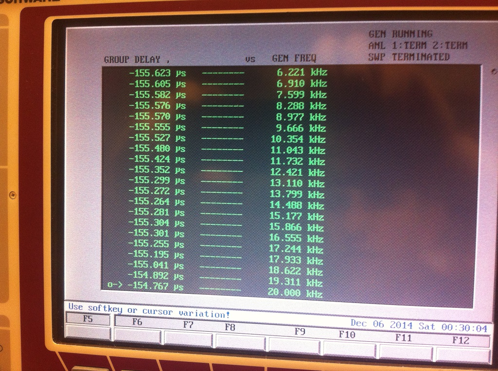

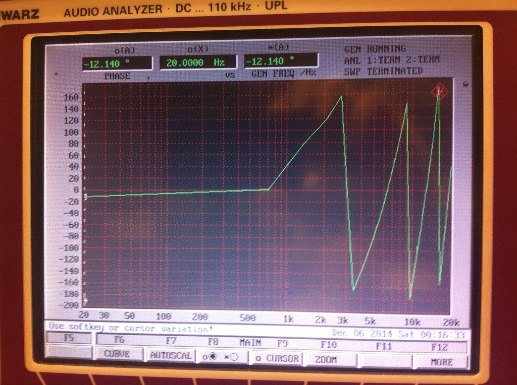

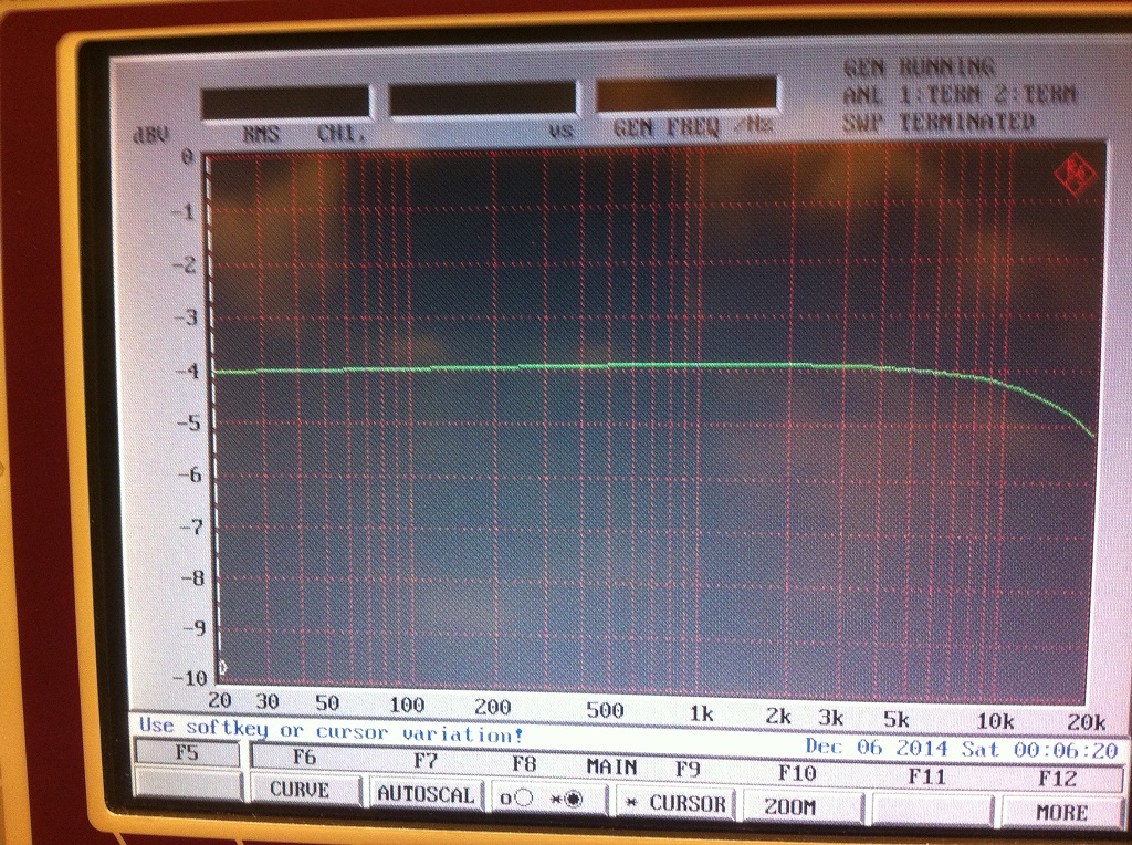

Wie sieht der Amplitudengang aus ?
Wie sieht der Phasengang aus, wenn man die Frequenz linear darstellt
(und nicht logarithmisch wie in einem der obigen Bilder)?
Wie sieht die Gruppengeschwindigkeit in Abhängigkeit von der Frequenz
aus?
(siehe Bild) Gemessen direkt am PWM Pin des STA311b mit 680 Ohm und
4.7nF als Tiefpass, PWM Frequenz: 384kHz.
(siehe Bild) ebenfalls am PWM Pin des STA311b wie oben beschrieben
gemessen. Zum Vergleich auch ein Bild des selben Phasengangs in log.
Darstellung.

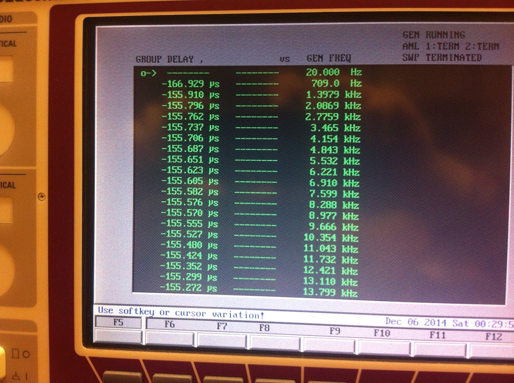

> aus?
(siehe Bilder) konstante 155µS (was in Bezug auf die Phase keinen Sinn
macht, oder?)
Ich wage jetzt mal ne Interpretation:
Wenn "unkontrollierte/störende/zufällige" Filter aktiviert wären,
wären  vermutlich weder Verstärkung noch Gruppenlaufzeit so schön
konstant über den weiten Frequenzbereich wie beobachtet.
Die Signalverarbeitung im IC führt zu insgesamt ca. 155us Verzögerung,
was zu dem beobachteten (sehr linaren) Phasengang führt.
Die "Phasensprünge" sind der Darstellung geschuldet.
Vermutlich ist die Welt also in Ordnung...

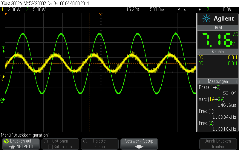

Hmm... meinst wirklich? Man sieht aber aufn den Oszi Bildern (4 Posts
weiter oben) auch sehr deutlich dass das Ausgangssignal nicht konstant
mit dem Eingang "mitläuft". So wirklich linear sieht mir das nicht aus.
Beachte:
"Konstante Zeitverschiebung" ist nicht "konstante Phasenverschiebung".
Während 100us bei 100Hz fast keine Phasenverschiebung sind,
sind 100us bei 10kHz schon 360 Grad.
Martin O. schrieb:
> Beachte:
Hmm ABER ist es nicht Sinn und Zweck eines konstanten Group Delays alle
Frequenzen als "Gruppe" zu behandeln und gleichmäßig durch den DSP zu
schicken?
So hab ich das zumindest mal gelernt.
Mein Problem ist dass ich das Signal was rauskommt mit dem Eingang
vergleichen möchte und das stellt sich aktuell als nahezu unmöglich dar.
....dass ich das Signal was rauskommt mit dem Eingang
Wenn ein System eine Gruppenlaufzeit von T hat, muss Du das
Ausgangssignal mit dem um T verschobenen Eingangssignal
vergleichen, was bei T=150uS mit einem einfachen Oszilloskop
schwer sein dürfte, weil Du die Kanäle um 150us gegeneinander
verschieben musst.
Ob und mit welchen Digital-Skopes das geht weiss ich nicht....
Schick doch mal nen "weichen Puls" mit 100us Dauer durchs
System und schau wann und wie verformt er rauskommt.
Es ist alles gut, sehe ich auch so.
lineare Phase = konstante Gruppenlauzeit = konstante 'Durchlaufzeit'
155us, ist doch ok. Was meinst Du mit 'mitläuft': Wenn Du die Frequenz
hochdrehst ändert sich natürlich die Phase zwischen Eingang und Ausgang.
Cheers
Detlef
Hmm dann habe ich da wohl eine falsche Auffassung.
Meiner Ansicht nach sollte der Phasenwinkel zwischen Ein- und
Ausgangssignal über den Bereich des Nutzsignales (20Hz-20kHz) konstant
bleiben.
Aaaaber gut wenn das natürlich anders ist dann lag der Fehler die ganze
Zeit bei mir :-(
bleiben.
Nein, der Phasenwinkel wird größer. Das ist intuitiv einzusehen:
Der Puls oder der Sinus hat eine konstante Durchlaufzeit durch das
System. Dieser konstanten Zeit entspricht bei hohen Frequenzen 'mehr
Winkel', um das mal so salopp zu sagen. Also man braucht lineare Phase
und deren Ableitung ist konstant, das ist die Gruppenlaufzeit.
Cheers
Detlef
