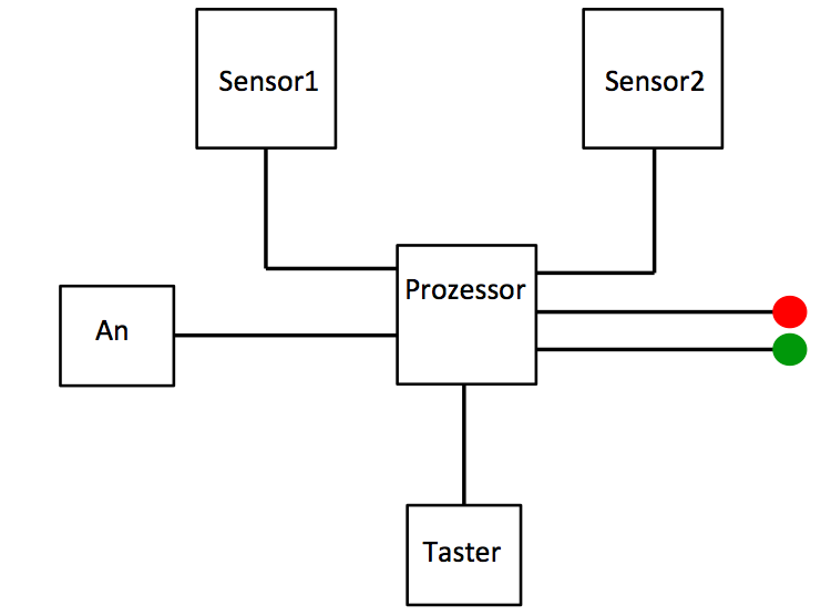

Geplant ist die Umsetzung der angehängten Schaltung (ja es ist eine
einfache Skizze, da ich nicht aus der Elektrotechnik-Branche komme und
mit komplexen Schaltungen nicht sonderlich vertraut bin ;-) ).
Meine Erklärung:
Der Prozessor soll ein Signal "AN" bekommen in Form eines fließenden
Stroms und sich daraufhin anschalten. Nun erfassen die beiden Sensoren
ihre Daten. Diese liegen in der Form vor, dass Strom fließt (1) oder
nicht (0). Zu Beginn fließt bei beiden Sensoren kein Strom (0,0). Der
Prozessor soll sich nun merken welcher der beiden Sensoren zuerst einen
Strom leitet (also 1,0 oder 0,1) und diese Zustände speichern (nennen
wir sie Zustand A = 1,0 und Zustand B = 0,1).
Nach einer Zeit von X Sekunden soll das System aus Energiespargründen
abgeschaltet werden und erst bei einem erneuten Signal "AN" oder beim
Druck des Tasters angehen.
Wird der Taster betätigt so soll er den gespeicherten Zustand A oder B
auswerten und entsprechend an eine rote oder grüne LED senden. Diese
soll dann leuchten.

#3897642
Rubencz schrieb:
> Meine Erklärung:
Heißt das "AN" ist die Versorgungsspannung?
Strom oder Spannung? Stromsignal kann kein einfacher µC. Müsste man erst
in ein Spannungssignal umwandeln

.. wie sollen wir uns "in Form eines fließenden Stroms" für den
AN-Eingang vorstellen und was/wie/wo tun die Sensoren?
Grüße leo

Gast #3897803
Erstmal vielen Dank für die ganzen Antworten in der kurzen Zeit. Echt
super :-)
Die verwendeten Sensoren sind bisher noch einfache quecksilberfreie
Neigungswinkelschalter. Sie dienen letztendlich dazu eine Drehrichtung
zu bestimmen (links oder rechts herum). Falls Ihr bessere (vor allem
kompaktere) Sensoren parat habt, ich bin gerne für Vorschläge offen. Ich
hatte mich nur für diese Sensoren entschieden, da sie ein einfaches
Wirkprinzip haben. Sie liefern quasi nur das Signal "Strom" oder "kein
Strom". Dies erschien mir relativ einfach für eine spätere Auswertung.
Das "AN" ersetzt mir quasi einen mechanischen "An/Aus" Schalter.
Realisiert werden soll das ganze mittels Reed-Schalter.
Danke nochmals für die schnellen Antworten. Echt top. :-)

Also für das Bildchen da am Anfang und wenn die Sensoren einfache
Schalter sind reicht hierfür auch eine diskrete Schaltung.
Ein paar Logikgatter, Schmitttrigger und Ausgangstreiber.
Ein µC ( auch der kleinste 8 Bitter)  an der Stelle ist total
übertrieben.
Gast #3898328
Also mehr als ein Chip. Mit Mikrocontroller hat man nur einen Chip. Wer
die Schaltung kompakt haben will, mag daher den µC bevorzugen.
