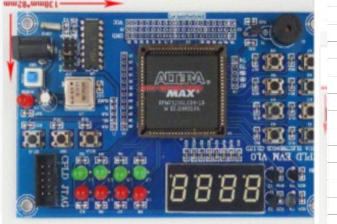

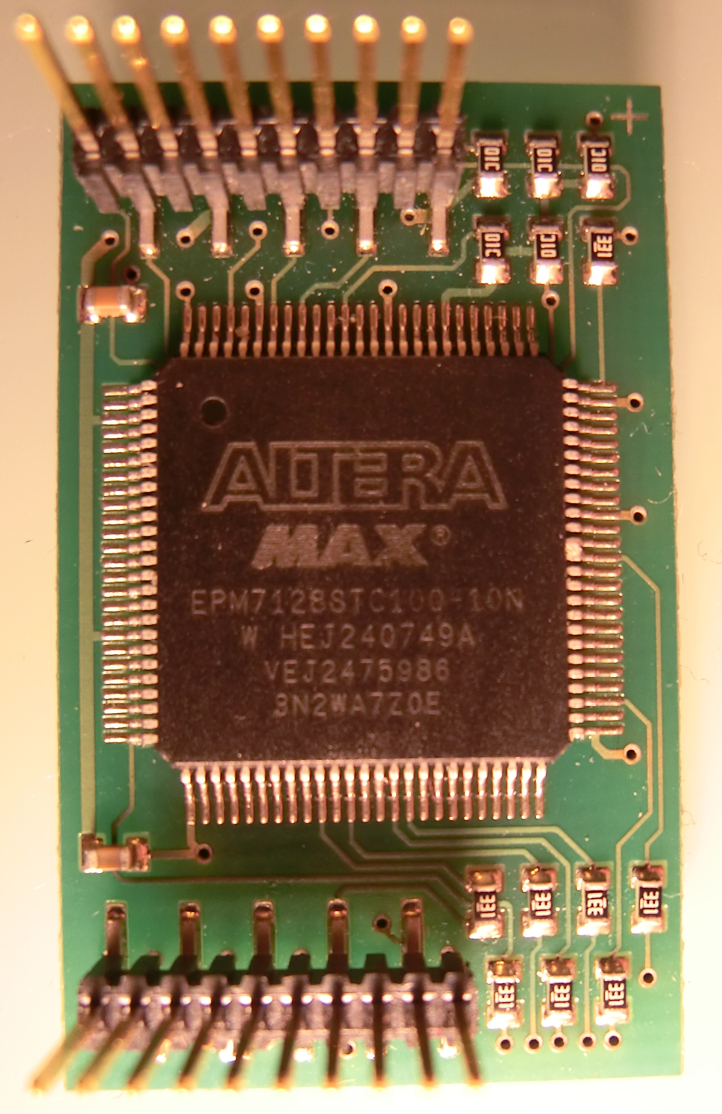

Hallo Forum,
ich bin ein absoluter Neuling hier und hätte mal eine kleine Frage an
die Experten. Ich bin im besitzt von 3 CPLDs EPM7128STC100 (siehe Bild)
mit unterschiedlicher Programmierung. Ist es möglich, von einem die
Programmierung herunter zu laden und die anderen zwei damit zu
programmieren?
Gruss
Michael

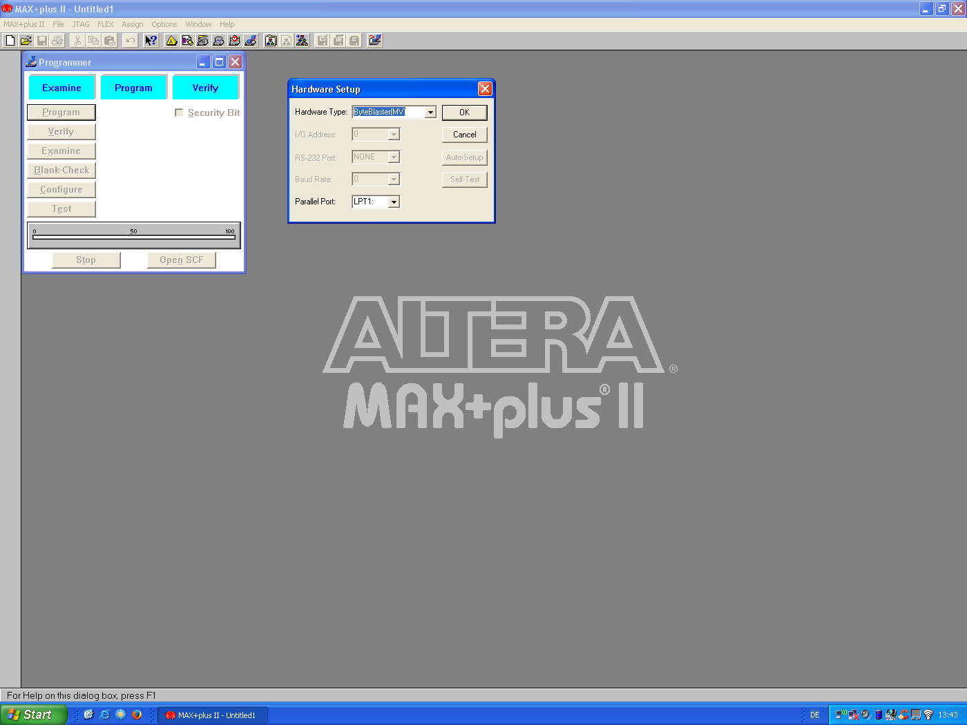

Hallo Forum,
ich bins mal wieder :-).
Ich habe mir nun soweit mal alles besorgt um den Chip auszulesen. Ich
benutze dazu Max Plus II 10.23 sowie einen Altera ByteBlaster MV. Es
scheint auch alles zu funktionieren. Ich habe ein kleines "Projekt"
geschrieben und konnte auch einen der drei CPLDs  programmieren,
löschen, usw., die Examine Funktion funktioniert auch. So weit so
gut.... nun mein Problem..... Wie bekomme ich es hin, im Max Plus einen
der CPLDs auszulesen und das Programm auf einen anderen aufzuspielen?
Wenn ich Max Plus starte und sofort den Programmer öffne um die Examine
Funktion zu benutzen sind alle Felder ausgegraut. Wie gehe ich jetzt
vor....  ??
Gruss
Michael

OP #4120729
Hallo Holger,
vielen Dank für deine Hilfe..... aber ich steh leider immer noch auf dem
Schlauch.
Wenn ich Max Plus starte, muss ich irgendein .pof oder Projekt geladen
haben um im Programmer die Examine funktion zu benutzen um ein Read Back
zu machen..... Wie komme ich denn nun an die Daten des Read Back ? Oder
habe ich was falsch verstanden.
Welche Schritte muss ich machen um vom Start des Programms zu einem
Backup file zu gelangen.
Viele Grüsse aus Nürnberg
Michael

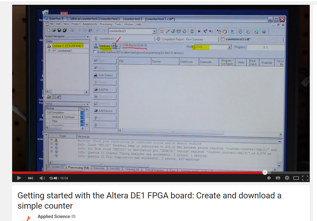

Gast #4121066
> Schlauch
Mach uns mal ein Bild von deiner Software und dem JTAG ByteBlaster.
Siehe Bild.
Mit HardwareSetup siehe roter Pfeil ist der JTAG Port aktiv.
Damit kannst du mit dem Max-CPLD lesen und schreiben als *.jed File.
1) Mit Quartus erstellst du ein Project.
   Im Project gibst du den ChipType ein, den du da proggen willst, also
   ListBox.
2) Compile des Projects, und raus muss ein CPLD *.jed File kommen.
3) Mit der ProgSoft da, siehe Bild kannst du den CHIP Max proggen.
Video-Link: Ist zwar für FPGA aber der ganze Vorgand da ist identisch.
https://www.youtube.com/watch?v=If4iiz4I8Vk
Gruss Holger.

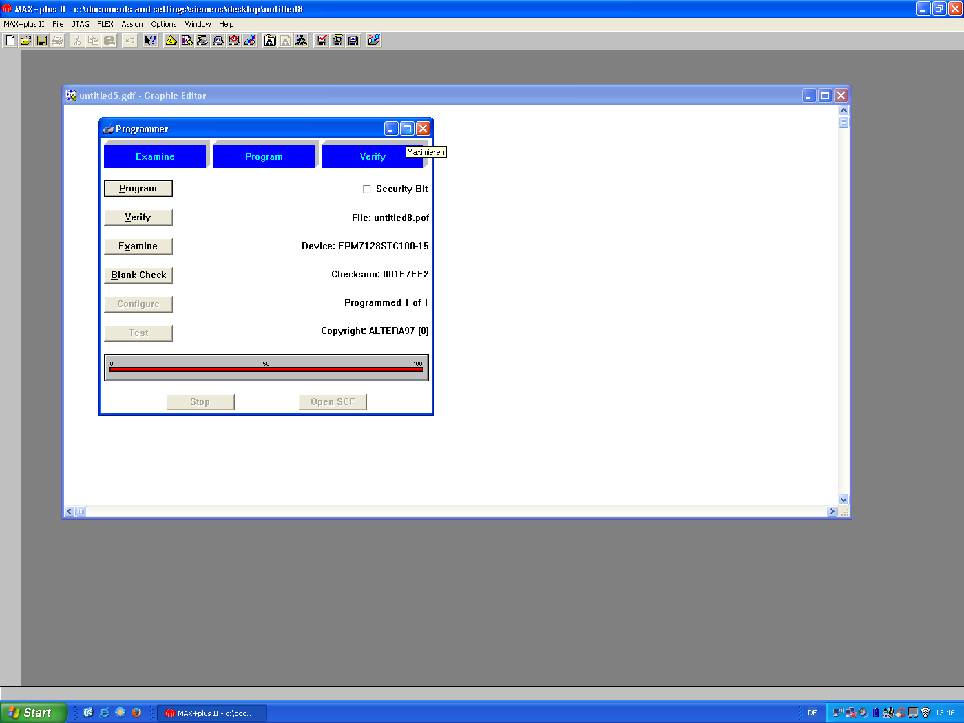

Hallo Holger,
vielen Dank das du mir hilfst. Ich habe euch mal 2 Screenshoots gemacht.
Das Erste sind die Einstellungen die ich bein starten der Max Plus
Software habe. Das Zweite ist, nachdem ich kein kleiner Testprogramm von
mir in den CPLD geschoben habe. Das hat alles super funktioniert.
Nur.... wie bekomme ich ein Programm aus einem CPLD ohne das ich den
Code um einen clon zu erstellen.... dachte immmer das geht mit der
Examine Funktion irgendwie.
Gruss
Michael
Gast #4121813
> jedesmal wenn ich Examine drücke ändert er der Filename im Programmer,
> von z.B. untitled1.pof nach untitled2.pof,untitled3.pof usw...
examine heist doch prüfen, hat doch nix mit read zu tun.
Hier ein Link für dein MAX CPLD :
https://www.altera.com/products/boards_and_kits/dev-kits/altera/kit-max-v.html#documentation
Da machst du ein Project mit Quartus für MAX-Chip, und gehst das mit dem
'''speziellen Derivat
mit der JTAG Blaster Software da ran.
Siehe Bild: Die Leute die so ein MAX CPLD haben machen das doch mit
den ALTERA Tools via JTAG PORT.
Gruss Holger.

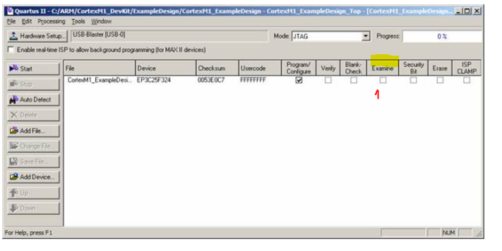

OP #4122229
Ich dachte immer das geht mit dieser Funktion .... bei Altera steht:
Solution ID: rd08192010_758
Last Modified: Sep 11, 2012
Product Category: Devices
Product Area: Programming (CPLD/Config Dev)
Product Sub-area: Other (Programming)
Version Fixed In: MAX 3000A, MAX 7000A, MAX 7000B
Device Family: MAX 3000A,MAX 7000A,MAX 7000B
Can I use the Examine feature in the Quartus II Programmer to read back
a Programer Object File (.pof) and use that file to program other CPLDs?
Description
Yes, you can use the Examine feature in the Quartus®II Programmer to
read back the .pof. You can then save this file and use it to program
other CPLDs (of the same device code) or EPCS devices.
If the security bit for a CPLD is enabled, you will not be able to read
back a valid .pof.
Gast #4122835
Link: zu .pof File der dort via Project geladen wird.
Dus hast kein Project, bzw is your project untitled, also leer.
So kann auch die Examin nicht gehen.
Mit Autoditect hast du den JTAG Port ja schon gekoppelt, aber ohne ein
Project. (Sandallone Programmer Project.... oder Blaster Project).
Link:
Quartus II CPLD Programming
https://www.youtube.com/watch?v=VzRLirqt_wI
Gruss Holger.
