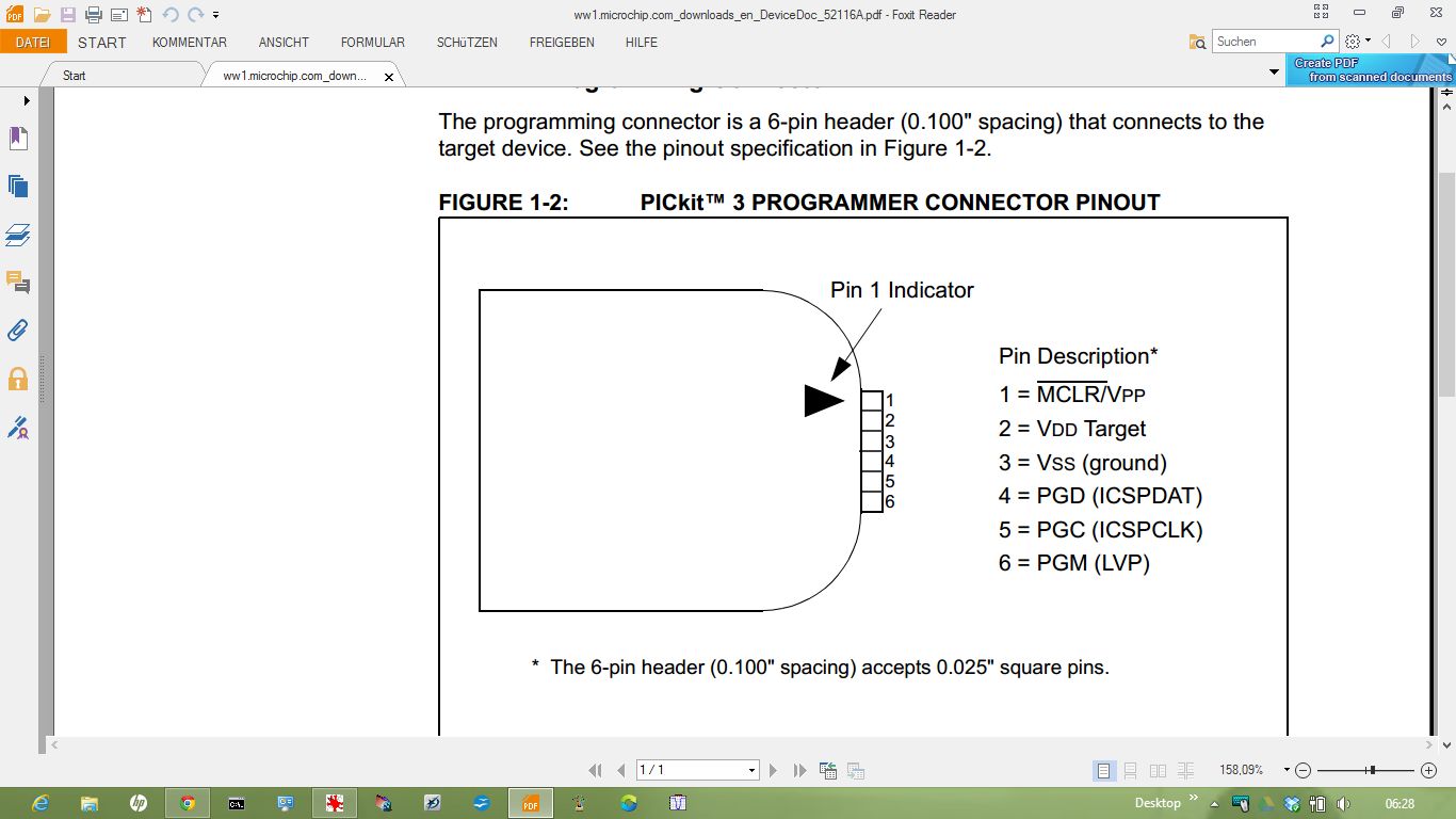

Hallo liebe Community! Für meine Diplomarbeit muss ich mit dem dsPIC30F3013 von Microchip eine analog-digital Konvertierung durchführen und diese Werte auf einem LC-Display ausgeben. Da ich schon 2 dsPICs mit einer Programmierschaltung aus den www geschrottet habe, wollte ich hier mal nachfragen, ob es eine bessere Programmierschaltung gibt bzw. was ich den falsch gemacht habe. Ein demoBoard für dsPICs steht mit nicht zur Verfügung. Meine verwendete Schaltung habe ich als Anhang eingefügt. Ich danke schon mal im Vorraus. Lg, Milos

Moin Milos, kannst du von deinem Aufbau mal ein Bild posten? Guck aber das die Datei nicht zu groß wird. Gruß Beast
AVdd gehört (wenn keine eigene Versorgung des ADC vorgesehen ist) mit Vdd verbunden und nicht über eine C auf GND. Die MCLR Beschaltung ist auch "exotisch". C2 R3 R4 ja, aber nicht in dieser Anordnung! Siehe: http://ww1.microchip.com/downloads/en/DeviceDoc/70139G.pdf Seite 131.
Nimm doch mal die Adapterbeschreibung von Sprut.de in die Hand. http://www.sprut.de/electronic/pic/icsp/uniadapter_a.pdf Bis jetzt ging die bei mir immer.
Chris B. schrieb: > AVdd gehört (wenn keine eigene Versorgung des ADC vorgesehen ist) mit > Vdd verbunden und nicht über eine C auf GND. Das "nicht" würde ich weglassen. AVdd sollte mit Vdd verbunden sein UND über einen C mit GND (AVss). > R4 ja Ich glaube kaum, dass er /MCLR auf low ziehen will, so ist der PIC dauern im Reset.
Max H. schrieb: > Chris B. schrieb: >> R4 ja > Ich glaube kaum, dass er /MCLR auf low ziehen will, so ist der PIC > dauern im Reset. Ich meinte damit das die Werte der 3 Bauteile OK sind, ab nicht wie die angeordnet sind. Darum auch der Link auf das DB.
Es fehlt auch noch der Entkoppel-C zwischen Vdd (20) und Vss (19), so nahe wie möglich an den PINs.
Jo! Vermutlich aus 3 verschiedene Quellen zusammenkopiert.......
Pin 13 und 8 hab ich übersehen, denen würde ich auch noch einen Entkoppel-C spendieren. Grundsätzlich sollte man jedem Vdd/Vss Paar einen geben.

Frank, guck mal das PNG im ersten Post, er benutzt ja wohl ein PICKit3. best wishes Beast

Chris B. schrieb: > Scheinbar nicht, denn: >> Da ich schon 2 dsPICs mit einer Programmierschaltung aus den www >> geschrottet habe Damit meint er doch anscheinend den Aufbau im Bild des ersten Posts. Ich würde ja zu gerne aufm Bild sehen wie er das real aufgebaut hat, schaut ja nach Breadboard aus, vielleicht liegt da was im argen. Gruß Beast

Vielen Dank für die Antworten, ich habe die Schaltung auf einer Lochrasterplatine fest verlötet. Ich habe mir jetzt das Microchip-Board als Vorbild genommen, wie Frank K. mir angeraten hat. Das hat funktioniert. Nochmals vielen Dank für eure Hilfsbereitschaft. MfG Milos
