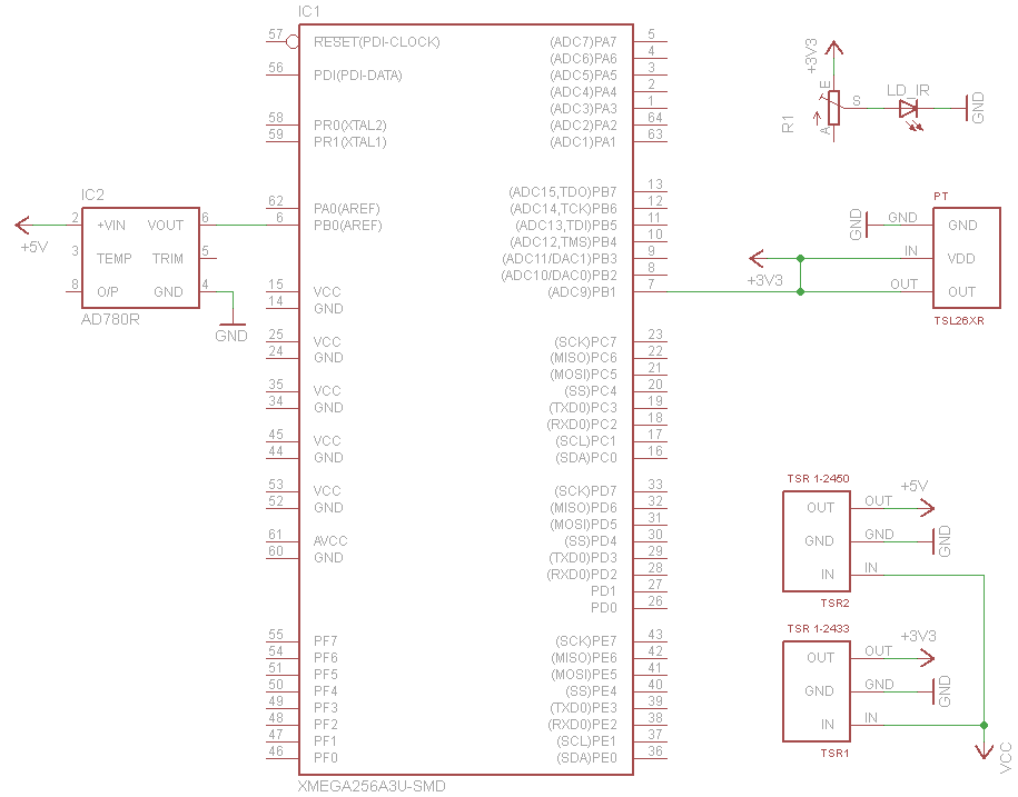

Ich habe einen phototransistorartigen IC (TSL262R), der durch
Bestrahlung mit einer IR-LED eine Spannung erzeugt. Diese möchte ich mit
dem AD-Wandler-Modul des XMEGAs (in Form einer XDIL3-Adapterplatine)
auslesen. Mit der angehängten Schaltung und dem untenstehenden Code
bekomme ich immer nur eine schwankende 2048 als Ergebnis, was für mich
aber auch keinen Sinn macht, da ich vorzeichenlos arbeite. An den
Eingangspins liegen etwa 100mV an (messbar mit Oszi und Voltmeter), die
externe Spannungsreferenz (AD780) ist zuschaltbar aber derzeit nicht
benutzt.

Ist der ADC einfach nur falsch konfiguriert? (Wenn ja, was ist falsch?)
Danke
