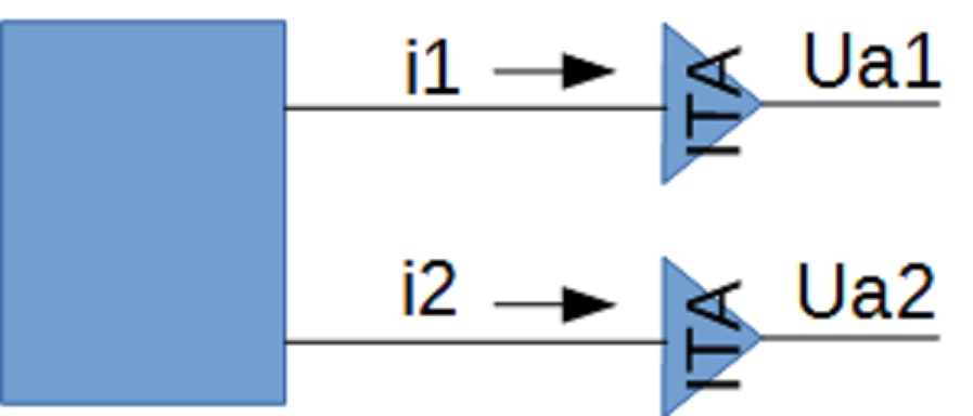

Zusehen im Bild oben sind links eine Blackbox und rechts
Transimpedanzverstärker. Die Ausgänge der Blackbox sind praktisch
kurzgeschlossen. Bei den Strömen i1 und i2 liegt ein Gleichtakt vor, den
ich gerne mit einer geeigneten Maßnahme entfernen möchte.
Die Ströme i1 und i2 bestehen aus zwei Stromkomponenten. Dem
Nutzsignalanteil und einem Gleichtakt von Igl = 350nA sin (10kHz). Das
Nutzsignal beträgt 100nA sin (10 kHz). Die Signal liegen alle in Phase.
Das Nutzsignal wird differentiell übertragen. i1 beträgt ( igl + 100 nA
) sin(10 kHz) und i2 beträgt ( igl - 100 nA ) sin(10 kHz).
Hat jemand eine Idee den Gleichtaktanteil Beider Signale vor den
Verstärkern zu entfernen? Einzige Bedingung ist, Impedanzmäßig darf sich
nichts zwischen den linken Block und den verstärker ändern (oder maximal
100 Ohm).

so richtig verstehe ich das Problem nicht.
Soll der Gleichtakt hinter den Verstärkern weg?
Da wären also Gleichtaktspannungen zu entfernen.
Dafür würden sich z.B. Instrumentverstärker eignen.
Wenn man die Spannungen hinter den Verstärkern kapzitiv auskoppelt, dann
ist der Gleichtakt auch weg.
Gruß Öletronika

Genau die Gleichtaktströme  Igl = 350nA sin (10kHz) in den Zweigen i1
und i2 sollen verschinden. Der Grund ist, das Nutzssignal ist um den
Faktor 3.5 kleiner als der Gleichtakt. Ich hätte gern durch die
Verstärker das Signal maximal Verstärkt.
Die Idee mit den Gleichtaktdrosseln finde ich gut aber leider weis ich
nicht so genau wie man das mit spice simuliert.
Gast #3901445
Oh ok,
ich glaube die Simulation ist soweit in Ordnung nur die Frequenzen sind
zu niedrig, bzw die Induktivitäten viel zu klein um eine Wirkung zu
erzielen.
