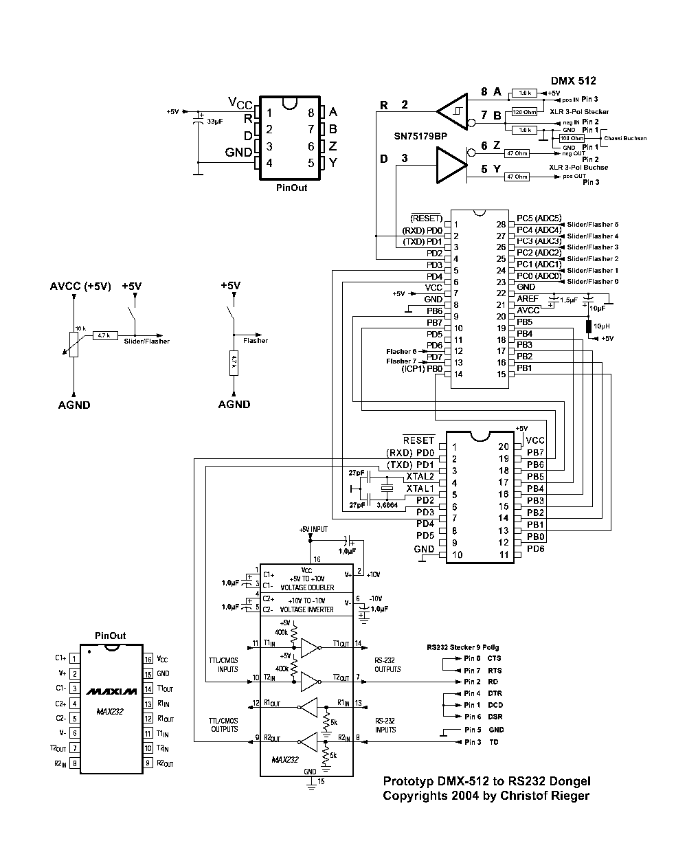

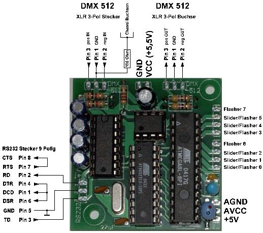

Hallo!
Für einen Auftritt möchte ich eine Lichtsequenz zur Musik abfahren
lassen. Ich hatte hierzu folgende Idee:
In einem PC Programm wird die Musik als MP3 abgespielt, die Software
bestimmt die aktuell vergangene Zeit und liest aus einer Tabelle dann
die Werte für alle 512 Devices aus. Diese werden dann über die serielle
Schnittstelle an einen DMX Konverter geschickt (z.B. aus einem Mega16)
welcher die Daten entsprechend formatiert und jede ms als DMX Signal
ausgibt, bis neue Daten wieder ankommen.
Software und Hardwaretechnisch dürfte das machbar sein. Mein Problem
ist folgendes: Das ganze wird an die Lichtanlage einer Stadthalle mit
einem recht hohen Wert angeschlossen. Ich will also unter allen
Umständen verhindern, dass ich durch meinen Eigenbau etwas an der
Lichtanlage kaputt mache. Ich möchte das ganze also soweit möglich
optisch trennen und sichern. Hat hier jemand einen Schaltung zur Hand
oder eine Idee, wie ich das sicher machen kann.
Vielleicht hat auch der ein oder andere Tipps zu meinem Vorhaben!
Vielen Dank! Liebe Grüße
Steffen

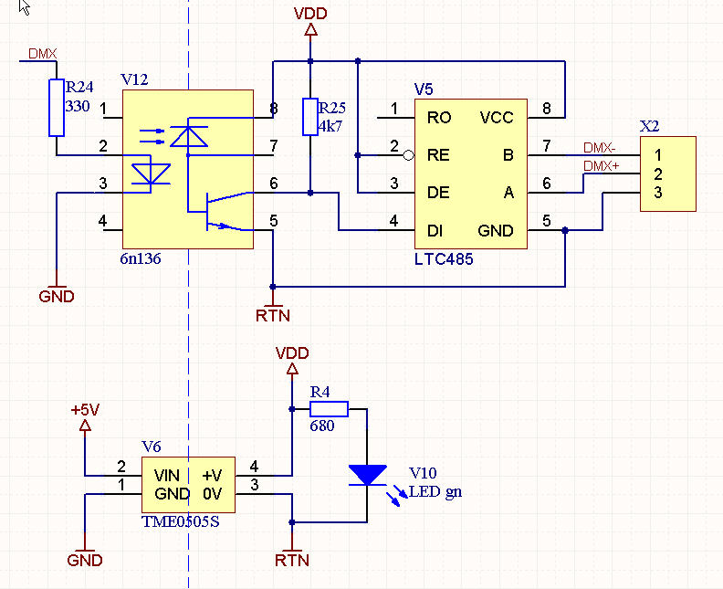

Hallo Steffen,
galvanische Trennung macht schon Sinn,
besonders bei DMX Splittern. Wenn man
da einen Fehler in einem Segment hat,
legt dieser dann wenigstens nicht die
ganze Show lahm.
Du kannst das DMX Signal (TTL) über einen
schnellen Optokoppler (6N136) auf deinen Max485
geben und diesem entweder eine eigene Strom-
versorgung mit eigenem Trafo spendieren
oder deine vorhandene VCC über einen DC-DC Wandler
schicken.
Jürgen

Gast #258123
Hallo Steffen,
so hast du zumindest den DMX Teil galvanisch vom
Rest deiner Schaltung getrennt.
@Klaus Bröntgen: die Frage des symetrischen Signals
stellt sich doch gar nicht, DMX ist immer ein symetrisches
Signal nach RS485
Jürgen

Gast #258126
hmm...ich habe das zeug benutzt, nicht entwickelt oder gebaut.
prinzipiell sieht die schaltung doch aber gut aus. der ltc485 ist doch
dafür gemacht, rs485 zu treiben. letztlich frage ich mich nur, wie das
jetzt mit der trennung ist. denn auch jetzt liegt das ausgangssignal
doch noch auf "deinem" potential. ich würde wirklich am ausgang der
ganzen geschichte die masseleitung nicht mit aufklemmen.
Gast #258127
Hallo Klaus!
Alles klar. Aber das Potenitioal ist doch durch den DC-DC Converter
komplett getrennt, oder nicht? Auch die Masse. Kann ich bei DMX die
Masseleitung einfach unbeschaltet lassen?
Ich verwende den MAX485 - der ist definitiv geeignet um ein RS485 zu
treiben.
Viele Grüße
Steffen
Gast #258128
Auch beim isolierten Transmitter (galv. Trennung) macht ja hier der
DC/DC Wandler, ist die Beschaltung von Pin1 (0V bzw. GND Referenz) beim
normgerechten 5 pol. XLR gem. DMX512(-A) Standard zwingend erforderlich.
Gast #258129
aber die trennung erfolgt ja vor dem 485
->der wird lokal mit spannung und masse versorgt
->also sind seine ausgänge wieder auf dieses masse-potential bezogen
->hätte man den optokoppler auch weglassen können
oder?
es sei denn, der 485 trennt seine ausgänge selber nochmal, aber auch
dann ist der erste übertrager quatsch
masse fehlt ja auch nicht völlig, die wird ja von der anderen seite
geliefert (dimmer, dmx-splitter, was halt im haus verbaut ist). man
vermeidet so halt nur eine masseschleife (die hat nunmal einen anfang
und ein ende). bei den kollegen vom ton wird dieses verfahren sehr
erfolgreich praktiziert, nennt sich dort "ground lift".

Gast #258131
Der Ausgang ist ja galvanisch getrennt via DC/DC Wandler und ich habe da
ganz bewußt von GND und 0 Volt Bezugslevel auf PIN1 geredet, der hat
übrigens auf dem Gehäuse/Schirm nichts zu suchen.
#258132
das mit der galvanischen Trennung macht
eigentlich, wie schon geschrieben, eigentlich
nur in DMX Splittern oder bei DMX Eingängen
Sinn.
Mein Schaltungsauszug ist von einem
AS-i nach DMX Konverter. Und AS-i (Aktor-Sensor
Interface) verlangt absolute Masse-/Erdfreiheit
der Busleitungen.
So long
Jürgen
Gast #258133
Also - zusammenfassend. Schaltung wie oben im jpg den MAX 485 über
Optokoppler getrennt, Versorgungsspannung für den MAX über einen DC DC
Converter entkoppeln, die Masse des MAX auch auf GND des DMX Signals
nicht jedoch auf die Schirmung schalten. Die Schirmung bleibt somit von
meiner Elektronik aus unbeschalten.
Ist das so richtig? Gibt es andere Hinweise, was man für einen sicheren
Betrieb beachten sollte?
Viele Grüße
Steffen
Gast #258134
Richtig, und die Terminierung 120 Ohm zwischen pin 2/3 nicht vergessen,
wenn der Sender sich an einem physikalischen Ende des Bussystems
befindet.

Gast #258146
@HendrikHoelscher
zu: www.dmxcontrol.de/deutsch/transmitter.shtm
Brauchbar scheint mir der Ansatz von Digital Enlightenment zu sein.
Mit etwas Geschik läss dieser sich auf einen größeren AVR umsetzen. So
kann man sich vieleicht das externe RAM sparen.
Die Dokumentatio scheint vollständig und nachvollziehbar zu sein.
