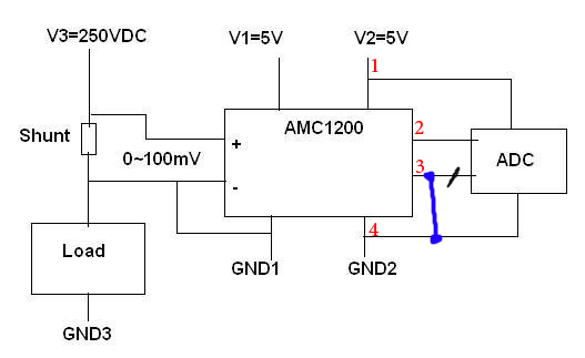

ich hab mal eine Frage bzw. ein Problem.
Ich möchte mit einem Mikrocontroller die Spannung mehrere 12V Akkus in
einer Reihenschaltung einzeln galvanisch getrennt messen.
Dafür habe ich mir AMC1200 (Differential-Trennverstärker) sowie 5VDC zu
5VDC Converter besorgt.
Angeschlossen habe ich das so wie unten zu sehen, (Statt dem Shunt und
230V ist es ein passender Spannungsteiler und Schutzbeschaltung).
Messe ich nun zwischen den Pins die zum ADC gehen (sollen) (2 und 3)
kommen bei 100mV am Eingang 800mV raus (Gain von 8 also richtig).
Verbinde ich nun den unteren Pin mit meiner Controllermasse (Pin3 mit 4,
blaue Linie) und den oberen Pin an den ADC erhalte ich eine Spannung von
ca. 3,1V.
Kann man die Schaltung modifizieren, um die 800mV mit dem Controller zu
messen oder brauche ich dann noch einen weiteren DC/DC Wandler für die
Ausgangsseite?
Dirk
von Georg G. (df2au)
Pin3 nicht mit GND verbinden, bleibt offen. Pin2 ist der zu messende
Wert.
Denk dran, dass du den Offset (zwischen 2.4V und 2.7V) heraus rechnen
musst.
Alternativ könntest du differentiell zwischen 2 und 3 messen (wenn das
dein ADC kann). Dann hättest du das Offset Problem nicht.

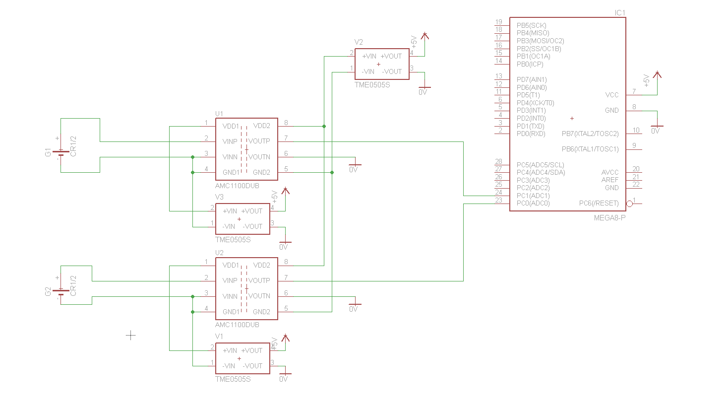

Würde die im Anhang gezeigte Schaltung funktionieren (Prinzip,
Kondensatoren, Widerstände etc. natürlich dazu)?
Habe ich dann noch eine Offset-Spannung?
Danke & Gruß
Dirk
Die Schaltung funktioniert nicht. Du darfst keinen der Ausgänge auf
Masse legen.
Da dein Mega8 keinen differentiellen Eingang hat, kannst du entweder:
- "einseitig" messen und den Offset herausrechnen (Abgleich und dann den
Korrekturwert im EEprom speichern) oder
- Ausgang 2 und Ausgang 3 auf je einen der ADC Eingänge legen, beide
messen  und dann die Differenz ausrechnen (Kanalumschaltung mit einem
der üblichen CMOS-Analog Multiplexer, CD4053) oder
- Ausgang 2 und Ausgang 3 mit einem OpAmp zusammenfassen und dann das
Ergebnis auf den ADC legen (leicht vorspannen, damit das Ergebnis nicht
0 oder negativ werden kann).

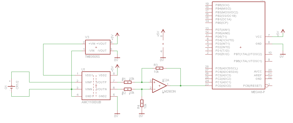

von D. E. (m4st3rm)
Habe nun nochmal eine Frage, und zwar habe ich das mit dem
Operationsverstärker ausprobiert.
Das funktioniert auch ganz gut, allerdings nur wenn die Spannung
zwischen Pin 3 und Pin 2 am OPV größer als 0,75V ist. Darunter bleibt
der Ausgang bei 0.75V .
Für die Batteriemessung ist es nicht so tragisch, das etspricht einer
Batteriespannung von <5V, allerdings interessiert es mich, warum sich
die Schaltung so verhält.
Muss zwischen Pin 2 und Pin 3 des OPV's noch ein Widerstand?
Oder liegt es an was anderem? Wenn ich die Eingangspins beide auf Masse
lege ist auch der Ausgang auf 0V, daher scheint es nicht am OPV(Offset)
zu liegen.
Edit: Falsche Datei angehängt, wie bekommt man die wohl wieder gelöscht?
Eingänge am OpAmp (2 und 3) sind vertauscht. Du hast keinen Verstärker
sondern einen Schmitttrigger gebaut.

von D. E. (m4st3rm)
Sehe ich auch gerade, ist natürlich in der Schaltung richtig.
Ist nur leider nicht die Lösung für das Problem ;)
Wirf R4 raus. Bzw speise dort relativ hochohmig eine Spannung zwischen
GND und VCC (Trimmpoti) zum Mittenabgleich ein.
