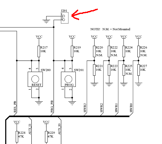

Ich habe noch einen Flash auf meinem "alten" STK500 hab ihn bis jetzt
nie gebraucht.
Aber was ich mich schon lang frage für was ist sind die 2 pins über dem
PROG taster???
