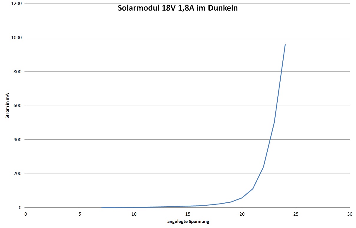

Julian Baugatz schrieb:
>> Wie groß ist er? Nennenswert? Messbar?
Im Anhang die Dunkelkurve eines 18V/30Watt Solarmoduls. Ist natürlich
die i-U-Kurve zur X-Achse verschoben.
Bei der MPP-Spannung(18V) habe ca. 1% des MPP-Stromes gemessen.
Wenn die Modulspannung aber sehr nahe der Batteriespannung ist, sind die
Verluste schon zu beachten.
Ist das der falsche Quadrant? Ich habe gerade mal eine 12 "Zelle"
vermessen und bekomme solches Verhalten nur in der Durchlassrichtung ("-
an +" und "+ an -").
In der für angeschlossene Akkus relevanten Sperrichtung ("+ an +" und "-
an -") kann ich bei 35V (mehr macht das Netzteil nicht) bestenfalls ein
paar uA erkennen...
Der Akku hängt doch auch in Durchlassrichtung am Solarmodul, der Strom
fließt nur in die andere Richtung!
Stimmt! Ich habe das flache Modell im Kopf. Die Diode muss rein, wenn
die Akkuspannung dicht am Knick ist.
Ich habe das Panel am Rasenmäher nochmal angeschaut: das ist ein 18V
Panel (Uo = 22V), deshalb ist wahrscheinlich der Strom auch hinreichend
gering. Und der restliche Leckstrom ist fürs "Akkujoggen"...
