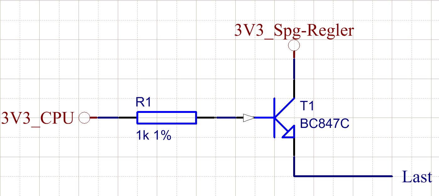

Guten Morgen,
ich möchste gerne mittels Transistor eine seperate Spannung schalten
können.
Im Anhang sehr ihr meinen ersten Schaltungsplan.
Wenn die 3V3 von der CPU anliegen, sollen die 3V3 von einer anderen
Spannungsquelle durchgeschalten werden können, weil ich hiermit die
nötige Stromaufnahme der Last problemlos bedienen kann.
Kann das so funktionieren oder fehlt mir da die Masse direkt am
Transistor?
Vielen Dank für Eure Hilfe
Joe
Falscher Transistortyp. So verschaltet braucht die Basis mind. 0,7V mehr
Spannung als der Emitter, also kommt nur max. 2,6V raus. Entweder PNP,
oder P Kanal Mosfet benutzen, mit neg. Logik, oder Masse der Last
schalten.
Schau dir mal den Artikel mit den Grundlagen dazu an: Transistor
sorry,
hab irgendwie ne blockade im kopf.
Die Lösung mit dem P Mosfet leuchtet mir nur ein, wenn ich am Gate Low
habe.
Oder sehe ich da was falsch?
Also ich benötige die Durchschaltung der externen 3V3, sobald am Gate
die 3V3 vom Controller anliegen.
Guten Morgen Joe,
mit einem PNP Transistor würde die Schaltung invertiert arbeiten. Der
Transistor schaltet also in diesem Fall durch, wenn 0 V am
Basisvorwiderstand anliegen und er sperrt, wenn 3,3 V anliegen.
Wenn du keine invertierende Schaltung möchtest, dann könntest du zwar
schon einen N-Kanal Mosfet nehmen, aber die meisten Mosfets brauchen
eine höhere Spannung am Gate, um vernünftig durchschalten zu können.
Also entweder einen Gate-Treiber verwenden, oder einen Mosfet finden,
bei dem die Treshold-Spannung unter 3 V liegt.

Das nutzt aber nichts, denn bei einen N-Kanal-MOSFET braucht er zum
Schalten der 3,3V eine Gate-Spannung von deutlich mehr als 3,3V.
@Joe:
Wenn Du wirklich nicht invertieren kannst (kannst Du nicht die SW
ändern?) und +3,3V schalten musst, hilft nur ein 2. Transistor (o.Ä.)
als Inverter.
Gruß Dietrich
Oder zwei Transistoren kombinieren. Zweimal negieren ist wieder nicht
negiert.

Ich würde noch einen Widerstand (z.B. 10kOhm) zwischen Basis und Emitter
des BC337 spendieren, um auch sicher abschalten zu können (Restströme!).
Gruß Dietrich
Durch den BC327 fließt ein gewisser Leckstrom, der vom BC337 um Faktor
300 (oder so) verstärkt wird. Je nach dem, was er da hinten dran hängen
will, kann der verstärte Leckstrom störend wirken.

Es war der andere Transistor gemeint. Bei dem ist nichts da, das die
BE-Spannung sicher nach Null bringt oder wenigstens klein genug macht.
Stefan us schrieb:
> Ja, je nach last braucht man das. Bei einer LED, Motor oder Relais ist
> es nicht nötig.
Beim Motor und Relais gebe ich dir recht, bei der LED sicher nicht. Da
kann es leicht sein, dass sie trotzdem glimmt.
Ich würde den Widerstand auf jeden Fall und immer (auch mit dem Kaufmann
im Nacken) einbauen.
