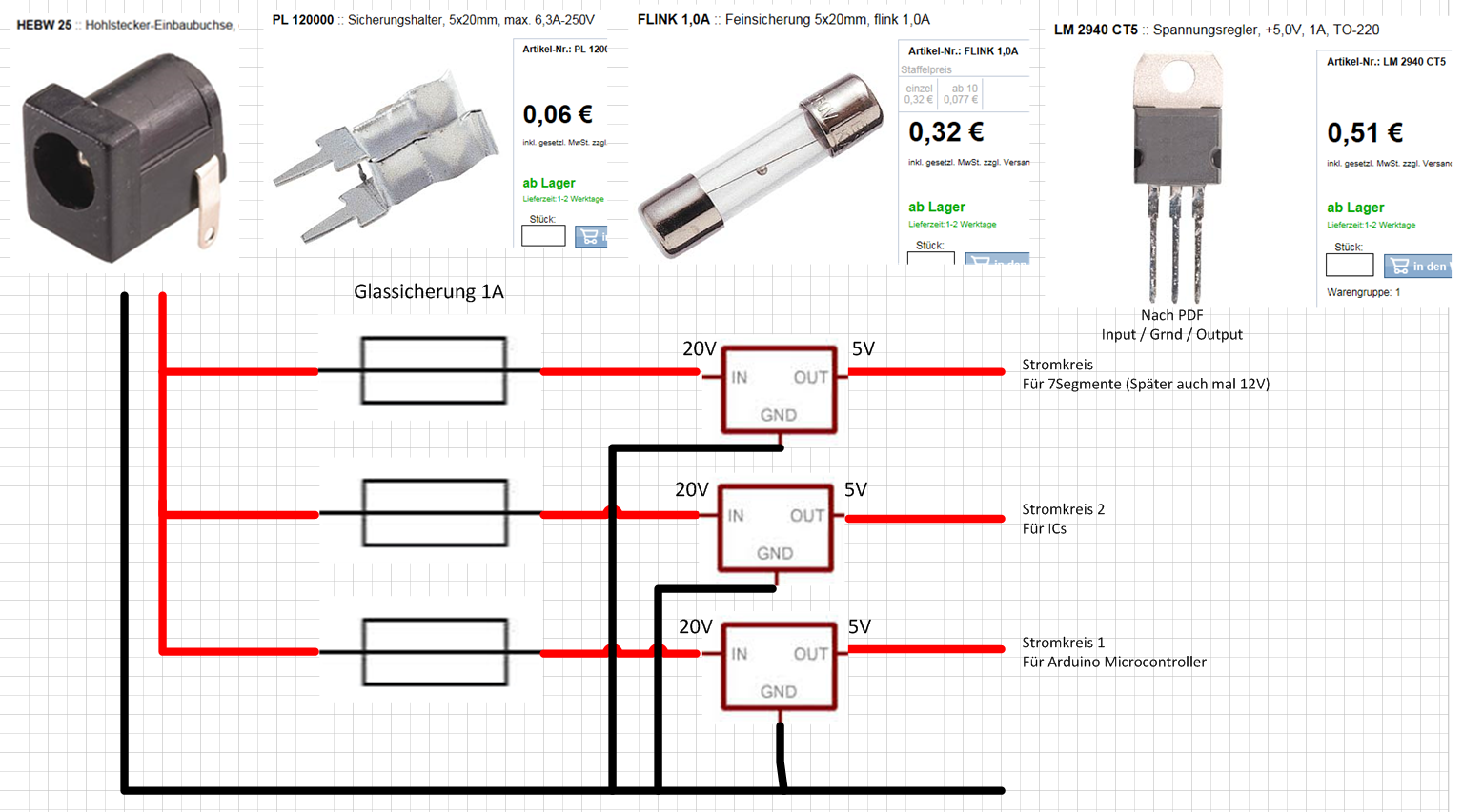

Ich habe diverse Netzteile welche eine konstante Spannung liefern. Z.B.
20V mit max. 3A. Nun dachte ich daran einen Spannungswandler LM2940 als
Beispiel daran anzuschließen um eine konstante Spannung mit 5V zu
erreichen. Parallel einen 2ten Spannungswandler um hier eine Spannung
von 12V zu erhalten. Zwischen den Spannungswandler und dem Netzteil,
dachte ich noch über eine Glassicherung nach wo ich mit 1 A absichere.
Mit diesem "selbstgebauten" Teil könnte ich dann 1x 5V bis zu 1 A
anschließen und 1x 12V ebenfalls bis max 1 A
Bei der Suche nach den richtigen Bauteilen bin ich nun unsicher da es
bei den Spannungsregler unterschiedliche Ausführungen gibt.
Da findet man STEPDWON, LOW DROP... bei 12V Variante finde ich bei
Reichelt 3 unterschiedliche Modelle und anhand des Datenblattes bin ich
mir nicht sicher worauf ich da achten muss.
Kann mich hier jemand aufklären was man da genau beachten muss.

von Stefan F. (Gast)
20V auf 5V runter zu regeln bringt 75% Verlustwärme. Bei 1A sind das
immerhin 15 Watt!
Bei so großen Spannungsdifferenzen würde ich den Einsatz eines
Schaltreglers erwägen. Oder drei Transformatoren, die nicht mehr
Spannung als nötig abgeben.
Die Sicherungen sind unnötig, die Spannungsregler enthalten bereits eine
Strombegrenzung.

von Daniel H. (Firma: keine) (commander)
Jochen S. schrieb:
> Ich dachte dass ich an den Spannungsregler noch eine zus. Metallplatte
> anbringe um die Wärme hier gut abzuführen. Was spricht dagegen ?
Du willst also pro LM2940 15W verbraten. Das halte ich für ein sehr
sportliches Ziel. Bei einer angenommenen Umgebungstemperatur von 25°C
und Einsatz von Wärmeleitpaste dürfte der Kühlkörper maximal 3,3°C/K
haben. Das müsste dann schon eine große Metallplatte werden.
http://www.ti.com/lit/ds/symlink/lm2940-n.pdf
Edit:
http://www.vias.org/mikroelektronik/coolpacks.html
Laut dem dort gezeigten Diagramm müsste eine Aluplatte mindestens
18x18cm bei 2mm Dicke aufweisen. Bei schwarz eloxiertem Aluminium
entsprechend etwa 13x13cm.
Gilt aber nur bei mittiger Montage des Bauteils.

von Axel S. (a-za-z0-9)
Kann man so machen. Ein Linarregler von 20V auf 5V hat zwar nur 25%
Wirkungsgrad. Aber ob das weh tut, hängt natürlich davon ab, wieviel
Strom man bei den 5V zu entnehmen gedenkt.
> Mein Ziel ist es für den Hundesport meiner Frau etwas zu basteln.
> Ein Arduino Uno oder Mega läuft mit 5V, Lichtschranken wo ich habe
> laufen mit 12V.
Dann sollte das kein Thema sein. Ein Arduino braucht ja nur einige 10mA.
> Da findet man STEPDWON, LOW DROP ...
Wenn es Linearregler sein sollen, würde ich zu den altbewährten 7805
(für 5V) und 7812 (für 12V) raten. Lowdrop brauchst du nicht. Und ein
Stepdown ist ein Schaltregler. Der wäre die Alternative für den 5V-Zweig
und evtl. auch den 12V-Zweig, wenn du dort doch größere Ströme brauchen
solltest.
Zusätzlich zu den Spannungsreglern brauchst du noch zwei Kühlkörper und
4x 100nF keramisch. Schau ins Datenblatt des z.B. LM7805 für die
empfohlene Beschaltung des Spannungsreglers.
Schaltregler gibts als kleine Module mit einstellbarer Spannung, z.B.
http://www.pollin.de/shop/dt/MDE2ODQ2OTk-/ (oder gleich bei ebay direkt
vom Chinesen zu einem Viertel des Preises)
Jochen S. schrieb:
> Wenn ich nun am dem 20V 3A Teil nur 1 A Leistung benötigen würde, wären
> dann nicht die 75% nachmals durch 3 grob zu teilen und somit dann
> deutlich weniger.
Jochen S. schrieb:
> Die 75% Verlustwärme würde doch nur dann anfallen, wenn ich quasi auch
> die Leitung sprich Ampere voll ausschöpfe, oder?
Nein, 75% Verlustwärme hättest du immer, lediglich die absolute
Verlustleistung würde sich reduzieren. Bei 0,5A hättest du z.B. 2,5W
Ausgangsleistung und 7,5W Verlustleistung. Bei 0,33A (durch 3) hättest
du 1,65W Ausgangsleistung und 4,95W Verlustleistung.
Jochen S. schrieb:
> Wenn man unter Step Down 20V 5V sucht kommen Teile wo zwischen 7V und
> 20V Eingangsspannung haben können und 5V Ausgangsspannung allerdings
> dann auch nur 1 A. Daher dachte ich wenn ich den Strom mit Glassicherung
> auf 1A begrenze liege ich da richtig.
Eine Sicherung kann sicher nicht schaden. Sie sollte allerdings schnell
genug auslösen, sofern der verwendete Regler über keine integrierte
Strombegrenzung verfügt.

Jochen S. schrieb:
> Kosten für ein solches Bauteil liegen bei 27 Cent
> Noch eine Glassicherung dazu, so dass nicht über 1 A ziehe.
> Dann wäre das doch die Lösung oder?
Nicht zu vergessen die Kondensatoren am Ein- und Ausgang, sofern im
Datenblatt angegeben.
Jochen S. schrieb:
> Kann mir jemand sagen was man wo wann am besten einsetzt. In der
> StepDown Lösung habe ich nicht das Wärmeproblem wie bei dem Linearregler
> oder?
Den Linearregler setzt man bevorzugt bei geringen Spannungsdifferenzen
ein oder aber wenn die Ausgangsspannung möglichst "sauber", d.h. die
Ripple-Spannung gering sein muss. Der entscheidende Nachteil ist hier,
dass die Leistung, die nicht am Ausgang gebraucht wird in Wärme
umgewandelt wird. Und ab einer bestimmten Leistung muss man sich dann
Gedanken über ein gescheites Kühlkonzept machen, da sich der Regler
ansonsten in Rauch auflöst.
Step-Down setzt man ein, wenn man eine hohe Effizienz bzw. eine geringe
Baugröße (bei vergleichsweise hoher Leistung) benötigt und die
Ausgangsspannung ruhig einen erhöhte Ripple aufweisen darf.
Ehrlich gesagt sehe ich in deinem Fall, außer den leicht höheren Kosten,
keinen Grund, der gegen Schaltregler spricht. Vor allem sparst du dir,
sollte tatsächlich 1A benötigt werden den großen Kühlkörper. Denn auch
wenn du eine 1A-Sicherung einsetzt wird in diesem Bereich trotzdem eine
vergleichweise große Menge an Wärme freigesetzt, die abgeführt werden
muss.
Bei einem Ansatz mit Schaltregler würde sich auch ein zweistufiger
Ansatz anbieten, erst mit einem Regler von 20V auf 12V runter und dann
mit einem (mehreren?) Schaltregler von 12V auf 5V.
Jochen S. schrieb:
>> Wirkungsgrad.
> Ist ein LM2940 ein Linearregler?
Ja.
> mit dem Uno steuere ich dann noch 24 7Segmentanzeigen und 3 Max7219
> Also do kommt dann schon etwas mehr als 10mA zusammen.
> Ich gehe ... davon aus dass ich max 1 A Strom benötige.
Dann wird das nix mit einem Linearregler für den 5V-Zweig. Bei 1A muß
ein Linearregler 15W verbraten (die Differenz von 20V und 5V, mal
Ausgangsstrom). Hier solltest du auf einen Schaltregler (Stepdown)
setzen.
> Das verwirrt mich ich ist genau das was ich bei Reichelt auch nicht
> verstehe. Wenn ich nach 7805 suche kommt ein Bauteil das wiederum etwas
> von dem 2940 abweicht.
> der 7805 kommt von den Daten ja eher dahin was der 2940 stehen hat
> Eingangsspannung 7-35V (würde ja alle verschiedene Netzteile abdecken 9V
> , 12V, 20V was ich so rumfahren habe.
Der Unterschied ist, daß der LM2940 ein low dropout Typ ist. Das
bedeutet, er kommt auch dann noch klar, wenn die Eingangsspannung nur
noch wenig über der Ausgangsspannung liegt ("wenig" sind ca. 0.5V). Ein
78xx Regler braucht hier bis zu 3V "Überspannung". Dafür sind die 78xx
gutmütiger, sie schwingen z.B. nicht.
Eher nicht, weil
> Hier wäre dann noch zu beachten, dass ich mich um das Wärmeproblem
> kümmern muss wenn ich an die 1 A Grenze komme.
Eben! Um 15W loszuwerden, brauchst du schon einen ordentlich großen
Kühlkörper. Und der muß seine Wärme ja auch an die Umgebung loswerden.
> Nun schreib Axel aber auch noch dass es die Schaltregler gibt, mit Bsp.
> von Pollin, ein Schaltregler ist dann quasi ein StepDown was ich auch
> schon kenne und da habe. So ein Teil kostet ja aber gleich das
> vielfache mehr.
Ich weiß nicht du da hast. Aber die Pollin-Teile sind eigentlich
spottbillig. Besonders wenn man sie direkt bei ebay kauft. Du kannst
aber natürlich auch jeden anderen Stepdown-Schaltregler einsetzen, der
dir gefält.
> oder?
Nein. Dafür hast du u.U. andere Probleme. Z.B. "zappelt" bei einem
Stepdown die Ausgangsspannung immer ein bisschen. Einem Arduino ist das
egal. Aber einen Hifi-Kopfhörerverstärker oder andere empfindliche
Analogelektronik würde man damit nicht versorgen wollen. Und die
China-Module haben oft minderwertige Kondensatoren verbaut.

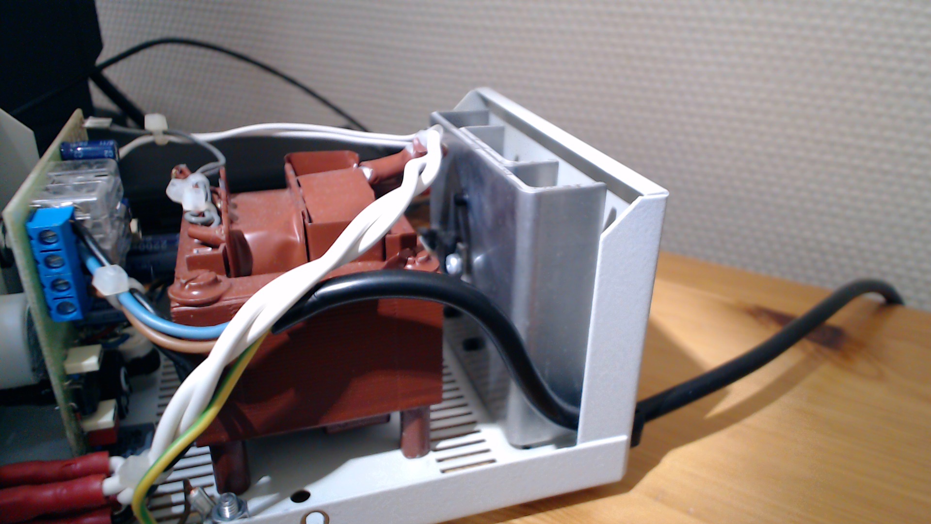

von Tobi (Gast)
Siehst du diesen Kühlkörper? So, oder größer muss dein Kühlkörper
werden. Ich verbrate 3,6 Watt. Der Kühlkörper hat bei einer
Zimmertemperatur von ~22°C über 50°C.

von Jochen S. (josigb)
Tobi schrieb:
> Schaltregler von Recom
habs mir gerade angeschaut. Bei Conrad gibt es die in allen Variationen.
Eingangsstrom zwischen 9V und nach oben somit wäre ideal für meine
unterschiedlichen Netzteile. Als Ausgangsstrom mit 5V/12V und auch bis 1
A möglich, kostet ein solches Teil fast 20 EUR bei 5V und 10 EUR bei
12V.
Dafür aber kein Wärmeprobleme.
Ich würde dann auch hier nochmals zus. Glassicherung mit entsprechender
Stärke wie der Schaltregler vorsehen.
Das würde so dann funktionieren, dass ich mit meinem 20V 3A Netzteil 2
solche Schaltregler betreibe und dann keine zus. Kühlung brauche.
Somit auch wenig Platzbedarf und wenig Verkabelung habe.
Diese Teile liefern dann auch eine konstante Ausgangsspannung wo man
keine Probleme mit ICs wie dem Max7912 bekommt. Sprich die "zappeln"
nicht?
Habe ich das so richtig verstanden?
