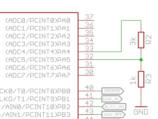

ich möchte in einem Low Power Device die Batteriespannung überwachen.
Ursprünglich wollte ich den netten Trick mit V_REV = VCC und ADMUX =
V_BG machen. Nur leider kann man beim Tiny13A die interne Referenz nicht
als Eingangskanal auswählen. X-(
Also läuft es jetzt über einen Spannungsteiler. Damit der nicht zu viel
Strom zieht (der Stromverbrauch liegt fast eine Dekade über dem Strom
des AVR im PowerDown), würde ich ihn gerne über einen Pin mit der
Batteriespannung versorgen (AVR hängt direkt an einer CR2032).
Meine frage nun an die Experten: ist das hinreichend genau, oder geht
intern im AVR Spannung/Strom verloren (und die Toleranzen sind so groß,
dass man jeden AVR einzeln vermessen und im EEPROM einen korrekturwert
speichern müsste)?
Danke
--Tom
Gast #3909358
ich mach das oft so:
Ein 5V-Toleranter Port stellt den Massebezug für den Spannungsteiler zur
Verfügung, ein weiterer dient als Analogeingang.
Soll der Spannungsteiler weggeschaltet werden, stellt man beide Ports
auf hochohmig, dann fließt nur der Leckstrom durch die Ports, welcher
gering ist. Pulls ausschalten nicht vergessen.
Wichitg:
Beide Ports müssen die Batteriespannung verkraften - sonst raucht der µC
ab oder die Sache zieht Strom. PICs und STM32 haben üblicherweise ein
paar 5V-tolerante Analogpins, damit geht das. Atmels sicher auch.
Alternativ:
Der Spannungsteiler wird mit N-Kanal-FET gegen Masse geschaltet, wenn
gemessen werden soll. Auch hier: der Port muss die Batteriespannung
aushalten.
Vorteil: man kann den Teiler niederohmiger machen.
Geht das nicht, muss man die Batteriespannung von oben mit NFET + PFET
auf den Teiler schalten.
Gast #3909385
Viel wichtiger bei der ganzen Sache ist aber die Kalibrierung der
internen Spannungsreferenz!!! Dies kannst du beispielsweise direkt nach
dem Programmieren beim ersten "Aufstarten" des Controllers bei einer
bekannten Versorgungsspannung machen.
Gast #3909466
Vref ist außerdem abhängig von Vcc. Da du keine konstante Batterie-Spg
hast, solltest du die Kalibrierung bei der Batt-Spg machen, bei der du
einen genauen Wert haben willst.
Ich habe mal bei einem Tiny861 folgende Werte gemessen:
Vref=2,575@Vcc=2,7V und Vref=2,521V@Vcc=5,5V
Nicht so dramatisch, aber ca. 2%
