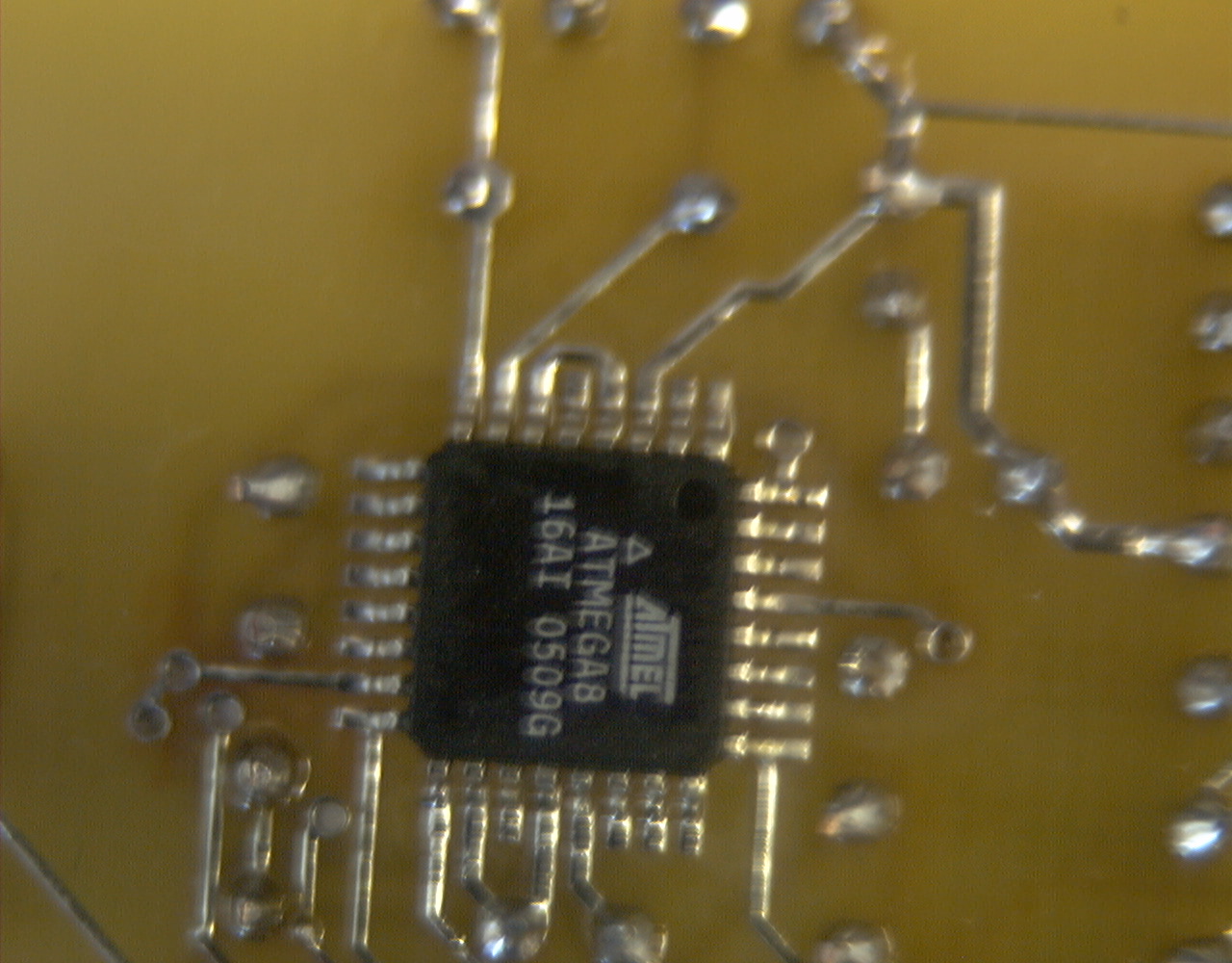

Hallo ich habe eine geätzte platine, 5x mit mega8 16ai.
wenn ich diesen jetzt programmieren will, gehen 3 davon ohne probleme,
eine gar nicht und die andere wird erkannt, aber beim verify klappt es
nicht. hat jemand ähnliche erfahrungen gemcht??

denke da wirds beim Löten Probleme gegeben haben. Schlechtes Lot zuwenig
oder kein Flussmittel usw..... Stell mal ein Bild von den Lötstellen
bzw. vom Schaltplan rein vielleicht fehlen hier ein paar Kerkos und
manche µC vertragen das nicht so gut.

Sorry für die schlechte qualität. habe das stativ auf die schnelle jetzt
nicht genommen. deshalb ist es ein bisschen verwackelt.
habe einen 10nF. meinst du der ist zu klein?
von bob (Gast)
also. einen 100nF drübergelötet. bringt nix.
eingelötet wurden die ICs mit so nem SMD Lötkolben mit vorratsbehälter,
da machst du vorher flußmittel drumrum und ziehst die lötspitze einfach
drüber.

Schaut eigentlich ok aus. Aber wieso benötigst du ein Stativ? Auf
Macro-Modus stellen und möglichst viel Licht drauflassen dann belichtet
die Kamera kurz und man hat keine Probleme mit wacklern.
Mit SMD kenne ich mich nicht aus. Ich verwende bei DIP immer 100nF.
Außerdem sehe ich eh keinen auf deinem Foto dieser muss so nah wie
möglich an die Pins der Stromversorgung sowohl bei der normalen
versorgung als auch beim der Stromversorgung für den ADC falls du ihn
nutzt. Eine kleine Induktivität in der Nähe des Kerkos wäre auch nicht
schlecht so wird das ganze nochmal etwas unempfindlicher wenn die
Spannungsversorgung etwas krittisch ist. In den Datenblättern ist ein
kleiner Filter für die den ADC drin diesen kann man auch für die
normale Stromversorgung verwenden.

der kerko ist auf der anderen Seite der Platine.
die software ist 8184bytes groß, sollte okay sein, da er ja 8192bytes
zur verfügung hat. dann würde es ja bei den anderen auch ned gehen.
habe jetzt noch der spannungsversorgung nen extra 100nF gegönnt. ich
kann mir das nicht erklären...

vielleicht leigt es wirklich an einer Lötung könntest evtl. etwas
Flussmittel auf die Lötstellen autragen und diese nochmal erwärmen.
