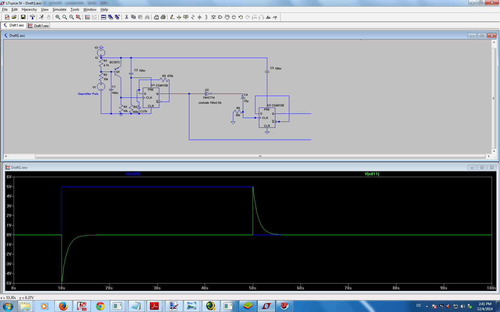

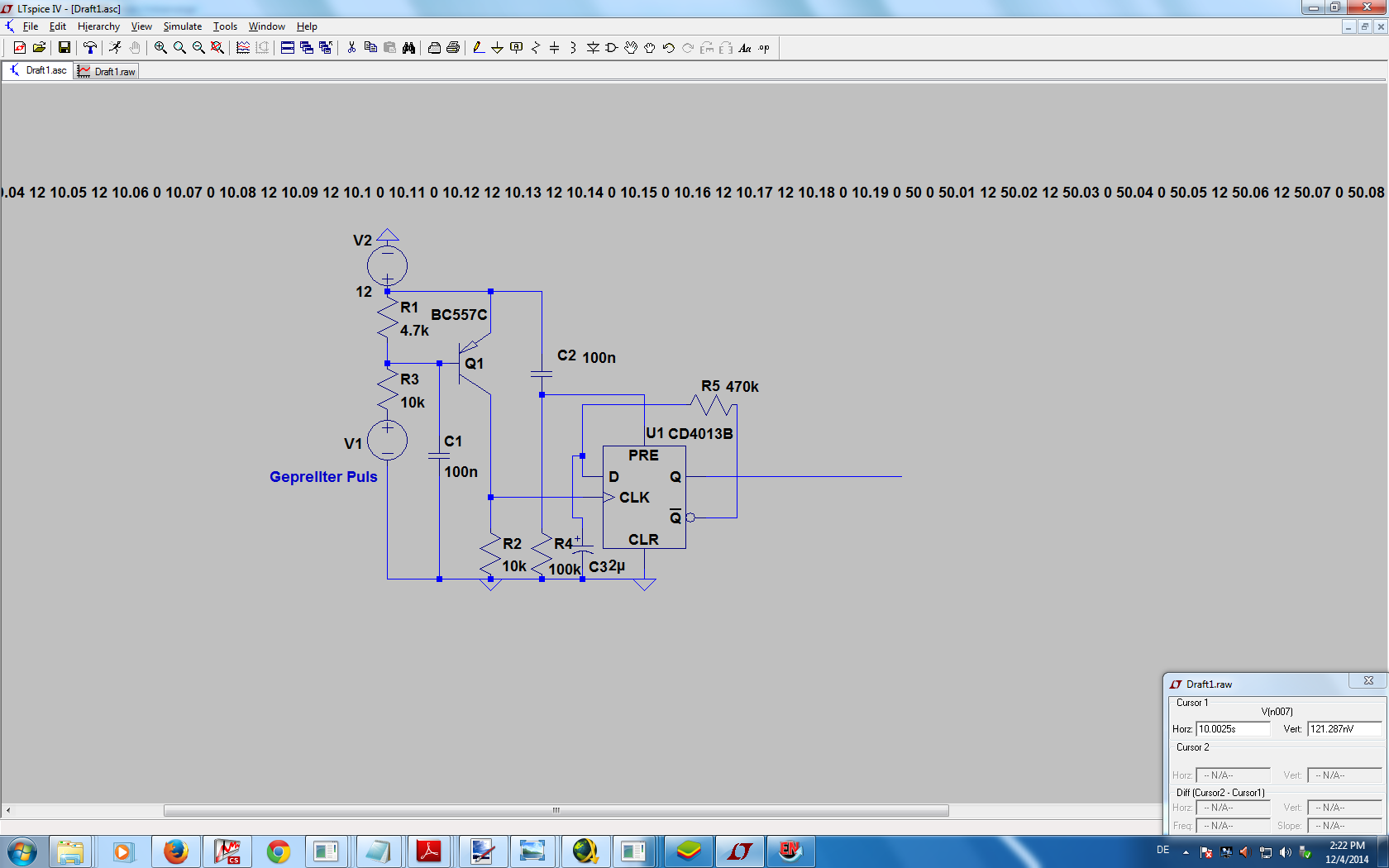

Hallo, würde gerne einen Tastdruck der mindestens 5 Sekunden bis 3
Minuten geht entprellen.
Habe hier eine Schaltung mal überlegt und simuliert.
Ist das so ok okay oder umständlich?
Ich brauch halt ein 5V Signal für nachfolgende 74HCTxxx
Ist der Wert von C3 mit 2µF zu groß oder wie sollte der Tiefpassfilter
sein?

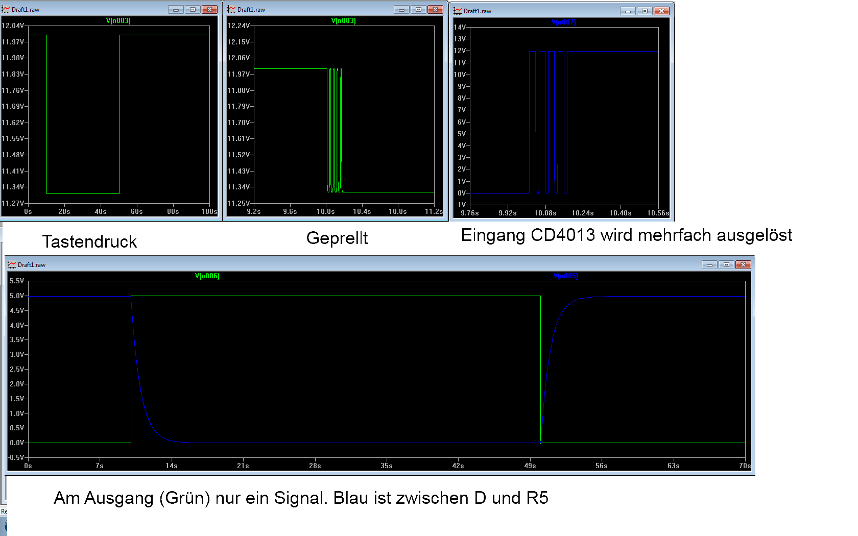

Zweite Variante soll dann sein:
Ich halte den Taster so von 0 bis 20 Sekunden und dann lasse ich ihn
los. Dabei soll nur ein Impuls heraus gehen, also FlipFlop an. Und dann
nach 2 min drücke ich wieder maximal 20 sekunden und wieder soll nur ein
tastdruck los gehen. Aber möglichst beim loslassen. Wie geht dann das?
Könnte es so funktionieren wie ich in Bild drei gemacht habe oder ist
das zu umständlich?
Denke Samstag oder Montag kommt mein Packet. Ich trau der ganzen
Simulation immer nicht. Kenn mich ja auch noch nicht wirklich aus mit
Elektronik.
viele Grüße
Stefan
OP #3910776
Danke. Ich denke da vll an 555 weil da wusste ich das ich entweder einen
definierten Impuls mache wenn 2 R's und ein C vor dem Trigger liegt oder
der Impuls nur so lange an ist wie ich auch drücke.
Die Zeit des Impulses soll ja variabel durch meine Hand bleiben.
obige Schaltung scheint so zu funktionieren, das ich mit kurzen Impulse
(geprellt) starte irgenwann wieder mit geprellten Impuls beende.
Und anscheind macht sie auch wenn ich einen geprellten Impuls habe, aber
dann weiterhin drücke und dann loslasse das gleiche.
mh

Moderator (Firma: Titel) Persönliche Seite #3910803
Könnte schon...
> oder ist das zu umständlich?
Sieht fast so aus. Was hast du da für einen Taster? Wie ist der an deine
Schaltung angeschlossen (Leitungslänge) und was soll damit angesteuert
werden?
Einfach Netiquette halt...
> Ich trau der ganzen Simulation immer nicht.
Eine Simulation ist bestenfalls so gut wie die ihr zugrunde liegenden
Modelle. Bei deinem Tastermodell bin ich mir nicht so sicher: ein Taster
prellt normalerweise nicht beim Abschalten...
> und wieder soll nur ein tastdruck los gehen. Aber möglichst beim
Das frage ich mich auch.
Was bedeutet denn "ein Tastdruck losgehen" in der Realität?
OP #3910854
a) Ich halte einen Taster fest. Dann soll nach gewisser Zeit und für
eine Gewisse Zeit ein Relais angehen.
b) Zweite Variante soll dann sein: ich drücke den Taster und drücke ihn
nochmal. Zeit Differenz ist dann die Zeit die ich wie bei a) gehalten
habe.
Schalter gibts nicht im LTSpice. Also hab ich da einfach so gemacht, das
12 Volt Schalter aus beudet, und 0 Volt ist der Zustand als wenn der
Schalter geschlossen wäre, weil ja dann nach Masse überbrückt ist...
Also hab ich als Schalter Simulation Impulse erstellt, ..... Weil
entweder ist nach Masse geschalten oder nach 12V

Moderator (Firma: Titel) Persönliche Seite #3910890
Aber ein Schalter ist eben keine Spannungsquelle, sondern im
ausgeschalteten Zustand einfach nur hochohmig. Und so könntest du den
Schalter über einen Widerstand nachbilden...
Da musst du nochmal genauer suchen. Bei mir gibts welche. Die lassen
sich dann z.B. mit einer Spannungsquelle ansteuern.
> Ich halte eine Torch fest, dabei drücke ich einen Taster, dann stömt Gas
> aus. Ich lasse den Taster los, Gasrelais schließt.
Warum muss man da was entprellen?
OP #3911107
Danke für die Datei.
Naja es ist einfach der Qualität der Taster geschultet.... Ich weiß
nicht ob ichs brauch, aber auszuschließen ist nichts....
es soll nur ein Signalimpuls erzeugt werden und nicht "an" getriggert
werdeen und im ungünstigen fall gleich wieder "aus" getriggert werden
weil die kontakte schleifen...
will halt nur sicher gehen das ein nachtriggern innerhalb 500 ms nicht
möglich ist..
Bei deiner anghängten Datei ist der Impuls der Spannungsquelle dennoch
die Maßgabe für den Tastimpuls?
