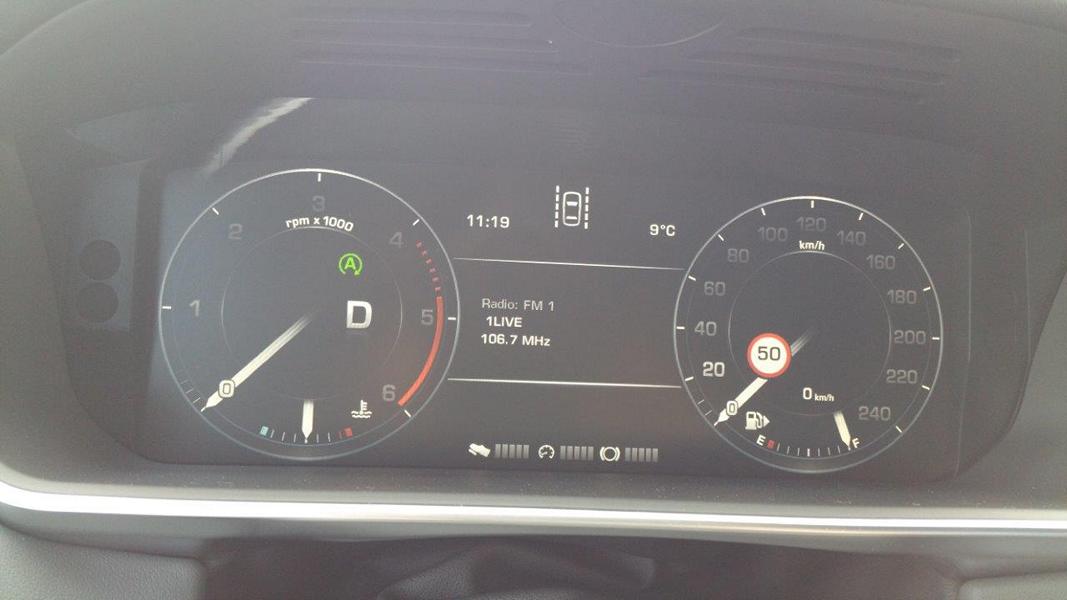

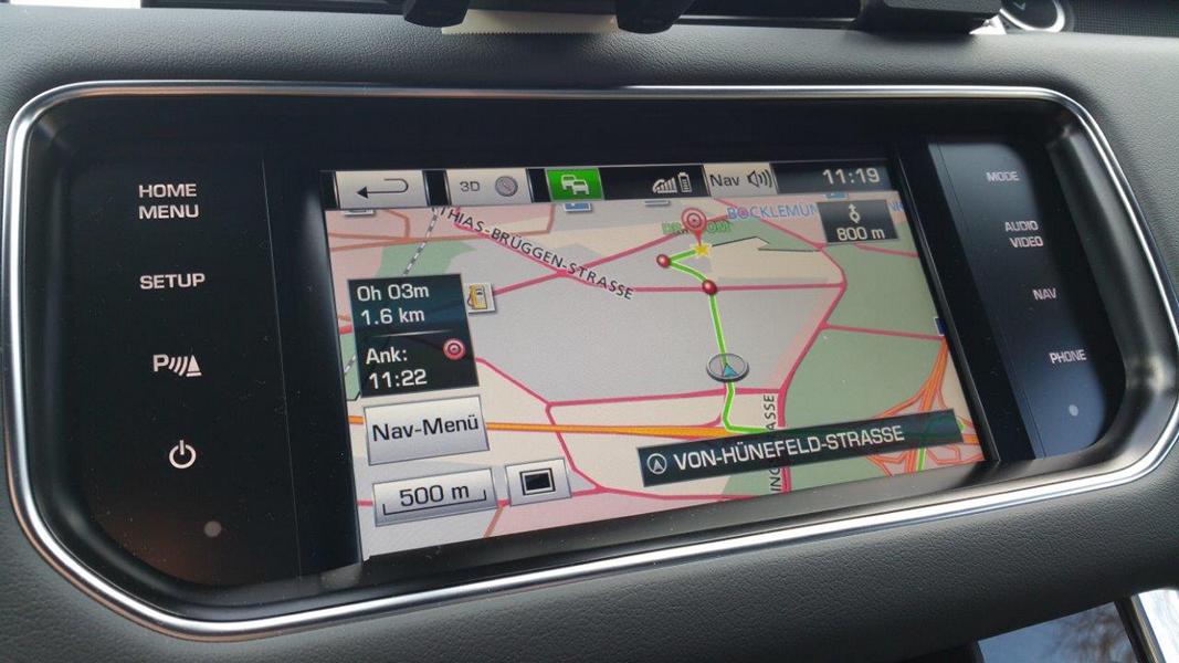

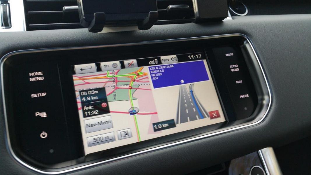

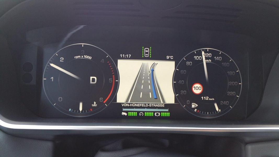

Hallo Zusammen
Der neue Range Rover hat keine analogen Instumente mehr,nur noch ein
grosses Display,
.20x40cm ca.Abmaße.
Es geht um die Einspeisung eines analogen Bildsignals in die
Instumententafel eines Geländewagens.
Auf dem Foto:radioanzeige.jpg und navianzeige.jpg ist zwischen dem Tacho
und Drehzahlmesser eine Einblendung zu sehen.Einmal die Radioanzeige und
einmal die Navianzeige.
Ziel ist folgendes: Einblendung des analogen Videosignals in diesem
Bereich.
Es gibt so was ähnliches bei Fernsehern,da heist es „Bild im Bild“.
Ich bin für jede Unterstützung sehr dankbar.
Michael Zeitler
p.s. Es gibt natürlich ein Budget für das Projekt.
von Test (Gast)
Ehrliche Antwort ? Vergiss es...
Das ganze geht per flexray, ethernet oder Most .. Also nichts mit
analog... Dh du musst wenn eine eigene hardware einbauen (Gateway) die
die Signale verändert. Dafür bekommst du als Privatmann ohne eine
entsprechende Firma im Hintergrund auch keine Einzelabnahme als
Sonderfahrzeug mehr.
Ganz davon abgesehen gibt es für Most und flexray außer von Vector keine
brauchbaren tools zum Reverse-Engineering .... Und die werden dein
Budget sprengen...

Oder man geht am Bussystem vorbei und direkt auf die TFT Schnittstelle.
Mit nem FPGA. Dann isses aber wirklich ein "Drüberblenden"

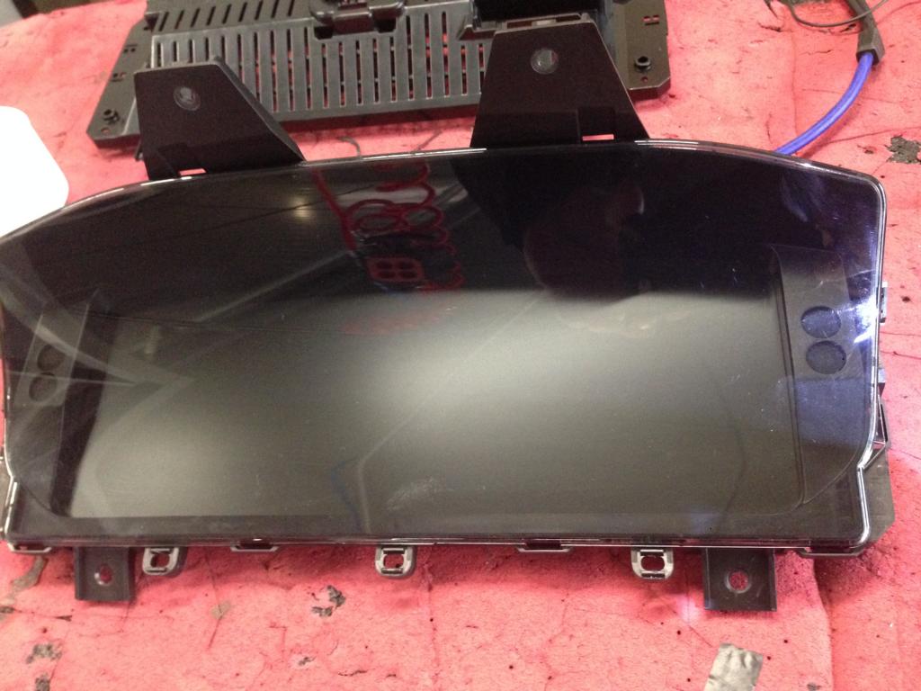

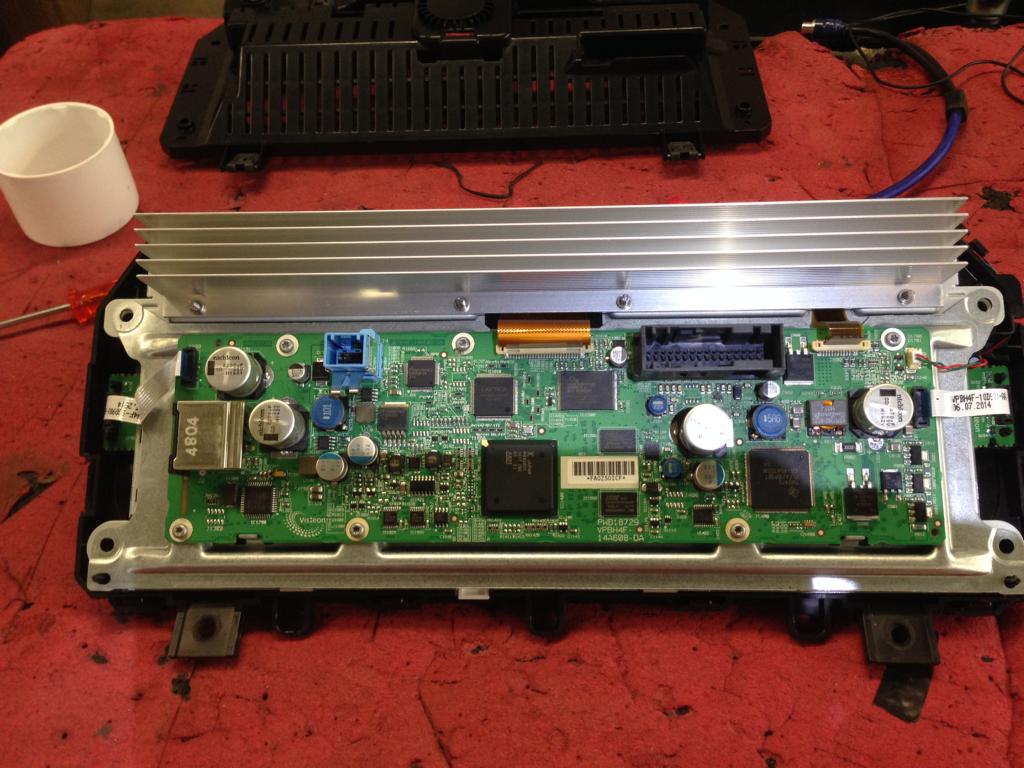

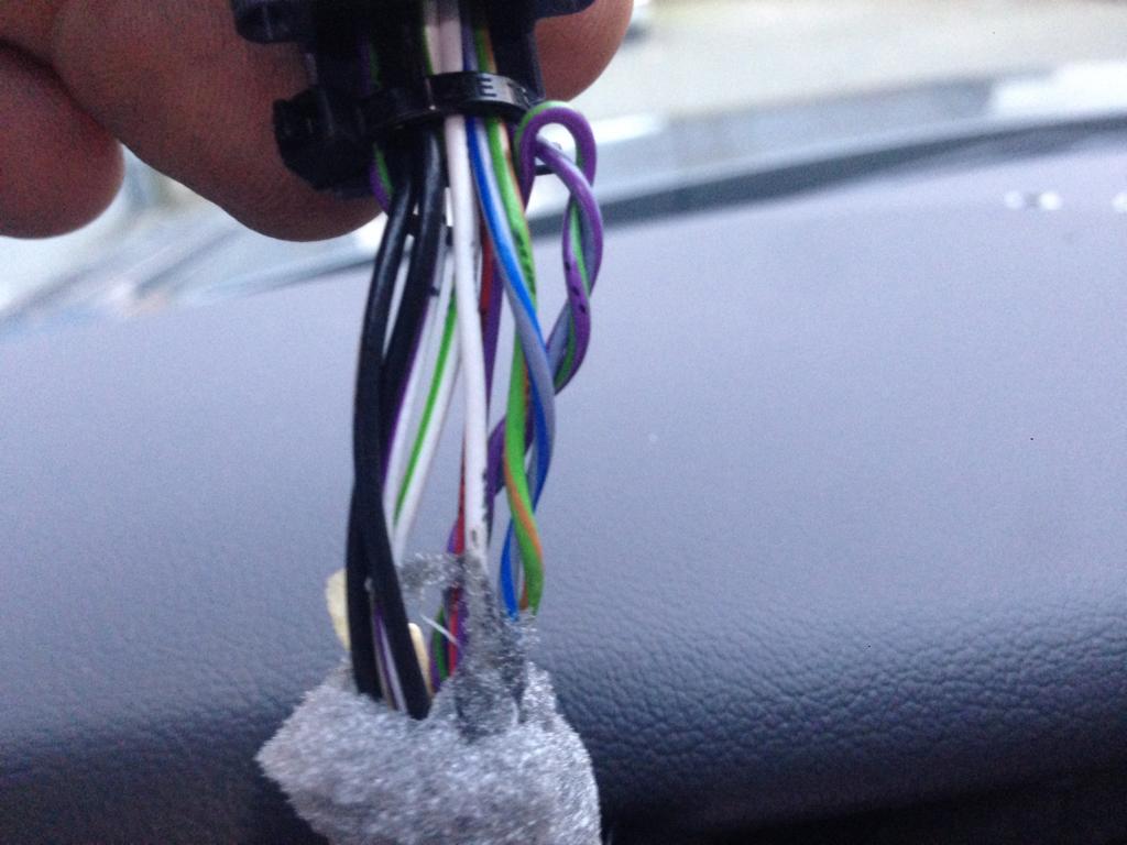

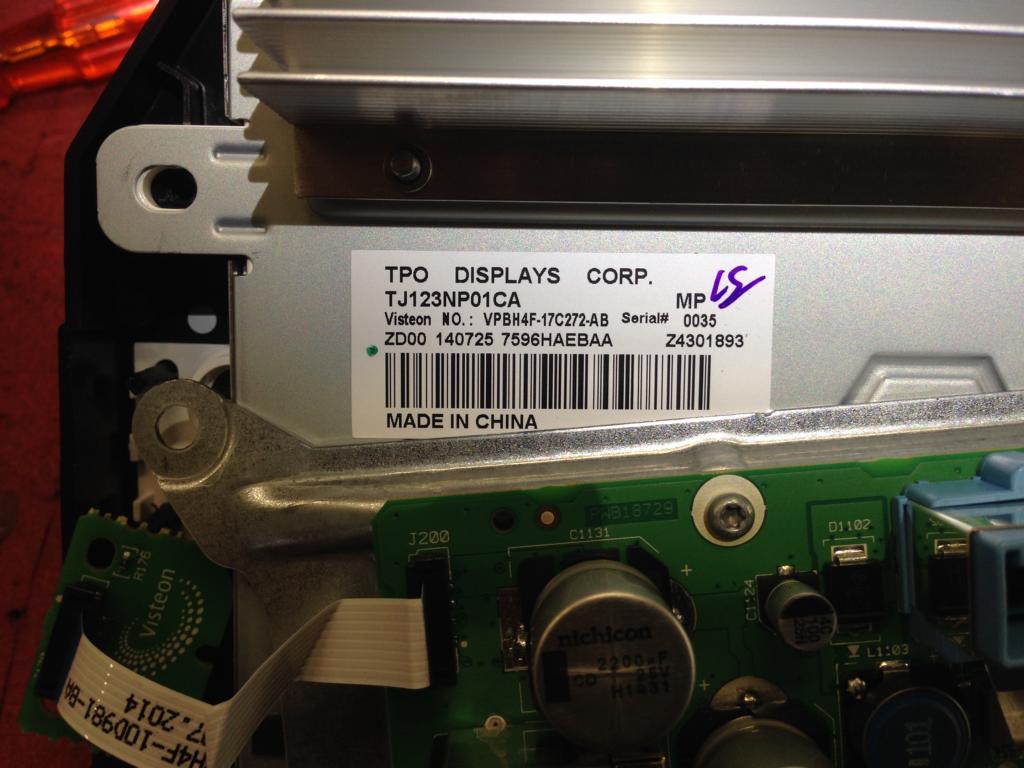

von bucaneer (Gast)
Hallo Steffen.
Ich hab mal Fotos gemacht.
Das Display hat 3 anschlüsse:
 1 x Glasfaserkabel in &out,orange Leitung
1 x Systemstecker 4 polig Blau,auf dem bild "rück_totale zu erkennen.
1 x Kabelbaum 10 polig, keine abgeschirmte Leitung.
Bild "rueck_totale".
Man erkennt oben 2 Flachbandkabel,1 x Display 1 x Touch Panel,kann das
sein?
Links das Metallteil mit der"4804" ist eine Buchse für den
Glasfaseranschluss.
Der blaue Stecker ist 4 polig,keine Ahnung wofür.
Bild "kabelbaum" : ein 1 poliger Kabelbaum mit 2x2 verdrillten Leitungen
plus 6 Litzen.
Was meinst du?
gruss
Michael Zeitler

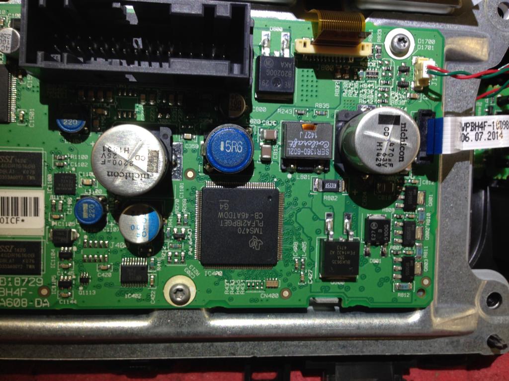

von Sascha (Gast)
Na also auf den ersten Blick, kann ich da keinen Video-Eingang sehen.
Die CPU sieht auch nach einem älteren ARM aus. Dann sind die
Leiterplatten soweit ich auf den Bildern erkennen kann nicht einmal
gegen Feuchtigkeit geschutzt. Sieht eher nach einer alten Spielkonsole
aus, völlig nach Consumer Elektronik.
Was kostet so ein Auto?
Gruß Sascha

von OldMan (Gast)
Hier gibt es das Datenblatt vom Video-Prozessor:
http://www.fujitsu.com/downloads/MICRO/fme/displaycontrollers/ds-mb86r01-jade-rev1-4.pdf
Und wenn man sich das genau anschaut, dann sieht man, dass es auch
Video-Inputs gibt.
Um die Möglichkeiten zu untersuchen, sollte man ein Display zum testen
zur Verfügung haben und nicht eines, das im Auto des Kunden eingebaut
ist.
Oder ein komplettes Auto. ;-)
von OldMan (Gast)
Das meine ich damit:
MB86R01 DATA SHEET
Function
Outline
GDC (*1)
Display controller
RGB666 or RGB888 output
Max. resolution is 1024
768
Max. 6 layered display
Max. 2 screen output
Digital video capture function <-----!!!!
BT.601, BT.656, and RGB666
Max. 2 inputs
Geometry engine (MB86296 compa
tible display list is usable)
2D/3D drawing function (MB86296 comp
atible display list is usable)
von OldMan (Gast)
Hier das PDF
von Sascha (Gast)
also nach Datenblatt ist es ein ausreichender Prozessor ARM9 bzw.926EJS
schau mal auf der Leiterplatte wo und in welcher Form der JTAG Anschluss
der CPU ist. Sowie es aussieht, kann man die Firmware dann aus dem Flash
lesen und schreiben. Das ist dann schon mal ein erster Ansatzpunkt.
Gruß Sascha
von Peter G. (metalfranke)
das Display bekommmt die RGB666 Videodaten über FPD-Link II (blauer JAE?
Stecker). Den Deserializer DS90UR124
(http://www.ti.com/product/ds90ur124) kann man auf Bild
"rueck_links.JPG" erkennen.
Um ein Picture-In-Picture einzublenden würde ich eine Box mit
DS90UR124-->FPGA-->DS90UR241 dazwischen hängen. Alles machbar, aber
