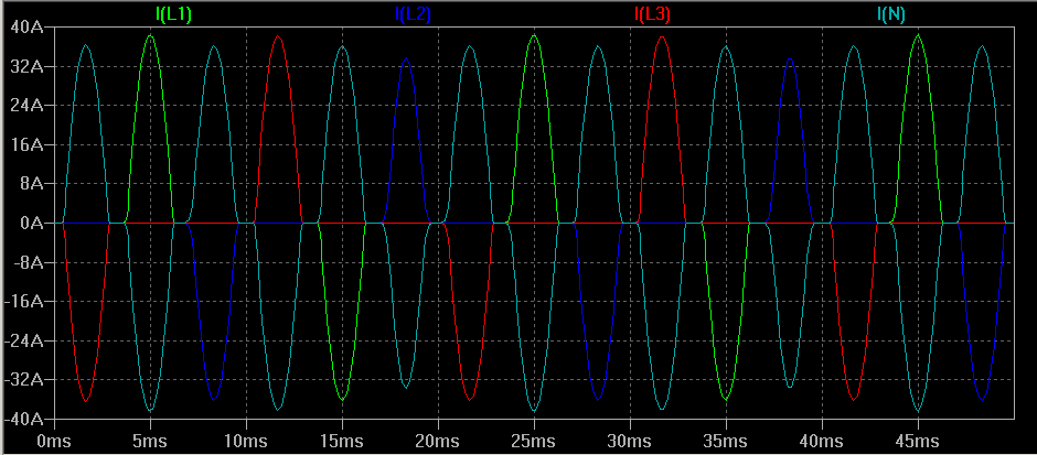

Kai S. schrieb:
> Nein, der Strom im N kann nie größer als der einzelne Außenleiterstrom
> werden.
Nur dumm, dass es auch nichtohmsche Lasten gibt.

Der Hinweis mit den nicht ohmschen Lasten ist wichtig, deswegen habe ich
das als "ungünstige Umstände" weiter oben schon erwähnt. Lampen sind
ohmsch, das ist easy. Rechner sind dummerweise kapazitiv und
Leuchtstofflampen induktiv. Letztere sollen zwar zum Teil kompensiert
sein, aber in Summe kan sich durch die Phasenverschiebung ein Strom auf
dem N ergeben der > dem Nennstrom ist.
Ich habe das mal beim Probelauf einer Netzersatzanlage in einem
Bürogebäude gemessen. Nachdem man ca. 10 Räume incl. EDV probeweise auf
den Autonomiebetrieb umgeschaltet hatte waren die Außenleiterströme
zwischen 15 und 20A, auf dem N konnte ich mittels Messzange fast 22A
messen. Alles noch im Rahmen und keine Gefahr für die Installation, aber
relevant. Gerade wenn man so ein schmächtiges 1,5qmm-Käbelchen auf Kante
belasten will.

von Harald W. (wilhelms)
>> werden.
Das stimmt zwar, aber es muss schon ein recht ungewöhnliche
Konstellation zusammenkommen, um den NL wirklich zu überlasten.
Zumal die Verbraucher nur selten den möglichen Maximalstrom
von 16A ziehen.

von Helge A. (besupreme)
@Harald
Dieser Glaubenssatz hat keinen Bestand mehr. Messe mal die Ströme von
irgendeinem Ladengeschäft mit 100 Kleinverbrauchern. Jede dumme ESL hat
einen Elko drin, der vielleicht in 5-10% der Spannungsspitze aufgeladen
wird. Bei schwachbrüstigen Einspeisungen wirds wieder besser, weil aus
dem Netz-Sinus was trapezähnliches wird. Das ist auch hörbar: Beim
nächsten Besuch in einem Einkaufszentrum deiner Wahl geh mal an der
Trafostation vorbei. Die brummt sehr wahrscheinlich nit mehr bei 50Hz.
