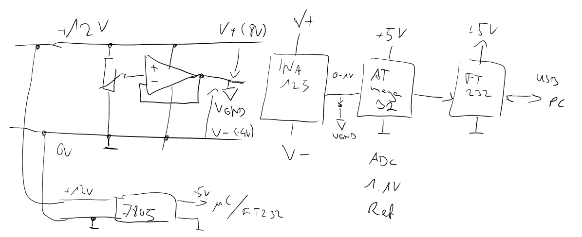

um einen INA125 (Instrumentation Amplifier) bipolar zu versorgen habe
ich mir eine Schaltung wie im Anhang bzgl. der Spannungsversorgung
ausgedacht. (Im Bild: V+=8V,V-=-4V,VG=VirtualGround). Am Ausgang des
INA125 erwarte ich eine geringe Spannung 0-1V bzgl. der Virtuellen
Masse. Diese wiederrum würde via einem Atmega ADC Eingang (Referenz auf
1.1 V gesampled). Der Atmega wird von den +5V via 7805 versorgt wekche
von V+ und VG abgeleitet sind.
Jetzt hab ich mit dieser Schaltung aber noch bedenken und zwar:
- wird ISP-Programmierung genutzt (Atmel AVR MKII) habe ich eine
Verbindung zum PC via USB. Dann gibts wahrscheinlich ein Problem,
dadurch dass ich die +5V vom Atmega auf die Virtuelle Masse beziehe und
der USB vom PC aber nicht. Korrekt?
- Selbes Problem habe ich mit meinem FT232 USB-Wandler, welcher die ADC
Daten an den PC senden soll und zwar self-powered betrieben wird aber
dennoch mit der USB-Masse verbunden ist.
- Wenn ich aber den 7805 direkt von den 12 V und der eigentlichen Masse
versorge (12V kommt aus einem Steckernetzteil) ist mein Virtueller
Ground dann aber höher als 1.1 V (VG + 0-1V = 4V-5V). Ich kann also den
ADC nicht richtig nutzen. :(
Sind meine Gedankengänge korrekt bzw. weiß jemand Abhilfe?

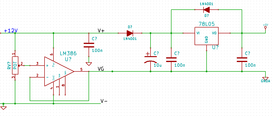

Deine "virtuelle Masse über den OP kann nur wenige milliAmpere liefern.
Das heißt, bei mehr Stromaufnahme über den 78 Lxx wird die Spannung in
die "Knie nieder Option" gehen.
Mani
von Karl H. (karl12346)
Hi Mani,
Danke für den Hinweis. Dachte der LM386 kann +-200 mA was reichen
sollte. Stand hier irgendwo im Forum.
Viele Grüße,
Karl.
Also kurzum:
Ich muss die 5 V für den µC (Atmega32) und den FTDI Chip direkt aus den
12 V erzeugen mit dem UrsprungsGND des Netzteils. Sonst krieg ich
Probleme beim Anschluss an USB (durch die ISP-Programmierung des Atmega
oder durch den FTDI Chip). Schade eigentlich.
*Bleibt noch das Problem mit dem ADC. Wie kann ich denn das lösen? Ich
müsste hier ja das auf die virtuelle Masse bezogene 0 - 1 V Signal (aus
dem INA125) abbilden auf die auf den UrsprungsGND bezogenenen GND des
AtmegaADCs (Vref=1.1V).*
Spannungsteiler geht ja nicht, da ich da ja immernoch den Offset zum
UrsprungsnetzteilGND drin habe.
Als Alternative, welche ich nicht unbedingt möchte bliebe noch
Single-Supply Versorgung des INA125. Damit verlier ich aber ca 140 Werte
(geht nur bis 150mV runter.).
So noch ein Scribble angefügt.

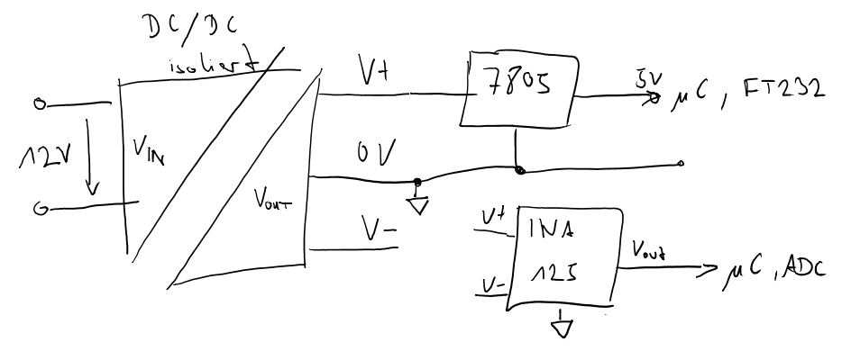

von Kai K. (klaas)
>ausgedacht.
Nicht übel nehmen, aber das ist Murks. Nimm geeignete DC/DC-Wandler,
wenn es nicht anders geht.
Hallo Kai,
danke für Deine Antwort.
Du meinst also so wie im Anhang (neues Scribble). Im Endeffekt
unterscheidet das sich vom Anfang des Threads durch die Isolation des
DC/DC-Wandlers, was die Verbindung µC/USB zu PC möglich macht. Meintest
Du das so oder bezieht sich Murks auf noch viel mehr, ausser dass es
nicht geht, was ja schon schlimm ist :)?
NMH1209DC
Eingangsspannungsbereich: 10,8 - 13,2 V DC
Ausgangsspannung: ± 9 V DC
Ausgangsstrom: ± 0,111 A
http://www.reichelt.de/Wandler-Module-DC-DC/NMH1209DC/3/index.html?&ACTION=3&LA=2&ARTICLE=140680&GROUPID=4956&artnr=NMH1209DC
