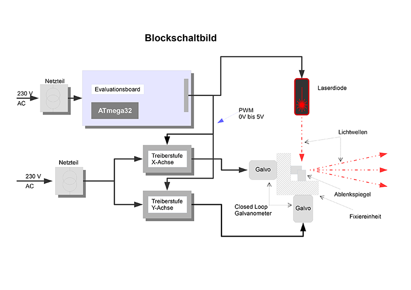

Hallo miteinander,
ich bin momentan Schüler an einer Technikerschule. Dort müssen wir im
letzten Jahr eine Projektarbeit mit einem selbst gewähltem Thema machen.
Interessehalber habe ich mich dazu entschlossen mit eine Mikrocontroller
eine Galvoscannereinheit zu steuern um einfache geometrische Figuren an
eine Wand zu projizieren.
Folgende Hardwarekomponenten benutze ich dazu:
ATMEL Evaluationsboard V2
ATmega32
Galvo System: AXJ-V20 closed-loop scanner
- Signal Eingangsspannnug: +-5V DC
- Anschlussspannung: +-15V DC
- Scan Geschwindigkeit: 20Kpps bei +-20° optischer Ablenkung
Lasermodul
- Betriebsspannung 5V DC
- Leistung 1mW
- Laser Klasse 2
Mit PWM wollte ich die beiden Galvos ansteuern. Hatte dies auch mit
meinem Projektbetreuer und einem anderen Lehrer besprochen. Die beiden
sagten mir, dass dies ohne Weiteres funktionieren würde. Auch der
Händler, bei dem ich das Galvo System gekauft habe meinte es wäre kein
Problem, dies mit PWM und dem ATmega32 zu realisieren.

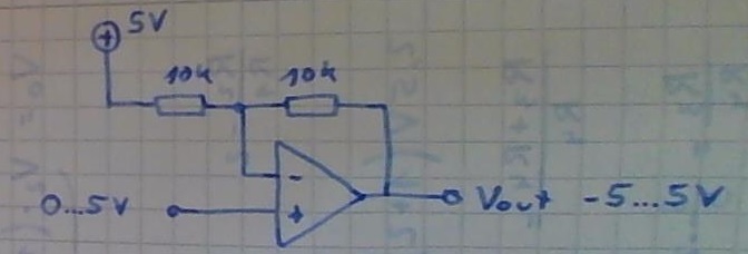

1. PWM liefert mir 0V bis 5V, die Galvos brauchen -5V bis +5V, somit
lenken die Spiegel nur in eine Richtung aus. Wie kann ich mit einer
OPV-Schaltung das PWM-Ausgangssignal dahingehend verstärken, negieren
oder den Offset verschieben das ich -5V bis +5V erhalte? Habe auch schon
in Multisim herumprobiert, aber mit den OPV-Schaltungen kenne ich mich
einfach zu wenig aus.

Moderator (Firma: Titel) Persönliche Seite #3912891
Wenn deine Galvos so schnell sind, dann muss deine PWM um ein VIELFACHES
schneller sein (z.B. Faktor 100). Also ca. 2MHz. Und damit du dann noch
256 Bit unterbringst, muss der PWM-Zähler mit 512MHz zählen...
> 2. Dann bin ich mir auch nicht ganz sicher, ob die Galvos auf Dauer das
> PWM-Signal verkraften. Wäre es sinnvoll die abrupten Wechsel mit jeweils
> einem RC Tiefpass abzurunden?
Nur so kann es überhaupt gehen. Denn deine Galvos sind ja schon
fertige Einheiten, die eine Analoge Spannung in einen Winkel umformen.
Wenn du die Mit z.B. 100kHz PWM anfährts, dann werden die nur wie blöd
hin- und herzittern...
Praktisch bedeutet das: deine billige Analogausgabe basierend auf einer
PWM wird das Ganze so schnarchlangsam machen, dass dir ganz schnell der
Spass vergeht. Mein Tipp: schließ einen externen DAC über SPI an den uC
an.
#3912903
Zu deiner Frage wegen des Signalpegels schau mal hier:
http://www.mikrocontroller.net/articles/Operationsverst%C3%A4rker-Grundschaltungen#Der_Addierer_.28Summierverst.C3.A4rker.29
am besten ist es du schnappst dir ein Steckbrett und probierst die
Schaltungen mit Opamp ein wenig aus.
Wahrscheinlich brauchst du dann auch eine symmetrische
Versorgungsspannung, Alternative hierzu wäre die Erzeugung eines
künstlichen GND mit einem Opamp (steht auch in dem zitierten Artikel)

Gast #3912995
Man könnte besser sagen "mit Sicherheit".
Eine OP-Schaltung kann am Ausgang nur Spannungen liefern, die zwischen
den Versorgungsspannungsgrenzen liegen. Symmetrisch muss sie nicht genau
sein, ab für negative Ausgangssignale braucht man auch eine negative
Versorgungsspannung. Wenn der OP kein Rail-o-Rail Typ ist, ist der
nutzbare Bereich sogar noch weiter eingeschränkt.

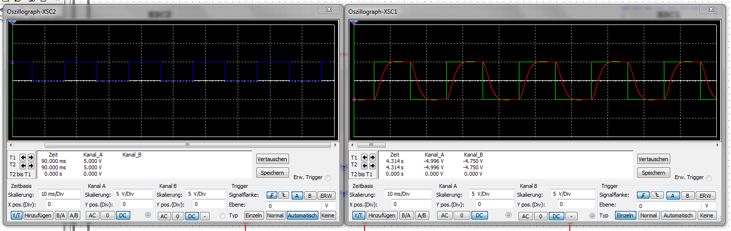

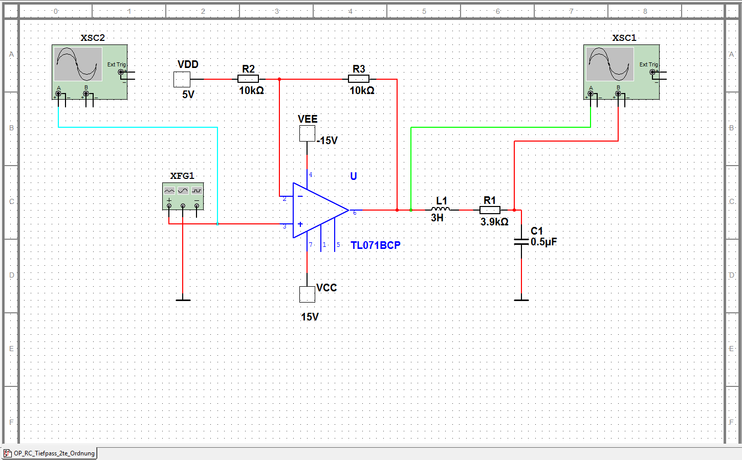

Ich habe die Schaltung mit einem RC Tiefpass 2ter Ordnung in Multisim
aufgebaut. Die Simulationsergebnisse schauen meiner Meinung nach
vernüftig aus.
Nun würde es mich noch Interessieren ob ich noch etwas übersehen habe.
In der Praxis sind die Dinge nicht immer so einfach wie in einer
Simulation. Leider habe ich nicht so viel praktisch Erfahrung.

Gast #3914330
> vernüftig aus.
Der Nachteil bei deiner Schaltung ist, dass eine Spule als Filterelement
schnell sehr unhandlich werden kann und dass du dein Filter am Ausgang
nicht belasten kannst, ohne es zu belasten.
Mit aktiven Filtern lassen sich solche Filter auch ohne Spulen
realisieren.
http://www.beis.de/Elektronik/Filter/ActiveLPFilter.html
Trotzdem wird dein Analogsignal langsam, wenn du es über die
Tiefpassfilterung eines PWM-Signales generierst. Je nach gewünschter
Genauigkeit mußt du sehr weit mit der Grenzfrequenz des Filters runter
gehen.
http://www.lothar-miller.de/s9y/archives/11-RC-Glied-fuer-PWM.html
