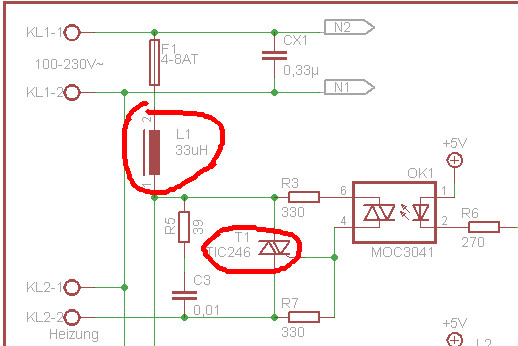

ich habe hier gerade zwei Schaltpläne vor mir aus verschiedenen
Revisionen.
Im Anhang befindet sich der ALTE.
In NEUEN wurde der TIC246 gegen einen BTA16 getauscht und L1 von 33uH
auf 47uH erhöht.
Die Suche hier im Forum ergab leider nur Hinweise auf den "Snubber", der
bei einem Triac vorhanden sein soll und beim anderen nicht. Da jedoch
der Wegfall dieses Filters nicht extern ergänzt wurde, denke ich
nicht,dass dies der Grund für den Tausch war.
Kann mir Jemand erklären,wo der Vorteil des BTA16 gegenüber dem TIC246
liegt und warum dieser hier höchwarscheinlich ersetz wurde?
Oder wurde der TIC246 lediglich abgekündigt? (Preis?)
(Beide Datenblätter habe ich natürlich vorliegen. Hinweise auf bestimmte
Stellen,die ich bisher nicht erfolgreich vergleichen konnte,helfen
evtl.bereits.)
Zusätzlich würde mich interessieren,warum die Spule ebenfalls geändert
werden muss.
Grüße Oekel
PS: Ich muss dringend ein Elektronik-Kompendium studieren. Büchertipps
insbesonders zum Thema Spulennutzung per PM sind gerne gesehen ;)
Gast #3913281
Der BTA16 verträgt höhere Impulsströme, falls es zu einem Kurzschluß der
Last kommt.
So etwas passiert gelegentlich, wenn eine Glühlampe durchbrennt.
Ausserdem hat der BTA16 eine fast vierfache Kommutierungssteilheit.
Das ist wichtig, wenn Lasten mit induktiver Komponente, wie etwa Motoren
oder Transformatoren, geschaltet werden.
Vermutlich waren aber rein wirtschaftliche Gründe für den Austauch
Ausschlag gebend. Das können natürlich auch entsprechende Garantiefälle
gewesen sein.
Dieseen positiven Eigenschaften des BTA16 steht entgegen, daß für den
TIC246 eine doppelt so hohe Stromanstiegsgeschwindigkeit zulässig ist.
Das könnte der Grund für die Erhöhung der Drossel auf 47µH gewesen sein.
Vermutlich aber war 33µH hinsichtlich der ins Netz emittierten Störungen
etwas knapp, denn auch 33µH ergeben nur 10A/µs während für den BTA16
50A/µs und für den TIC246 sogar 100A/µs zulässig sind.
