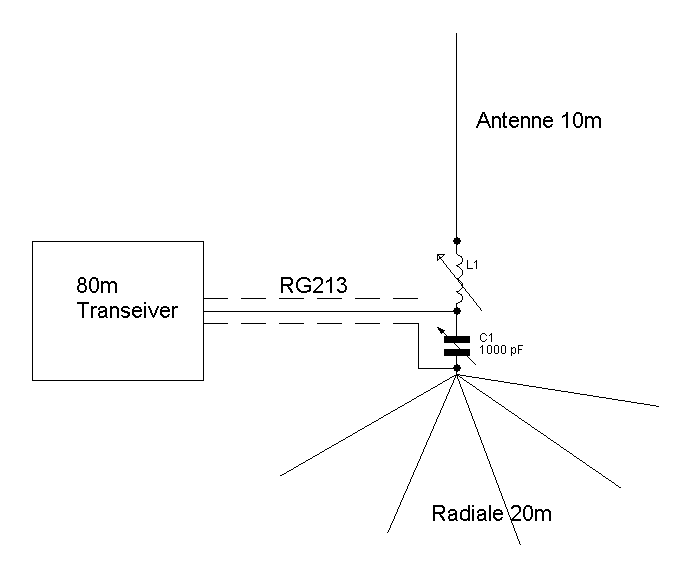

Gast #3913704
Thomas schrieb:
> 10m-Mast isoliert aufgebaut,... bei 80m musste eine Verlängerungsspule
>  rein. Da war aber der Wirkungsgrad grottenschlecht.
Hier mal ein Beispiel, funktioniert prima.
Die Radiale brauchen ja keine Verlängerungsspule, es ist
ja kein Problem, sie in voller Länge auf dem Erdboden
auszulegen.
