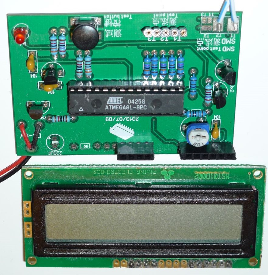

Hallo Fachleute,
mein Transistortester den ich vor rund 7 Monaten über ebay gekauft habe
(siehe Foto) gibt bei allen getesteten Transistoren einen zu hohen hFE-
Wert aus.
Die Platine ist beschriftet mit "MST01D002" Hersteller: JiJing
Electronics. Der verbaute Chip ist beschriftet mit: ATMEL 0425G,
ATMEGA8L-8PC
Hier ein paar Beispiele (der hFE-Wert schwankt wie erwartet abhängig zu
seiner Temperatur, zwischen Raumtemperatur und "Finger"-Temperatur. Die
Schwankung lag unter 3 %):
ZTX653: NPN; hFE-Datenblatt: 160-210; Gemessen: 403 hFE, Uf=711 mV
ZTX753: PNP; hFE-Datenblatt: 75-225;  Gemessen: 365 hFE, Uf=702 mV
BD139-16: NPN; hFE-Datenblatt: 100-250; Gemessen: 446 hFE, Uf=731 mV
BD140-16: PNP; hFE-Datenblatt: 100-250; Gemessen: 438 hFE, Uf=726 mV
Meine Audio-Verstärkerplatine soll mit gematchten bipolaren Transistoren
bestückt werden. Dafür habe ich jeweils für PNP und NPN einen Schwung an
Transistoren bestellt um per hFE-Messung passende Pärchen herausfischen
zu können.
Jetzt habe ich festgestellt dass mein Transistorentester die hFE-Werte
zu hoch ausgibt, kann ich dem Ergebnis dennoch vertrauen? Leider bietet
mein Multimeter keine hFE Messung an, so dass ich bei mir zu Hause
keinen Vergleich anstellen kann.
Was sagt Ihr dazu? hFE-Werte zum matchen Vertrauenswürdig?

Die Werte sehen schon verdächtig aus, vor allem alle in der
Größenordnung 400.
Man könnte die HFE Werte auch noch einmal mit einer einfachen
Testschaltung messen: z.B. bei 5 V Versorgung über einen hohen
Widerstand vom 470 kOhm  etwa 10 µA Basisstrom vorgegeben und dann den
Kollektorstrom messen. Als Schutz z.B. ein 100 Ohm Widerstand in der
Kollektorleitung, um den Strom auf rund 50 mA zu begrenzen.
Bei der Schaltung könnte man nachsehen, ob man kalte / fehlende
Lötstellen oder ähnliches findet. So wirklich gut sehen die Lötstellen
nicht aus.

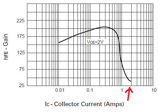

hfe ist auch vom Strom abhängig, bei dem gemessen wird. Das Messgerät
misst anscheinend bei wesentlich kleinerem Strom.
Deshalb würde mich dieser Unterschied nicht stören. Außerdem, schon
zwischen Charge und Charge kommen solche Abweichungen vor. Noch mehr bei
Änderungen in der Fertigungstechnik.
Gut, für BDs sind die gemessenen Werte etwas hoch, aber dass die Chips
des uralten Datenblatts noch in den neuen BDs verbaut werden ist
unwahrscheinlich.

Man könnte fast meinen, das die Schaltung ein Klon des
AVR-Transistortester von Karl-Heinz Kübbeler et. al. ist:
http://www.mikrocontroller.net/articles/AVR_Transistortester
Die Leute haben sich allerdings den Quarz gespart.

jedem Taschenrechner ohne die Grundlagen zu kennen. Die Stromverstärkung
ist z.B. abhängig von Temperatur UND dem konkreten Strom der bei der
Messung benutzt wird. Bei wenigen µA kann h21e anders sein als bei 1A
Last.

nicht so symmetrisch verhalten, wie man das gerne hätte - auch wenn sie
"Komplementär" genannt werden.
Bei gleichem Strom a mag die Verstärkung gleich sein, während sie bei
einem anderen Strom b nicht mehr gleich ist. Ebenso wird sich die
Temperatur unsymmetrisch auswirken.
> bestückt werden.
Das Ausmessen von Transistoren kommt noch aus der Anfangszeit der
Transistoren, wo sie noch richtig teuer waren. Ein AM-Radio mußte mit 7
Transistoren auskommen, da konnte man sich keine starke Gegenkopplung
leisten.
Typische heutige Endstufenschaltungen arbeiten mit Gegenkopplung, quasi
wie ein OPV. Da bestimmt nur das Gegenkopplungsnetzwerk die
Übertragungseigenschaften. Ein Ausmessen ist unnötig und wäre auch viel
zu teuer.
Du wirst durch Ausmessen keine hörbaren Klangunterschiede feststellen
können.
