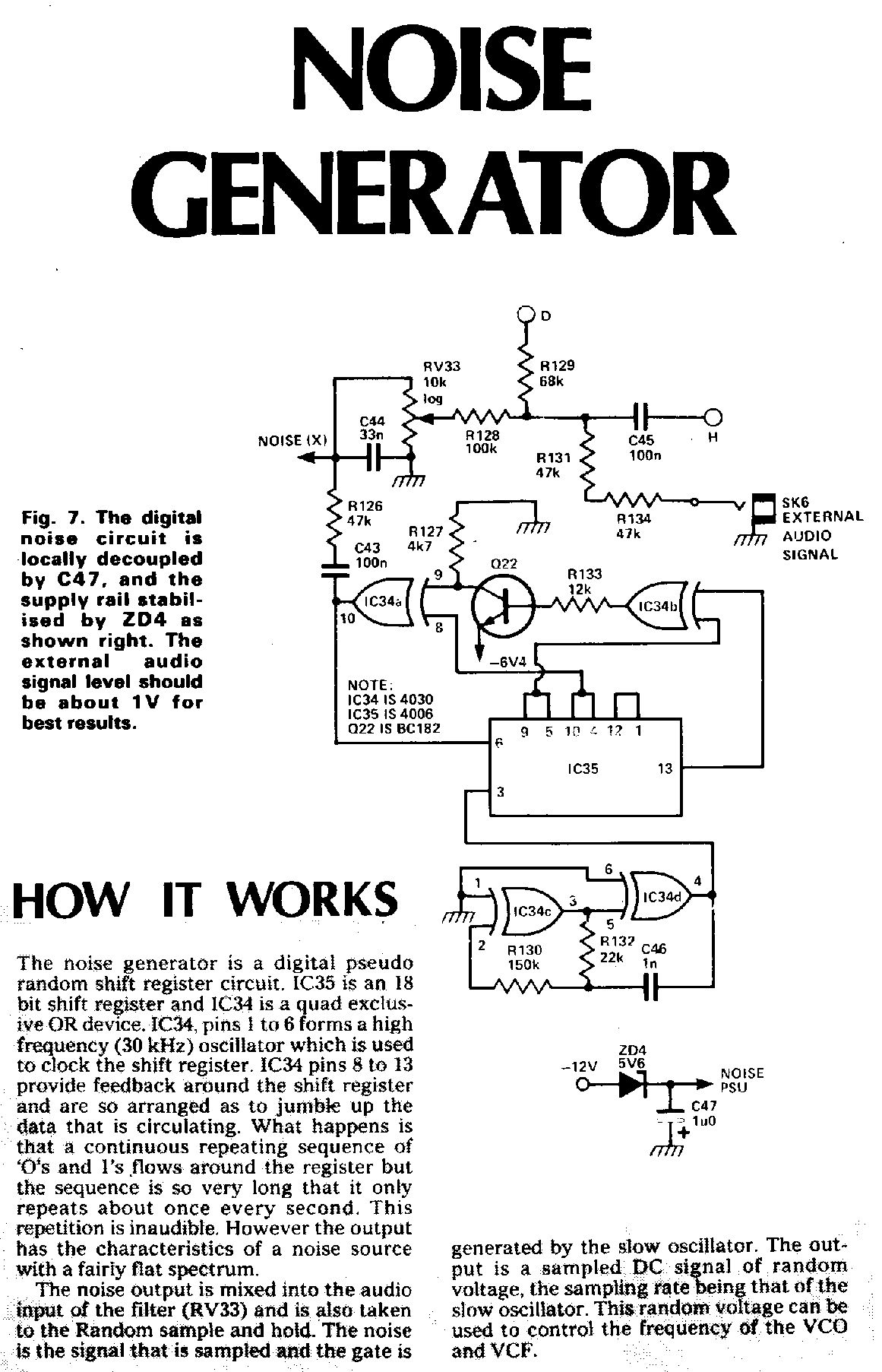

Nun würde ich das Gerät auf tRNS (transcranial random noise stimulation)
aufrüsten.
D.h. mit einen Schalter soll auf weißes Rauschen bis max ca. 400 Hz
umgeschaltet werden. Wobei auch hier der max. Strom 2 mA nicht
überschreiten darf; also bis ~ 18V.
Ich hab nun einen Transistor in Sperrrichtung und danach eine
Emitterschaltung ähnlich wie
http://www.f4grx.net/a-simple-noise-generator/
Mit dem Oszi schauts noch ganz gut aus (geht bis in den kHz-Bereich);
unter Last bricht dann aber das Rauschen zusammen.
Leider habe ich mit solcher Schaltungstechnik noch sehr wenig Erfahrung.
Macht diese Schaltung für meine Zwecke überhaupt Sinn?
Ansonsten was denn?
Bringt ein nachgeschalteter Transistor in Kollektorschaltung etwas?
Ich bräuchte bitte ein paar Hinweise in welche Richtung ich mich
einarbeiten muss/soll.
Ich würde auch gerne die Amplitude, den Frequenzbereich und die mittlere
Spannung/Shift beinflussen können.
Vllt. bin auch komplett auf dem Holzweg.
Vielen Dank
Daniel
Das ist etwas widersprüchlich, denn weisses Rauschen steigt
normalerweise mit 3dB/Oktave an und hat theoretisch keine obere Grenze.
Du musst also in jedem Fall steil filtern, um über 400 Hz abzuschneiden.
Angehängt habe ich mal einen digitalen Rauschgenerator mit Pseudozufall.
Er erzeugt an C43 ein kräftiges Rauschsignal mit CMOS Pegel, das danach
grob zu rosa Rauschen gefiltert wird, das kannst du dir anpassen.
Der Transistor muss nicht unbedingt ein BC182 sein, sondern kann ein
Standard BC547/847 sein.
von Daniel H. (Gast)
Vielen Dank für die schnelle Antwort.
Ich werde den Anhang mal versuchen zu verstehen und dann wohl die Sachen
kaufen, falls es nicht doch einfacher geht.
Ich habe einfach weißes Rauschen synonym für random noise verwendet.
Es geht bei diesem Rauschen nur darum, dass sich der Körper nicht an
eine konstante Spannung "gewöhnt" und die Wirkung nachlässt.
(in einer Studie wurden 0-500 Hz und 100-400 Hz verwendet)

Der Rauschgenerator dürfte ok sein. Ist ja im Prinzip egal. Was Du
danach aber brauchst, ist eine spannungsgesteuerte Stromquelle. Sowas
hier:
Beitrag "Suche VCCS (Voltage Controlled Current Source)"
Bei den Ministrömen bei tRNS kannst Du den Transistor auch weglassen.
Vorteil: bipolare Stromquelle. Der Widerstand bestimmt dann den
Koversionsfaktor von V Rauschen nach I Rauschstrom.

Karl Otto schrieb:
> Rauschen geht als PWM mit Tiefpass.
In diesem Fall ist das keine PWM, sondrn ein (pseudo-)zufälliger 1-bit
Strom. Das 18-bit Schieberegister aus der o.a. Schaltung muss man
lediglich in Software giessen und ein Bit des Generators auf einem Port
rausgeben. Auch die o.a. Schaltung besitzt ja keinen DA Wandler. Auch
wiederholt sie bei 30kHz Takt etwa jede Sekunde ihre Folge, aber das ist
unhörbar.
Dazu gibt es einige Beispiele im Netz, hier z.B. was in C
http://www.reenigne.org/blog/random-number-generation-on-8-bit-avr/
