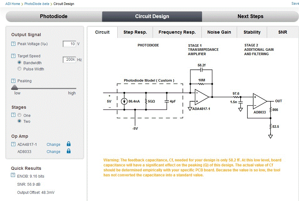

Hallo Zusammen,
auch wenn das Thema schon etliche male diskutiert wurde, hänge ich
gerade an der Berechnung eines Transimpedanzverstärkers für eine
optimale SNR. In der Rückkopplung sollen 10Meg hängen und die Bandbreite
bei 200kHz liegen.
AD hat ein prima Web-Tool, um PD Vorstufen zu berechnen:
http://www.analog.com/designtools/en/photodiode/#/circuitDesign
Ich zweifel jetzt an meinen Berechnungen, weil das Tool in Sachen
rauschen vollkommen andere Ergebnisse liefert. Beispiel: Als PD sind als
Parameter 4pF Kapazität und 5GOhm Widerstand angegeben. Um bei 86nA
Photostrom auf 10V Ausgangsspannung zu kommen, wird mir ein zweistufiges
Design mit einem ADA4817-1 vorgeschlagen. Copy Paste von der Berechnung
des Rauschens laut Tool (ich hoffe die Formatierung geht nicht flöten):
Stage 1     Stage 2
Op Amp Voltage   4.2m   Op Amp Voltage   280u
Op Amp Current   170u   Op Amp Current   1.6n
RF   2.8m   RF   8.5u
RIN   1.7u   RG   27u
    RFILTER   17u
Stage 1 Total   5m   Stage 2 Total   290u
Abgesehen davon, dass das Rauschen viel zu hoch ist, komme ich beim
Rechnen von Hand auf total andere Ergebnisse. Allein das thermische
Rauschen vom 10Meg Widerstand: ich hab mit sqrt(4kTBR) 174µV
ausgerechnet, nicht 2,8mV. Auch Strom- und Spannungsrauschen: ich habe
für den Eingang berechnet:
Uu=sqrt(200kHz)*4nV/sqrt(Hz)= 1,8uV
Ui=10MOhm * 2.5fA/sqrt(Hz)*sqrt(200kHz)=11µV
Ist es wirklich so, dass das Rauschen des Widerstands im Verhältnis zum
Rauschen des OPVs so groß ist? Im Vergleich zu der Berechnung mit dem
Web-Tool - habe ich überhaupt richtig gerechnet? Wie komme ich mit den
Werten des Eingangsrauschen auf das effektive Ausgangsrauschen?
Ich würde mich über Hilfe von euch freuen.
Viele Grüße
Achim
Hallo Helmut,
na klar - Schaltplan ist im Anhang. Das die Kapazität in der
Rückkopplung so nicht funktionieren wird ist klar - mir geht's erstmal
um die Theorie.
Viele Grüße
Achim
Sieht so aus als wären die Werte auf den Ausgang der zweiten Stufe
bezogen. Johnson Noise und OPV Stromrauschen stimmen, wenn man die
Verstärkung der zweiten Stufe berücksichtigt, nach meiner Rechnung aber
auch nur so ungefähr...
Und beim Spannungsrauschen musst du mit dem Noise Gain des OPV rechnen.
Der wird u.a. durch das Verhältnis der Kapazitäten von Photodiode und
Feedbackpfad frequenzabhängig und deutlich größer als eins... Das Analog
Tool kann dir den auch plotten.
