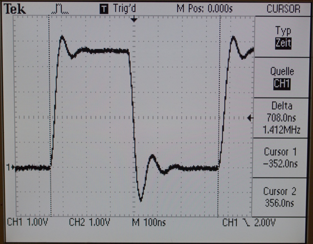

Hallo, ich habe hier ein kleines altes Display das 320x240 Pixel hat. Es
wird digital angesteuert mit sowas ähnlichem wie HSync, VSync, einem
4-Bit Datenbus und einem Takt. Je Takt werden 4 Pixel einer Zeile
übertragen, also 320/4 = 80 Takte je Zeile.
Eine Zeile dauert 57,x us.
Jetzt will ich das Bild aber über VGA ausgeben. Weil ich keine
VGA-Auflösung gefunden habe die mit der Zeilenfrequenz oder der
doppelten Zeilenfrequenz zusammenpasst, muss ich wohl ein Vollbild
speichern im FPGA.
Also habe ich mir da ein fettes Array definiert, also 240 Zeilen mal 80
Elemente und 4 Bits je Element. Und weil ich schöne Zweierpotenzen haben
wollte habe ich 256x128x4 genommen. Das sind 16KBits.
Auf einem Spartan 3 1500 schafft es das Xilinx Tool aber nicht das in
das BlockRAM zu packen, sondern will immer DistributedRAM machen.
Wie sollte man da vorgehen wenn man ein Array machen will das größer ist
wie ein BlockRAM? Sollte das XST das können oder ist es geschickter das
aufzuteilen? Hier auf 8 einzelne 2K BRAMs, also 128x128 je BRAM, oder
128x32x4.
Vielen Dank!

von Sigi (Gast)
Rechne doch mal das komplette Timing des 320x240er und des
640x480er Displays durch:
57.x us bei 240+x Zeilen ergibt doch ca. 60 Hz, d.h. der
640x480er hat eine ca. 4x höhere PixelClock. Also kanst du eine
Zeile LCD in 2 Zeilen VGA wandeln, dafür ist nur ein "1/2"er
BRAM erforderlich. Das ganze nennt sich ScanDoubler, findet
sich z.B. bei FPGA-Implementierungen von Computer-Klassiker
wie C64, VC20, ...
Ein komplettes Bild dagegen abspeichern ist Verschwendung
an Resourcen.

von Gustl B. (-gb-)
Danke Lothar und Dukem, es ist zwar nicht der XST Userguide den ich
lese, aber die xapp463. Und da ist das Stichwort Memory Organizations:
16Kx1
8Kx2
4Kx4
2Kx8 (no parity)
2Kx9 (x8 + parity)
1Kx16 (no parity)
1Kx18 (x16 + 2 parity)
512x32 (no parity)
512x36 (x32 + 4 parity)
256x72 (single-port only)
Wenn ich also
type ZEILE is array (0 to 127) of std_logic_vector(3 downto 0);
schreibe, dann wird das doch 4Kx4 und davon werden nur 128 verwendet?!
type FELD is array (0 to 255) of ZEILE;
signal FRAME: FELD;
geht dann nicht, weil ich nur 32 BRAMs im XC3S1500L habe und nicht 256.
Also kann ich auch nicht jedes BRAM als 128x128 machen ... hm, wie macht
man das elegant wenn man je Takt 4Bits schreiben will? Also ich könnte
dann wohl 32 BRAMs mit 4Kx4 nehmen und dann die ersten Zeilen in das
Erste rein, die nächsten 32 Zeilen in das Zweite, ... hm, ist nicht so
hybsch hinzuschreiben.

von Duke Scarring (Gast)
> signal FRAME: FELD;
> begin
> process begin
>    wait until rising_edge(CLK_EXT);
>   FRAME(to_integer(line_counter))(row_counter) <= DATA;
Ne, so wird das nix. Du hast ja hier ein 3D-Array. BRAM ist aber nur 2D.
FELD und ZEILE mußt Du zu einer Adresse zusammenfassen.
Außerdem empfehle ich Dual-Port-Memory, da kannst Du auf einem Port
schreiben und gleichzeitig auf dem anderen Port lesen.
Aber schau wirklich mal in den UG627.

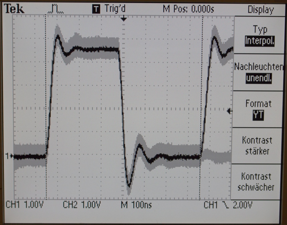

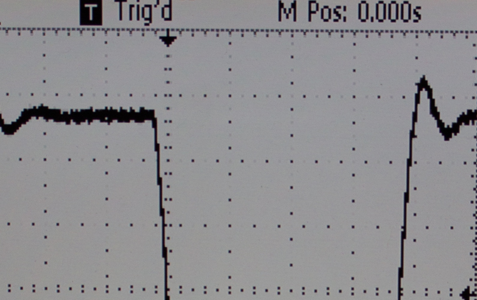

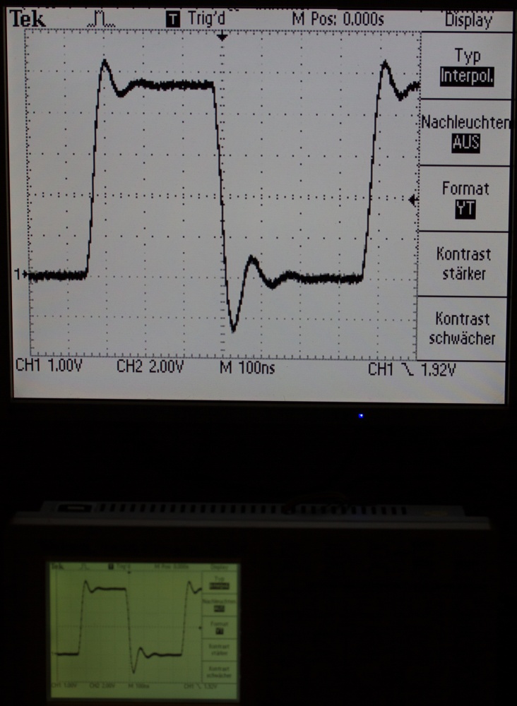

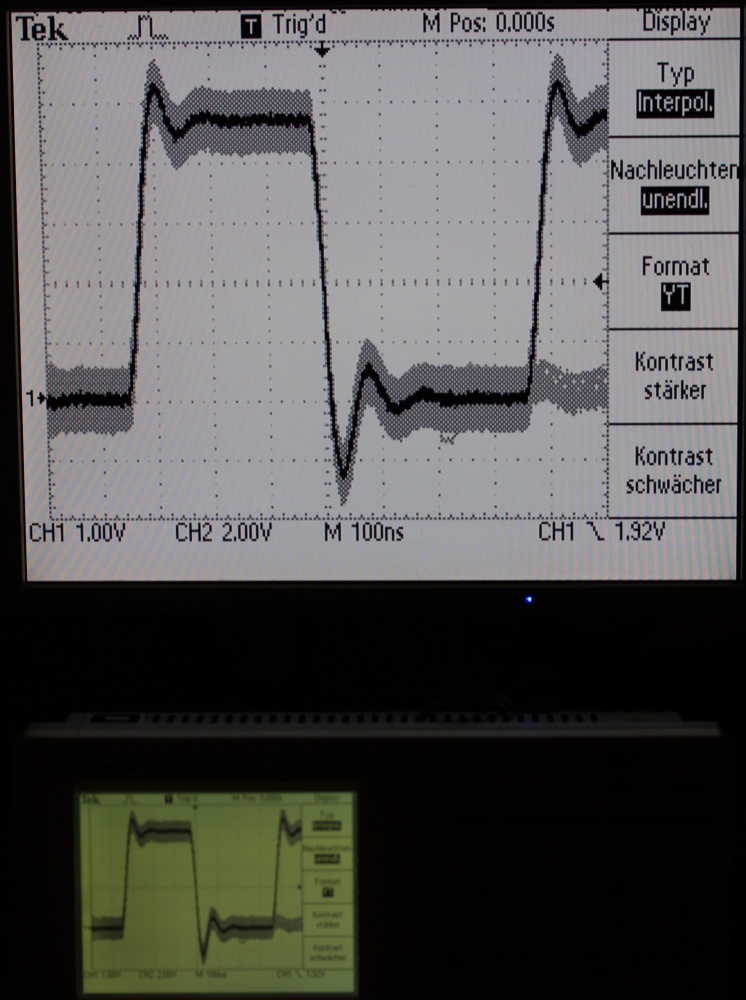

von Gustl B. (-gb-)
So, es funktioniert!
Sehr seltsam finde ich aber, dass es auch graue Pixel gibt. In meinem
VHDL setze ich ein Pixel immer entweder auf schwarz oder weiß aber nie
grau und trotzdem sehen die auf dem Monitor grau aus. Klar das finde ich
gut weil ist ja beim TDS auch so, aber auch da im Displaydatenblatt
werden nie Graustufen erwähnt und auch nicht übertragen, das Pixel ist
entweder 0 oder 1.
Egal, noch etwas ist das Bild an sich, das ist außerhalb des Rahmens mit
der Wellenformanzeige total statisch und schön ruhig, aber innen, da
habe ich ein leichtes Flackern. Das wirkt unruhig. Also finde ich nicht
gut, aber könnte natürlich der Grund für die grauen Pixel sein die
einfach oft ein und ausgeschalten werden.

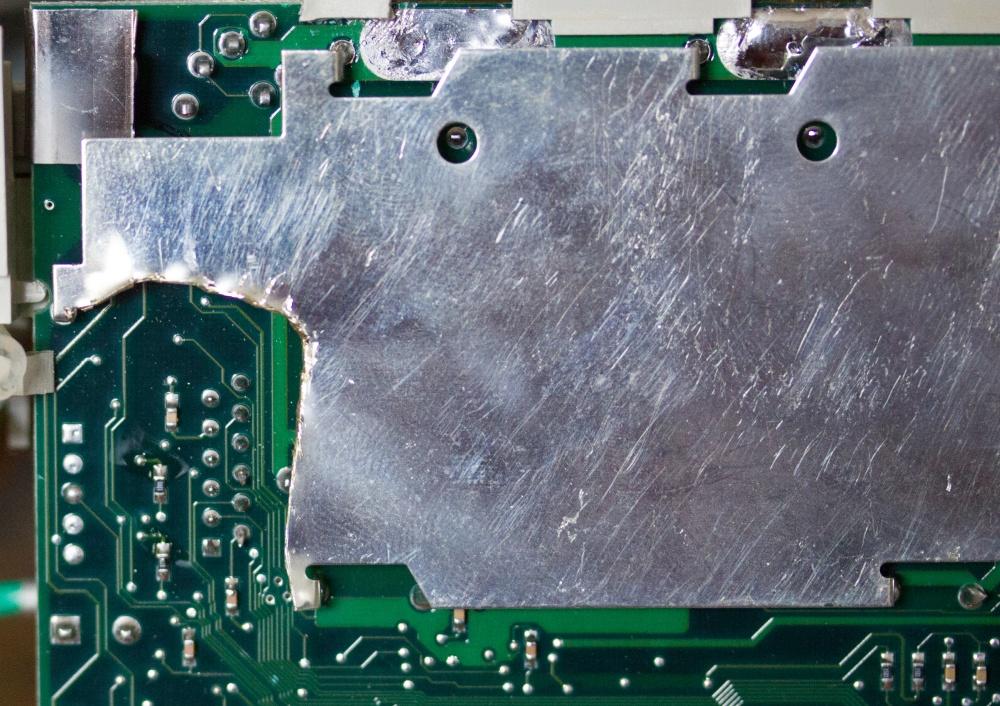

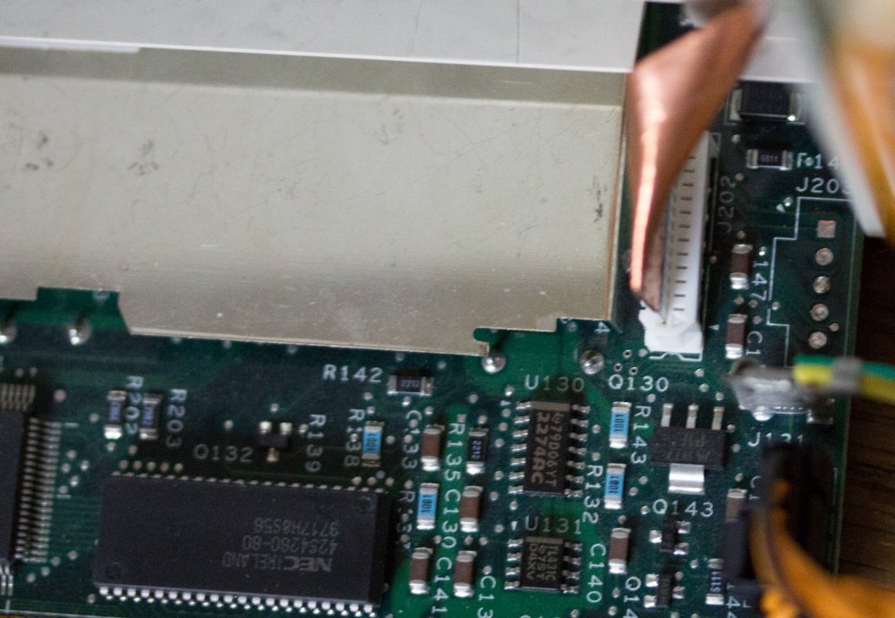

Im Anhang Fotos vom Board, ja man muss da was wegschneiden wenn man von
der Unterseite ranwill. Und auch das Datenblatt des Displays. Also für
alle die es nachbaslteln möchten.

Gucke genau: Grau == 50% der Pixel schwarz die anderen 50% weiss
von Gustl B. (-gb-)
Nein, das stimmt so nicht, klar, das könnte man meinen weil es so
aussieht, aber auch der Rahmen und die Gitterlinien sind in Grau.
Aber: Es flackert und das macht, dass es Grau aussieht. Wen man genau
auf das Display des TDS2xx starrt, dann sieht man, dass es auch dort
minimal flackert, also alles was in Grau ist.
In dem Foto sieht man das und auch, dass unten im Foto immer 2 Pixel
übereinander schwarz sind. Am TDS ist das die Mittellinie und das sind
durchgezogene vertikale kurze Striche in Grau. Hier habe ich es genau so
getroffen als eben diese zwei Pixel dunkel waren.

von Gustl B. (-gb-)
Ja, voll doof weil hier am TFT flackert das ganz ordentlich und ich
wollte doch ein hybsches VGA Bild. Ich muss mal gucken ob da immer nur
zwei oder doch mehrere Bilder abwechseln für das Grau. Sonst könnte man
zwei Vollbilder speichern und dann echtes Grau ausgeben ...
von Gustl B. (-gb-)
So ... mit nur zwei gespeicherten Vollbildern flackert es noch manchmal,
jetzt mache ich drei Vollbilder, also 24 BRAMs und es passt super!
