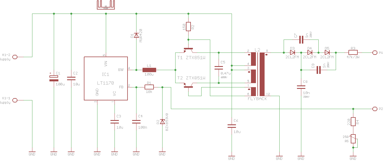

Hallo allerseits,
ich habe die Schaltung im Anhang aufgebaut, funktioniert einigermaßen,
nur wird mir der R2 (150 Ohm) verdächtig warm.
Versorgung 16V, Ausgang im Betrieb ~1500V bei ~4mA, Leerlaufspannung
aufgrund der HV-Kaskade entsprechend höher (Zündspannung einer
HeNe-Röhre)
Der Übertrager sollte die 6W aushalten, hab ich aus einer
CCFL-Versorgung ausgebaut.
Den Übertrager konnte ich vermessen (nicht sonderlich genau), folgende
Daten hab ich ermittelt:
Sekundär ~300mH 300 Ohm
Primär je ~20uH 0.2 Ohm
Hilfswicklung ~1uH
Die Spannung am unteren Anschluss von R2 = Basis von T1 ist eine Art
"gleichgerichteter Sinus" (also jeweils die untere Halbwelle nach oben
geklappt), ca. 20Vpp. Direkt über R2 kann ich derzeit nicht messen, muss
mir erst was für Potentialfreiheit ausdenken.
Entweder ist grob was faul, oder R2 ist nur komplett falsch
dimensioniert. Ich hab die Schaltung aus der AN49 von Linear, die
verwenden allerdings einen anderen (mir unbekannten) Übertrager.
Kann mir jemand einen Tipp geben wie R2 zu dimensionieren wäre?
Danke, Michi
@ Michael Reinelt (fisa)
Schon mal überlegt, welche Leistung der umsetzt?
P = U^2 / R = 16V^2 / 150 Ohm = 1,7W.
>dimensioniert.
Nö, das passt schon grob. 10mA Basistrom sind OK.
Steht im Artikel Royer Converter.
>Rechenfehler? bei 16V ergeben doch 150 Ohm etwa 100 mA?
Uuups, kleiner Kommafehler. 100mA sind natürlich zuviel!

1. Versuch: 2k2: R bleibt kalt, Spannung lässt sich brav erhöhen. bis es
(am (unbelasteten Converter) Brrzzzzzz macht, und einer der Transistoren
war gegrillt.
Vermutete Ursache: Bei zu hoher Versorgung überschreitet die Spannung an
der Steuerwicklung die Ueb(max) von 5V, und brrzzzzzz...
2. Versuch: 1k5. Tut soweit, Versorgung etwa 14V, dann den Converter mal
mit 1MOhm belastet, und etwas herumgebastelt und gemessen. Plötzlich
wieder dieses widerliche Brrrzzzzz....
Vermutete Ursache: der zu hohe R verhindert, dass die Transistoren früh
genug ganz durchschalten, der zu hohe Spannungsabfall Uce zusammen mit
dem nicht unerheblichen Strom macht brrzzzzzz....
Jetzt werd ich halt nochmal so 300..500 Ohm versuchen... schön langsam
gehen mir die Transistoren aus :-)
Mit den 150 Ohm hat nämlich der Converter sauber funktioniert, nur der R
ist halt heiß geworden.
So schnell geht das nicht.
Glaub ich nicht so ganz.
Dann ist das halt so. Ich vermute eher ein Problem mit deinem Trafo.

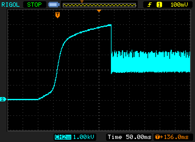

>Nebenfrage: Wie oszilloskopiere ich gefühlte 7000V?
Mit einem HV-Tastkopf.
> Bin ich mit einem
>Tastkopf 10:1 und einem selbstgebauten U-Teiler mit 10x 1MOhm schon
>zuizidgefährdet?
Warum willst du deinen HV-Quelle so stark belasten? 20M an 7kV macht
schon 350µA/2,45W. Typische HV-Tastköpfe sind deutlich hochohmiger, so
im Bereich 10Mohm/kV und mehr. Wir haben in der 4ma diverse Tastköpfe
30kV/500M
60kV/400M
300kV/4500M
Aber mit einem rein ohmschen Teiler kann man nur reine Gleichspannng
oder gaaaanz langsame Änderungen messen. Will man etwas Bandbreite,
braucht man einen kapazitiv-ohmschen Teiler.

Mein eigentliches Problem: Der Laser funktioniert, nur "zirpt" der
Converter. Am Shunt R4/R5 sehe ich daß der Strom sprunghaft auf etwa 6
mA ansteigt, dann kontinuierlich bis etwa 4.5mA absinkt, um dann
plötzlich wieder auf 0 zurückzugehen, das ganze unregelmäßig mit etwa
1-3kHz, daher das Zirpen.
Verdacht: Ausgangsspannung steigt brav stark an, Röhre zündet,
Brennstrom belastet den Converter zu stark, Spannung sinkt unter die
Brennspannung, Röhre verlischt, Spiel beginnt von vorne.
Zuerst hatte ich die Regelung des LT1170 im Verdacht, aber sowohl am
FB-Eingang als auch am VC-Pin kann ich keine nennenswerten Schwankungen
erkennen . Die Regelung ist ja mit C3 und vor allem mit C4 (10u!)
bewusst stark verlangsamt.
ich hätte halt gerne gewusst ob und wie stark die Ausgangsspannung
tatsächlich einbricht, und auch wo (irgendwie hab ich auch den U-Tripler
im Verdacht) und dazu müsste ich "irgendwie" zumindest grob den HV-Teil
aufs Oszi bringen.
>Ja eh, aber in Ermangelung eines solchen, und Kosten > 200€...
Naja, kann man in gewissen Grenzen auch selber bauen. Dazu braucht man
halbwegs HV-feste Widerstände und Kondensatoren, sowas kann man heute
kaufen.
>> 30kV/500M
>> 60kV/400M
>> 300kV/4500M
>Neid!
Zu Recht. Der 300kV Teiler kostet soviel wie ein Smart, Codename
"Schokobrunnen" ;-)
http://www.highvoltageprobes.com/high-voltage-probes
PVM-5 und VD-300
>Converter.
Das klingt nach einer Reglerschwingung deines vorgeschalteten
Schaltreglers.
Fehlt der Vorwiderstand?
Solche "Tricks" gehen gern mal daneben. Ein Frequenzgang eines
geschlossenen Reglekreises ist meit komplexer, als man es sich
landläzfig vorstellt.
>aufs Oszi bringen.
Du brauchst einen halbwegs breitbandigen HV-Taskopf.
Hab ich mal gebaut. 100M Widerstand vom Typ VR68, die halten ganz
offiziell bis zu 10kV aus. Dazu parallel 2x22pF in Reihe, 6kV
Kondensatoren (NP0!). Im Fußpunkt dann 100k // 11nF. Fertig ist der 10kV
>Noch eine Frage: Wenn man sich die Originalschaltung in der AN49
>http://www.linear.com/docs/10061 auf Seite 14 ansieht, so hat der erste
>C der HV-Kaskade 0.01pF und das ist schon halbwegs wenig...
Sowas gibt es gar nicht.
> kann das ein
>Fehler beim Scannen sein, und das sollte 0.01uF = 10nF sein,
Das schon eher! Kann aber auch ein Tippfehler gewesen sein. Die Amis
haben ein Vorliebe für µF, nF findet man bei denen echt selten, warum
auch immer.
> oder könnte
>hier tatsächlich ein Print-Kondensator (Kupferbahnen) gemeint sein?
Nein.
>war gegrillt.
Das ist ja auch logisch, wenn der Transverter nicht belastet wird.
Die gespeicherte Energie im Trafo muß ja irgendwo hin,
und sucht sich seinen Weg. Die Transistoren werden dann
durch Überspannung zerstört. Schalte mal Dioden parallel
zu den Transistoren. Also Kathode am Kollektor und Anode
am Emitter.
Ganz ehrlich, was soll allgemein der Murks mit dem Royer-Converter?
Viel Gefrickel für ein Schaltung mit einem aufwendigen Trafo und einer
unsauberen Ansteuerung der Halbleiter.
Der Royer-Converter gehört in eine Zeit als gute Gatetreiber noch nicht
an jeder Ecke für einen Appel und ein Ei zu haben gab.
Tut euch einen Gefallen und investiert ein paar Cent mehr für einen
anständigen Treiber oder was hierfür einfacher ist, einen
selbstschwingenden Treiber wie den ir21531. Die Kosten holt man durch
den simpleren Trafo wieder rein.

@ Günter Lenz (Gast)
Blödsinn. Fackelt ein normaler Trafo ab, wenn er im Leerlauf ist? NEIN!
Und es ist KEIN Sperrwandler!
Nö.
>am Emitter.
Millionen von diesen Schaltungen kommen ohne sie aus. Hmmm.
@Leistungselektroniker (Gast)
Bla. Für diese Basteleien vollkommen OK.
Es Fackelt ja auch nicht sein Trafo ab, sondern seine
Transistoren. Auch bei einem normalen Trafo fließt
ein Blindstrom, das heißt es wird Energie gespeichert,
und die kann ohne Transistoren wieder zurück ins Netz.
Wenn es einen anderen Grund gibt, das seine Transistoren
abfackeln, dann nenne ihn bitte mal.
Es gibt Transistoren, da sind diese Dioden genau aus diesem
Grund schon mit eingebaut.
Noch ein Nachtrag.
Bei einem unbelasteten Sperrwandler Fackeln
die Transistoren trotzdem ab, auch mit diesen
Dioden.

OP (Firma: Brainit GmbH)
Anbei eine Beispielmessung mit meinem Selbstbau-HV-Taskopf: Das Zünden
der laserröhre.
Spannung steigt auf etwa 5kV an, dann ist die Zündspannung erreicht,
Röhre brennt, Spannung sinkt schlagartig auf die Brennspannung von etwa
2kV.
Und danach sieht man auch schon mein problem: offensichtlich verlischt
die Röhre wieder, um gleich wieder zu zünden, diesmal aber bei etwa 3kV.
Es zischelt also zwischen 2 und 3 kV herum....
Es hat sich ausgezirpt!
ich bin aber auch ein Vollidiot: Auf die Idee, dass ich in meiner Angst
von einem zu geringen Brennstrom ausgegangen bin, und die Regelung ganz
korrekt dann abregelt, bin ich nicht gekommen....
Mit etwas Mut habe ich das Poti entsprechend runtergedreht, und siehe
da: plötzlich kein Zirpen mehr, sondern stabiler Betrieb!
Nur - so ganz froh macht mich das auch nicht... da ich immer noch kein
Datenblatt zu der Röhre habe, weiss ich nicht ob die Werte realistisch
sind, oder ob die schon kurz vorm explodieren ist.
Momentan habe ich 5.5mA Brennstrom und 2.4kV Brennspannung, das ist
schon halbwegs hoch... sobald ich den Brennstrom reduziere, verlöscht
die Röhre wieder. 13 Watt für das "Röhrchen" kommt mir schon viel vor...
Auch der Royer dürfte damit "etwas" außerhalb seiner Spezifikation
betrieben werden: Das Ding genehmigt sich nun 1.5A bei 15V, meine
Transistoren und der Übertrager dürften das nicht allzu lange
mitmachen...
Kann mir jemand sagen, ob und wie man den "Grenzwertigkeitslevel"
bestimmen kann, abgesehen von der bewährten "verbrenn ich mir die
Finger?" Methode?
