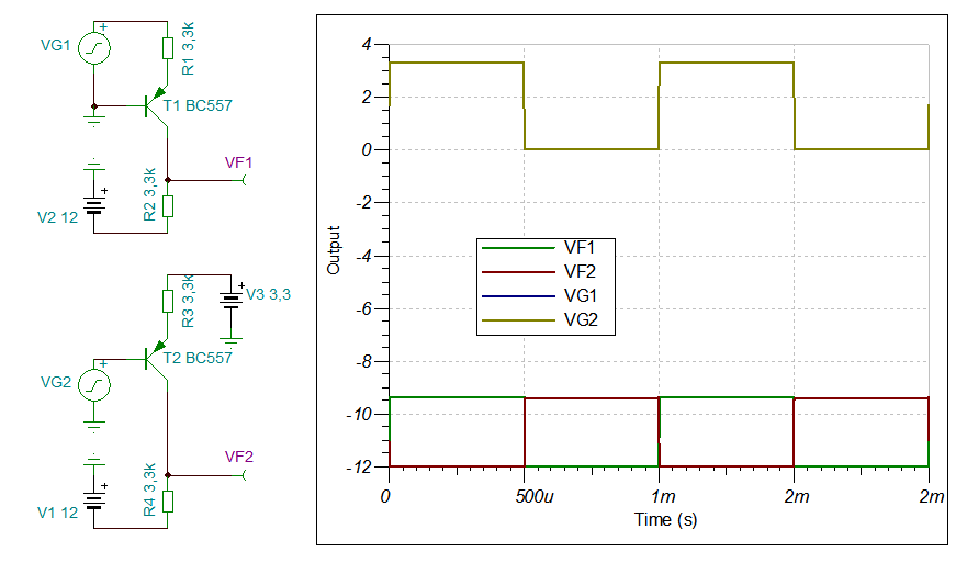

von Easylife (Gast)
Z.b. so.

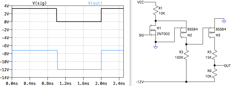

von ArnoR (Gast)
Easylife schrieb:
> Z.b. so.
Och man, das hatten wir heute doch schon mal. VG1 ist der µC-Ausgang,
der verschobene Ausgang einmal invertierend, einmal nicht.
von RoJoe (Gast)
Anbei ein weiterer Beitrag zur kleinen Levelshifter-Schaltungssammlung.
Die Schaltung von ArnoR ist natürlich universeller anwendbar.

von Easylife (Gast)
Jefälltma deine Lösung. Besser als meine.

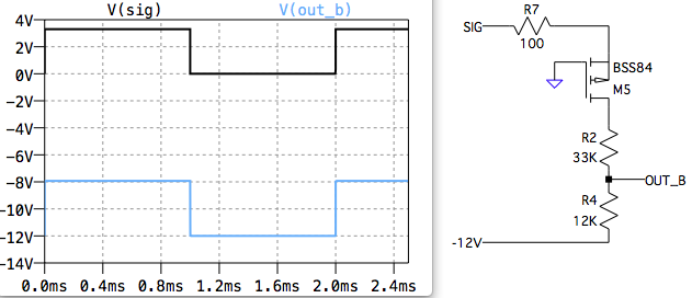

Wenn mal wenig Strom da ist: Idee von ArnoR mit MosFET
(nichtinvertierend)
von (prx) A. K. (prx)
P-Channel JFET + Pulldown-Widerstand.
von ArnoR (Gast)
> (nichtinvertierend)
Geht genauso mit Bipo, entscheidend ist R4 bzw. die Last an Out. Aber so
ganz hast du es noch nicht verstanden: R2 braucht man nicht, weil M5 in
Verbindung mit R7 einen "Strom" liefert.

von Easylife (Gast)
Schon klar, nur ist der tatsächliche Ausgangspegel dann ziemlich
abhängig von der Transitorkennlinie bzw. dessen Toleranzen.
Daher steuere ich den FET lieber komplett durch und teile die
Ausgangsspannung dann hinterher.
Braucht halt einen Widerstand mehr. Die 100R könnte man sich sparen,
schont aber den uC Ausgang.
Zusätzlich würde ich dann noch eine Schutz-Diode empfehlen, falls der
Output an SIG mal tri-statet ist, und die -12V schon anliegen sollten...
