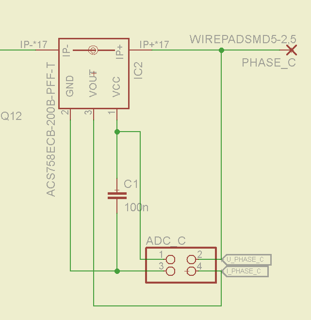

Hallo Zusammen,
ich habe gerade ein komisches Problem mit dem ACS 758 Hall-Stromsensor.
Meine Strommessung ist nicht linear und von den theoretischen 20mV/A
Meilen entfernt. Die gemessene Signalform ist aber Spitze. Im Bereich
von 0-2A bin ich bei ca. 500mV/A bis 10A bei 200mV/A. Weiter will ich
nicht testen da ich nur ein 15A LabNt dahabe. Prinzipiell erwarte ich
aber bei 10% des Messbereiches wenigstens einen Wert der ansatzweise dem
entspricht was das Datenblatt (Angehängtes PDF) her gibt.
Ich benutze den Sensor um den Strom in einer Motorphase zu messen. Da
der Sensor galvanisch getrennt ist, messe ich direkt in am Anschluss der
Motorphase (Bild: CurMeasureSensor, ich verwende aber den +/-100A Sensor
ACS758LCB-100B-PFF-T nicht den 200A wie im Bild).
Meine Vermutung ist das irgendetwas mit der Messung nicht stimmt.
Der Sensor ist am Ausgang sehr empfindlich.

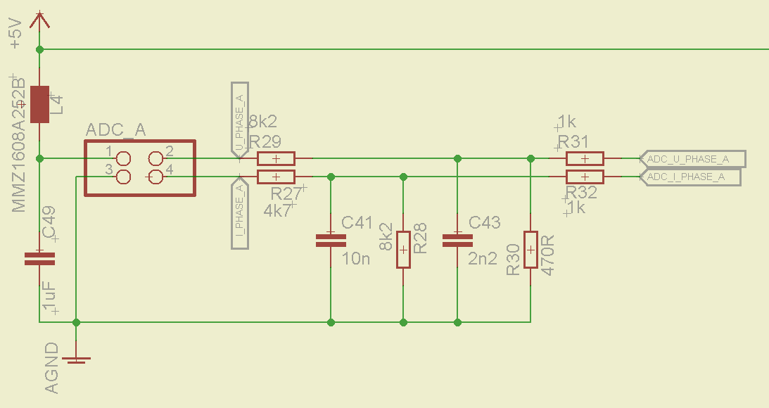

Output Load Resistance RLOAD(MIN) VIOUT to GND 4.7 – – kΩ
Output Load Capacitance CLOAD(MAX) VIOUT to GND – – 10 nF
Die Output Load überschreite ich nicht mit 4k7 in Reihe mit 1k zum ADC
und 8k2 gegen GND. Bei 10nF X7R Kerko.
Hat jemand den Sensor oder ein Derivat schon mal verwendet? Hat wer eine
Ahnung oder Idee wo der Fehler liegen könnte?
Danke schon mal.
Tec
Gast #3916325
Du zeigst uns da nicht alles. Woher kommt die Speisung fuer den Sensor ?
Und wie gross ist die Speisung ?
Die Spannung U_PHASE_C kannst du nicht so messen, denn die hat keinen
Bezug.

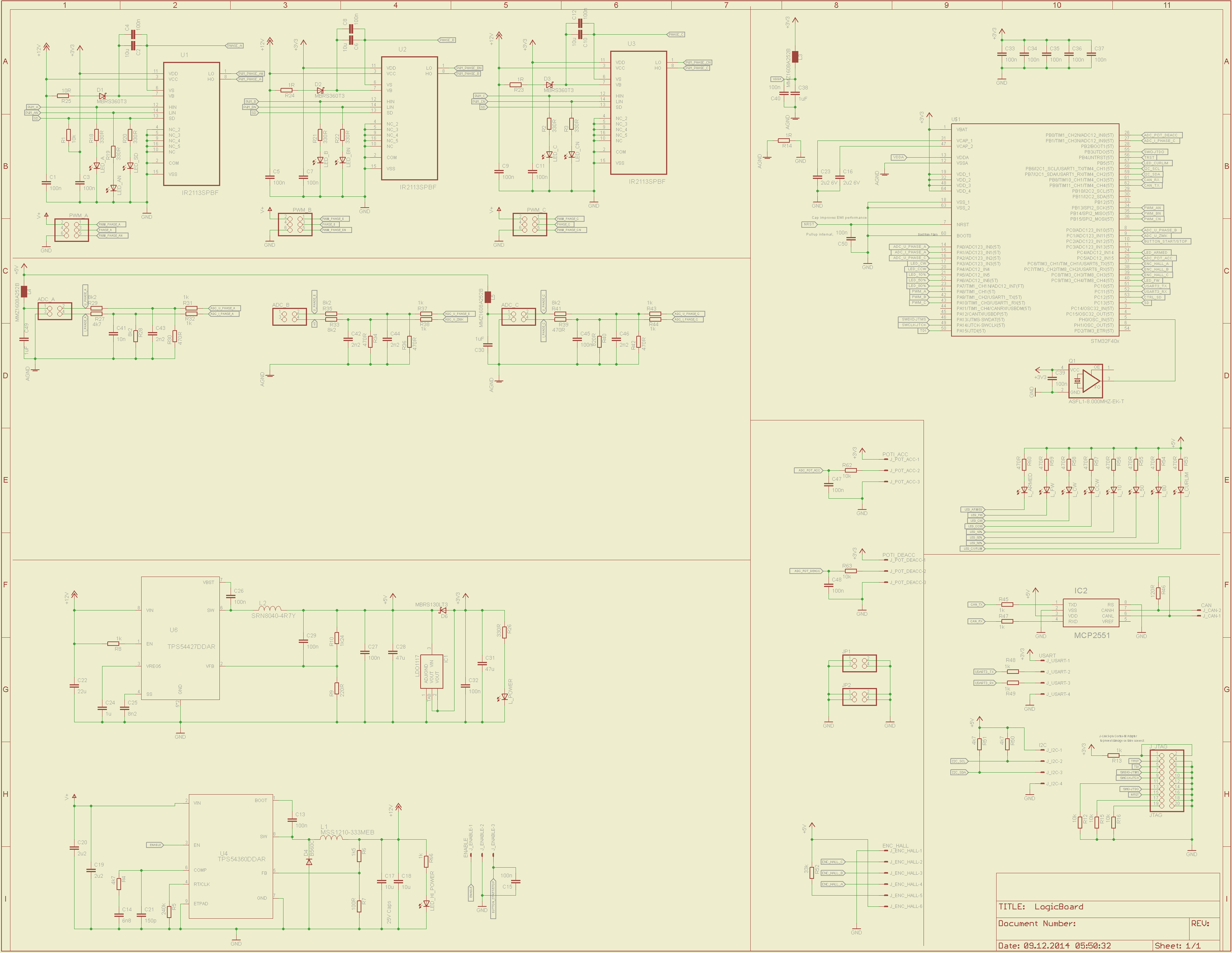

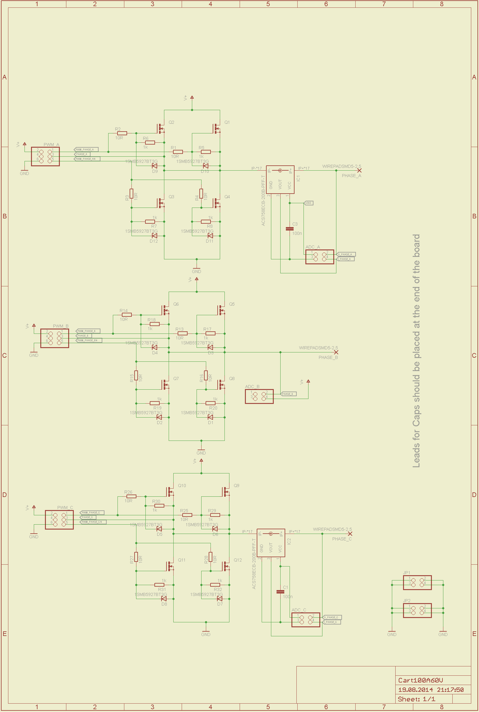

OP Persönliche Seite #3916361
Moin,
jop, hast recht, anbei mal die vollständigen Schaltpläne. Die
"logic.png" ist eine Aufsteckplatine für die "bridge.png".
Die Versorgung der ACS758 kommt aus kaskadierten Stepdowns. Ich gehe von
ca. 30-50V runter auf ca. 12V und von da auf 5V. Beide Regler laufen
sauber. Auf ihren Spannungen. Vor den Sensoren sind Feritte.

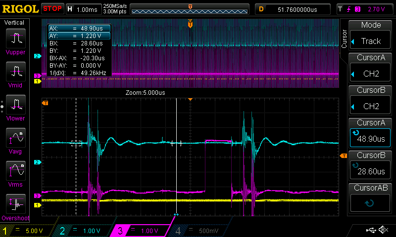

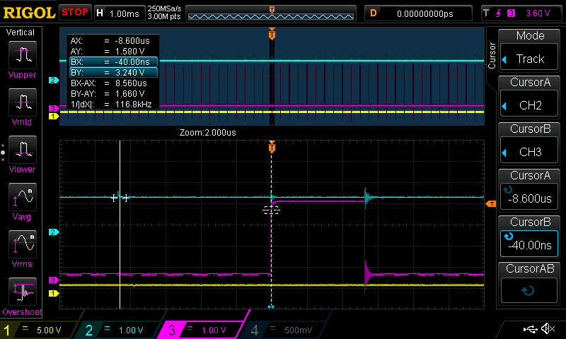

OP Persönliche Seite #3917628
Nabend,
Ich habe mal die angekündigen Messungen gemacht. Zuerst einmal ein
Sensor am LabNT als Strom Quelle. Dort messe ich exakt 20mV/A wie im
Datenblatt. Also liegts an meiner Ausgangsbeschaltung des Sensors.
Ich habe mal 2 Bilder angehängt von einer Messung direkt am ADC-Pin.
für beide Bilder gilt CH1/CH2 ist die Spannung am ADC-Pin. CH3 wird auf
high gesetzt im End-Of-Conversion Interrupt also wenn der ADC fertig
ist. Gesamplet wird ca. 7us vor der pos. Flanke von Ch3. (Kleine Peaks
auf dem Sensorsignal. Wahrscheinlich vom SH des ADC.)
Zu erkennen ist, dass bei der Messung ohne PWM, also Brücke aus, kein
Strom über dem Sensor, die Mittelpunktspannung erwartungsgemäß bei ca.
1,58V liegt.
In der zweiten Messung sieht man das die Spannung auf 1,38/1,34V
gesunken ist. Anscheinend zieht der schnell samplende ADC mein Signal
runter.
Oder sieht vllt noch Jemand einen anderen Fehler?
Meine Theorie hinkt etwas da ich ohne PWM genauso sample wie mit PWM,
dennoch ist augenscheinlich die Mittelpunkt Spannung der Sensoren auf
1.3V abgesunken. Ich muss morgen mal eine Phase isoliert messen.
Und die Versorgungsspannung der Sensoren wäre noch mal interessant.
Tec
OP Persönliche Seite #3918865
Ok Problem gefunden :(.
Die Idee einen 12V Stepdown für die Fet Treiber zumachen und dann davon
mit einem Stepdown auf 5V runter zugehen war Bullshit.
Durch die Schaltvorgänge schwingen die Spannungen weil die Treiber ja
nur pulsweise Strom ziehen. Und kurz danach sample ich. :(.
Also noch mal ans Reissbrett und getrennte Stepper für Treiber und
Logic.
