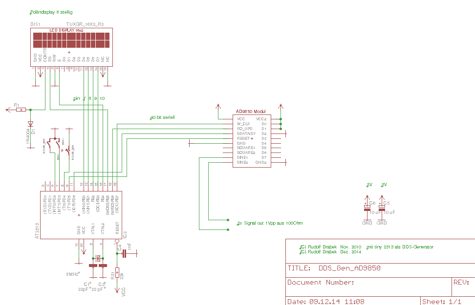

Rudi D. schrieb:
> Hab' dafür gebraucht. Jetzt geändert 1 Hz...31 MHz.
> Einknopfbedienung wie hier genau beschrieben.
> http://www.elektronik-labor.de/AVR/DDSGenerator.htm
> Wenn ihr so alt wärt wie ich, würdet ihr auch fragen, wenn man EAGLE
> sehr selten  benützt.
> LG Rudi
> aeerde.wordpress.com
Hallo Rudi,
deshalb habe ich auch den Link mit angefügt. Symbole erstellen sollte
man aber evtl. können. Die Einarbeitung, wie man ein Symbol erstellt,
ist zeitlich nicht gleichzusetzten wie hier zu fragen.
