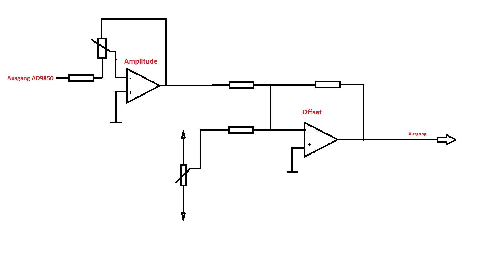

Hallo

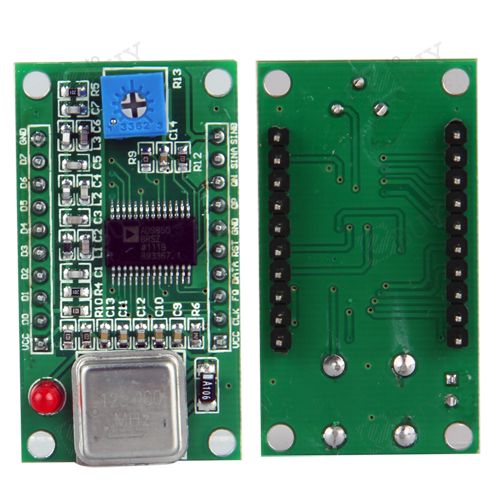

Ich habe mir ein DDS-Modul mit dem AD9850 Chip bei Ebay bestellt !
Für unter 10 Euro arbeitet das Modul ganz gut !
Leider gibt es soweit ich gesehen habe keine Möglichkeit die Amplitude
oder Offset des Ausgangssignals einzustellen.
Nun bin ich auf der Suche nach Lösungen für dieses Problem.
Mein erster Gedanke war eine OpAmp Schaltung.
Ich habe sie mal schnell skizziert , ich bitte die schlechte Qualität zu
entschuldigen.
Was haltet ihr davon könnte das funktionieren ? Habe ich was
grundlegendes übersehen ?
mfg
Manfred

Gast #3127629
Der Modul hat nen Ausgangswiderstand von 100 Ohm. Da kannst du getrost
ein 220 Ohm Poti gegen Masse anschließen und anschließend einen AD8000
als nichtinvertierenden Verstärker, dem du bei Bedarf an E- nen per Poti
und Vorwiderstand einstellbaren Offsetstrom einprägen kannst. Aber
bedenke: der Ausgang des AD8000 kann nur von -3.8V..+3.8V (so etwa) bei
+/- 5Volt Versorgung.
Ansonsten sind diese Moduln ganz passabel, lediglich das Ausgangsfilter
ist zu schlapp, was zum einen an dessen Schaltung + Dimensionierung
liegt und zum anderen daran, daß es keine wirklich gute HF-tüchtige
Masse auf den Moduln gibt. Schon bei NF merkt man das, denn das
NF-Signal ist "verrauscht" (in Wirklichkeit ist das die Aliasfrequenz
also 125MHz-Ausgangsfrequenz, die das bewirkt). Du tust also ganz gur
daran, zwischen deinen Verstärker und den Modulausgang einen
ordentlichen Tiefpaß mit ner Grenzfrequenz von ca. 35 MHz zu setzen und
hinter den OpV nochmal das Gleiche. Ich schätze, Butterworth und jeweils
ne Ordnung von 7 sollte ausreichen, also 4xC, 3xL.
W.S.

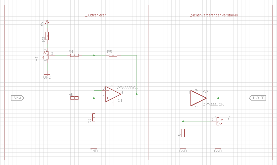

Gast #3915108
ich habe das gleiche Problem wie der Verfasser des ersten Eintrages. Ich
möchte zum einem die Sinuskurve um den Offset bereinigen und zum anderem
die Amplitude variieren können. Ich habe mir nun auch Gedanken gemacht
und bin zu einer Lösung gekommen, wie sie auf der angehängten Skizze zu
sehen ist. Leider habe ich bisher noch nie mit OpAmps selber gearbeitet,
weshalb ich nun dankbar wäre, wenn ihr mir ein paar Tips geben könntet
bzw. mir generell sagen könntet ob das so geht wie ich es mir vorstelle
oder nicht.
Ich habe das oben beschriebene Modul von ebay mit dem AD9850 sowie einen
Arduino Uno. D.h. ich habe eine Versorgungsspannung von 5V und 3.3V zur
Verfügung. Die Amplitude des Signals soll so groß wie möglich verstärkt
werden.
Über die Werte der Widerstände muss ich mir noch Gedanken machen, aber
davor wollte ich generell erst einmal wissen ob ein solcher Aufbau
funktionieren kann.
Schon einmal jetzt vielen Dank!

#3944272
Die Einstellung von Amplitude und Offset will man in der Regel so haben,
dass man erst die Verstärkung einstellt, und dann den Offset dazu
addiert. Ein Poti in der Rückkopplung ist dabei auch eine eher schlechte
Idee, weil da eine zusätzliche, wenn auch kleine Kapazität den OP
instabil machen kann. Als Teiler für die Spannung ist der Poti dagegen
noch gerade so akzeptabel (da geht es nur um die Signalfrequenz, nicht
um die Bandbreite des OPs).
Wenn man sich schon an einen alten Thread anhängt, sollte man den Teil
darüber auch lesen - die Passende Lösung ist da schon beschrieben, wenn
auch ohne Schaltplan (Autor:  W.S. (Gast) Datum: 13.04.2013 21:27).
Ob ein CFB oder VFB OP macht an sich keinen so großen Unterschied. Die
schnellen OPs sind halt vielfach CFB OPs. Da kann man über die Wahl der
Widerstände die Bandbreite der Schaltung beeinflussen und ist nicht an
ein festes GBW Produkt gebunden, muss aber die Widerstände auch passend
wählen und es kommt nicht nur auf das Verhältnis an.
Man kann die Schaltung aber auch mit einem klassischen OP (z.B. AD8055)
aufbauen, vor allem wenn man eine Moderate, etwa 2-3 fache Verstärkung
vorsieht.  Die sowieso schlechte Variante mit über den Poti einstellbare
Verstärkung geht mit einem CFB OP so gar nicht.
