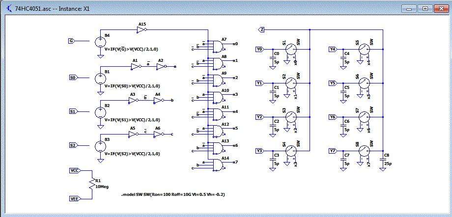

Der Aufwand ist immer einen Frage der Genauigkeit. Es ist z. B. viel
einfacher ein Modell mit konstantem Ron zu machen wie im Multisim-
Modell als ein spannungsabhängiges Modell. Mit welchen
Versorgungsspannungen betreibst du den Multiplexer. Ich kann dir helfen,
wenn du ein paar Infos gibst.
-- Multisim Schalter
.MODEL MC74HC4051  aswitch  (cntl_off= 0.5  cntl_on= 3.5
+                       r_off= 1e7  r_on= 80 log=TRUE )
Das ist ein normaler Schalter zu dem es ein identisches Modell SW in
LTspice und den meisten anderen SPICE Programmen gibt.

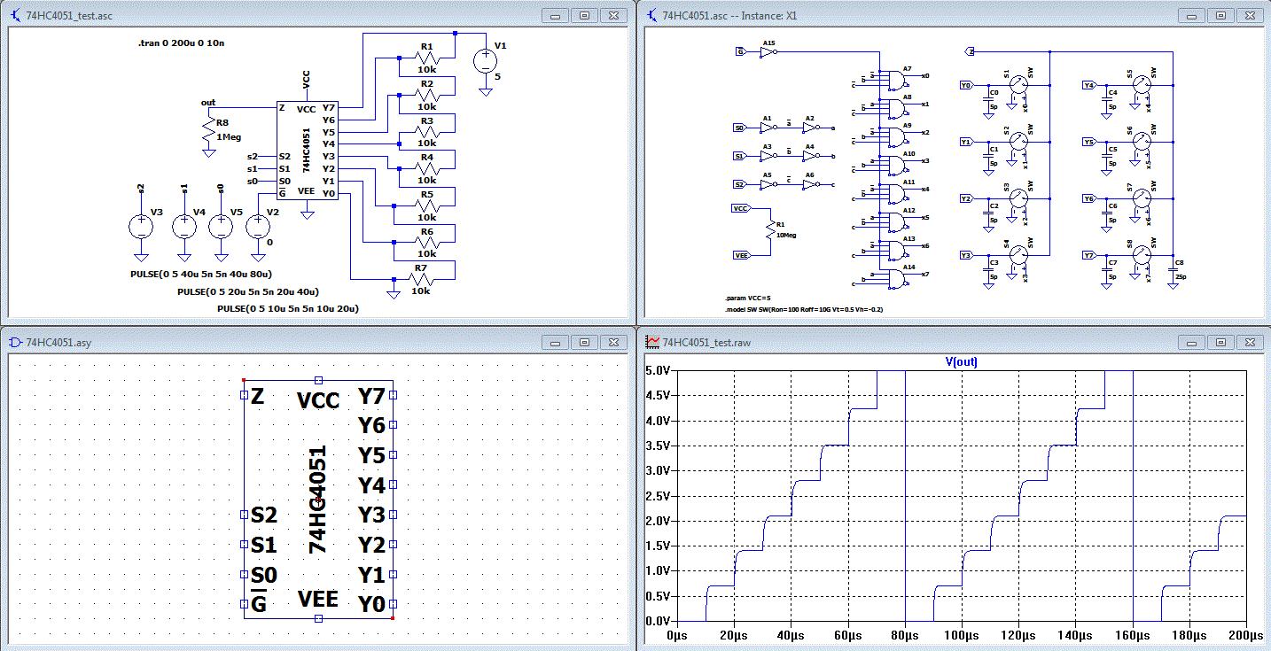

#3923103
Du könntest du das mit einem hierarchischen Schaltplan machen. Das hat
den Vorteil, dass man das Modell leichter versteht.
74HC4051.asc(Schaltplan des Modells) und 74HC4051.asy(Symbol) müssen
immer im Verzeichnis des übergeordneten Schaltplanes sein.
