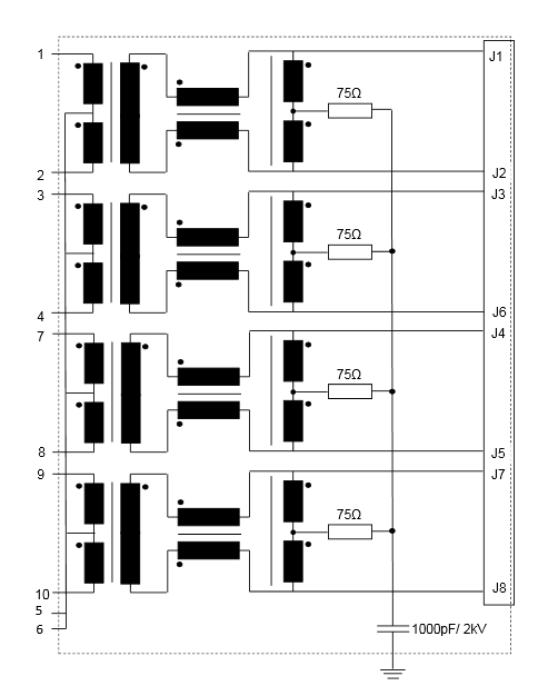

Moin,
mir schwebt vor eine I²S Übertragung (galv. isoliert) über
Ethernet-Kabel zu realisieren.
(also 3 Adernpaare ggf. sogar 4 für einen optionalen Masterclock)
Nun gibt es ja schöne RJ45-Buchsen mit integrierten Übertragern für
"1000 base T" mit 4 Adernpaaren (siehe Anhang).
Da ich ja keine Ethernet-Datenframes (TCP/IP/UDP) übertragen will,
benötige ich doch eigentlich auch keinen MAC u. PHY dafür, oder ?
Könnte ich nicht einfach eine Art Treiberstufe zwischen meinem
IC-Ausgang (I²S) [5V-Pegel] und den niederohmigen Übertragern in der
RJ45-Buchse einsetzten ?
Wenn ja, wie müsste das aussehen ?

#3923494
@ Friedo B. (freaxx)
Nein.
Sicher. Ein einfaches CMOS-Gatter reicht.
Das Problem ist aber, das ein Übertrager keine Gleichspannung übertragen
kann. Also MUSS dei Datenstrom gleichspannungsfrei sein. Ein normaler
I2S Datenstrom ist es nicht. Ausserdem hast du dort 3 Signale, Clock,
Data, Frame. Man könnte I2S in SPDIF wandeln, dann ist es
gleichspannungsfrei und besteht nur noch aus einem Datenstrom, welcher
alle Informationen enthält.

Das grösste Problem dabei wird die LRCLK sein, denn die ist im Vergleich
zu SDData, SDClk und MClk sehr niederfrequent und deshalb von den
Ethernet Übertragern nur schwer zu vermitteln (ist ja typisch nur so
gross wie die Samplerate). Kannst du nicht irgendwie S/PDIF nehmen?
Damit reduziert sich nicht nur die Anzahl der benötigten Aderpaare,
sondern auch der Anspruch an die Übertrager. Und es geht sogar über
Lichtleiter...
Nö, die brauchst du natürlich nicht. Einige kräftigere Treiber wie HC244
sollten dazu reichen. Ich treibe für S/PDIF einen Ethernet Übetrager mit
einer Quick&Dirty Schaltung mit Gegentakt aus einigen parallel
geschalteten Gattern aus dem 74HC14. Genauer, ein Gatter erzeugt das
invertierte Signal und jeweils 2 Gatter sind parallel als Treiber auf
den Trafo geschaltet.

#3923553
Friedo B. schrieb:
> und 192kHz reicht immer noch nicht, um durch den Übertrager zuverlässig
> übertragen zu werden ?
Welchen Teil von "gleichspannungsfrei" hast Du nicht verstanden?
Du hast doch eine funktionierende Lösung genannt bekommen: SPDIF
(single-ended) oder AES/EBU (symmetrisch). Das gibts seit Jahrzehnten
und funktioniert einwandfrei. Und wenn Du AES/EBU nimmst, dann nimm
bitte auch die üblicherweise dafür verwendeten XLR-Buchsen und Stecker.
