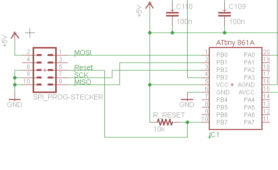

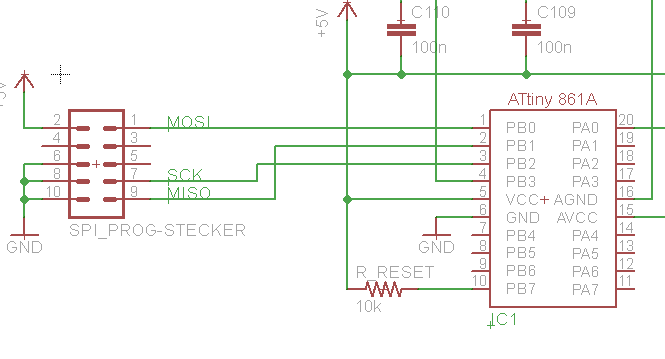

Ich habe den Schaltplan im Anhang hinzugefügt. Habe ich die SPI
Programmiersteker richtig beschaltet? Der Reset in des Mikrocontrollers
wird mit 10k Pull-Up Widerstand gegen VCC geschaltet. Daher habe ich den
Reset Pin des SPI-Steckers frei gelassen. Richtig so?
Nein.
Gut.
> Daher habe ich den Reset Pin des SPI-Steckers frei gelassen. Richtig so?
Nein. Der muss angeschlossen werden.
https://www.mikrocontroller.net/articles/AVR_In_System_Programmer#ISP

Habe ich den Reset jetzt richtig angeschlossen?

@ very (Gast)
Ja. Ist ja nun nicht wirklich schwer, oder? Aber warum nimmst du den
10pol Stecker? Hab ich früher zwar auch gemacht, aber der 6pol spart
Platz und ist auch der Standardstecker am AVR ISP MK-II & Co.
Noch ein Tip zu Eagle. Die Netznamen erzeugt man mit dem Befehl LABEL,
dann auf die Leitung clicken und platzieren. Umbenennen einfach mit
NAME.
Du hast einfach Texte dort hingeschrieben. Das macht man so nicht.
