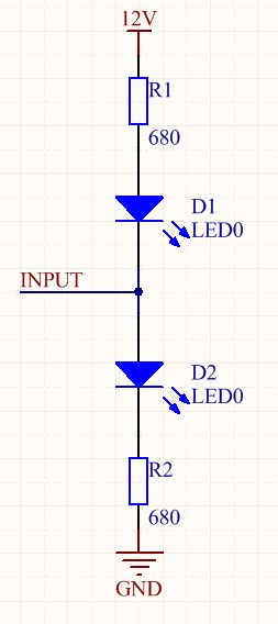

Moin,
ich möchte gerne eine Dual-LED so ansteuern, das entweder Rot oder Grün
leuchtet. Da ich aber nur eine Datenleitung und 12V/GND zur Verfügung
habe, habe ich mir die Verschaltung im Anhang überlegt.
Damit diese funktioniert muss die Datenleitung sauber auf 12V oder Masse
gezogen werden, allerdings finde ich hierfür keine geeignete Lösung:
1) Inverter mit min. 12V Input haben meist einen zu geringen
Ausgangsstrom (sollten wie üblich ~20mA sein)
2) Selbstgebauter Inverter mit zwei Mosfet's scheiterte an der
zulässigen Gate-Source Spannung
3) OP's wären eine Idee, habe aber keinen geeigneten Typen gefunden.
Der LED Aufbau ist variabel, allerdings kann nicht mehr als die LED's
selber und die Vorwiderstände in dem Bereich platziert werden.
Kann mir jemand dabei helfen?
Vielen Dank und Gruß!
Ach was, selbst die uralten 4000er ICs sind dafür noch ausreichend. Bei
12V haben die um die 200 Ohm Ausgangswiderstand. Wenn das zuviel ist,
schalte ein paar Gatter parallel. HEF4069 ist dein Freund.
Bitte? 12V hät so ziemlich JEDER MOSFET am Gate aus.
so gut wie jeder 0815 Typ. LM358 & Co.

Du könntest einfach einen C-MOS CD4010 benutzen und mehrere Buffer
parallel schalten. Dadurch erhöht sich die Stromtragfähigkeit.
Das IC enthält 6 Buffer.
Invertierend auch als CD4049 erhältlich.

Man könnte es auch klassisch halten...
Da vermutlich für beide Farben ein anderer Vorwiderstand benötigt wird,
empfiehlt es sich eine common anode LED zu wählen, oder eine mit
komplett getrennten Anoden/Kathoden.

hallo
also ich würde als Inverter einen CD 4069 nehmen.diese sind sehr
 leistungsfähig.

mikrocontroller hin, hochfrequentes moduliertes pwm signal auf der +12v
leitung, die mit einem spannungsteiler auf den mikrocontroller geben und
das pwm signal auswerten und je nach auswertung auf die richtige led
geben. Das pwm signal juckt keinen, weil man es wegen der hohen frequenz
nicht sieht. Kostenpunkt kein Euro.
