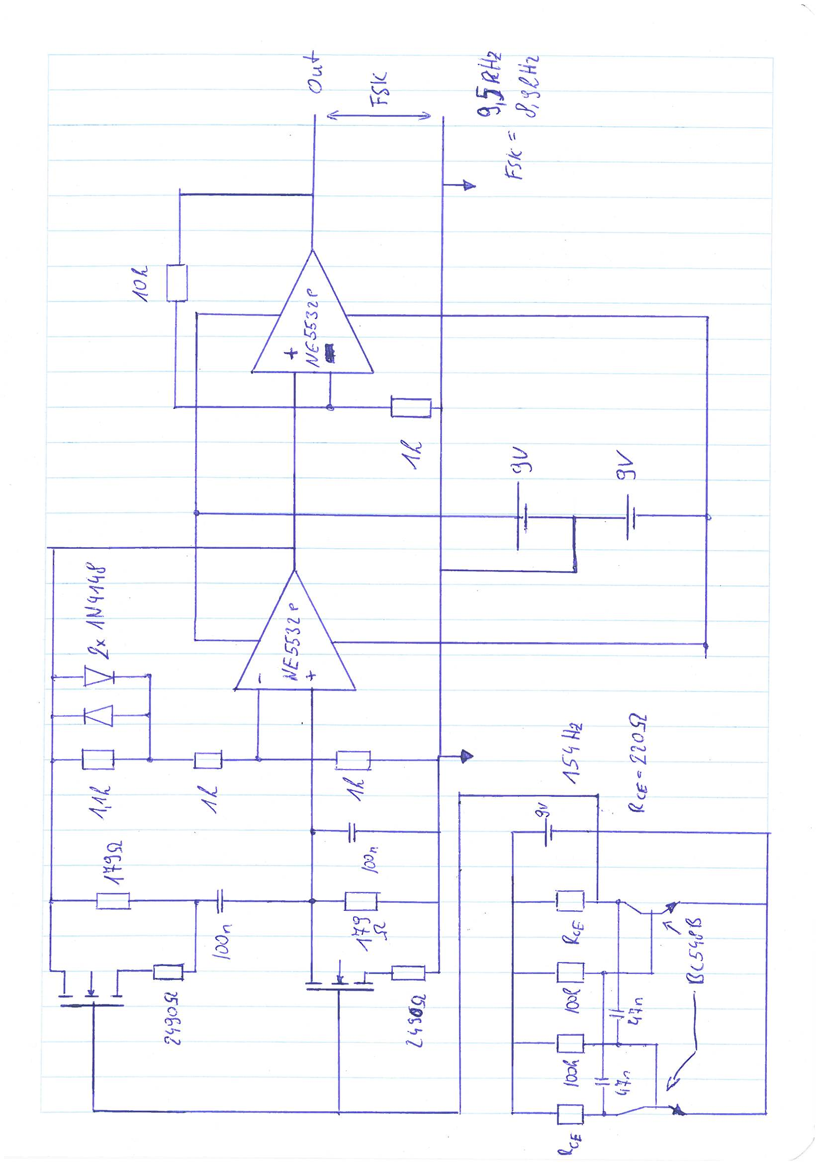

Hallo, ich möchte 2 verschiedene Frequenzen max. 10kHz abwechselnd im
3,3ms bzw. 150Hz Abstand senden. Die 3,3ms bekommen ich von einem ic
.Durchschalten will ich sie mit 2 Mosfet Transistoren( im Bild falsch
gezeichnet ) zum Schluss werden sie noch über einem Opv verstärkt. Der
Ic sendet erst wenn der Schalter geschlossen ist. Mein Problem ist das
die Transistoren immer durchlassen.
Was könnte mein Fehler sein ?

Das klingt nach einer normalen Aufgabe für den CD4053, der sogar 3
Analogumschalter in einem Gehäuse besitzt. Und einen Inhibit Eingang hat
er auch noch.

Ein eingeschalteter Mosfet verhält sich wie ein kleiner Widerstand mit
einer kleinen Kapazität und einer Diode parallel dazu. Ein
ausgeschalteter Mosfet verhält sich wie ein sehr großer Widerstand mit
einer Diode und einer kleinen Kapazität parallel dazu.
von voltwide (Gast)
und der n.inv. Eingang des OPV ist seeeehr hochohmig!
von isidor (Gast)
Damit die MOSFETs definiert leiten und sperren müssen sie mit
ihren Drain/Source aber auf definiertem Pegel liegen. Hast du
das nur nicht gezeichnet oder soll das so funktionieren?
Davon entkoppelt (Koppel-C) sollte der OP Eingang auch auf
einem definierten DC Pegel liegen.

Vom Grundgedanken ist die Schaltung zwar richtig, aber wenn der OP
eingangsseitig hochohmig ist, fließt durch die Transistoren einfach
kein Strom. Also muss man einen Widerstand nach Masse schalten, so
das ein Strom fließen kann.
von tobi (Gast)
Danke für eure Antworten.
Ich habe die Widerstände von meinem Verstärker erhöht jetzt
Funktioniertes schon einmal,aber meine Ausgangsfrequenz ist nicht mehr
Stabil . Ich probiere es einmal mit einer Amplitudenstabilisierung bei
meinem Verstärker.
von Tobi (Gast)
Hier meine Schaltung , kann die so Funktionieren ?
von foo (Gast)
Vielleicht. Vielleicht auch nicht.
