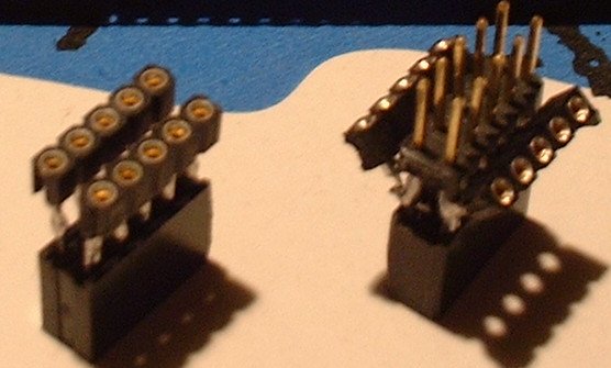

Wenn man Peripherie braucht, die auf dem STK nicht verfügbar ist, so
wird man nicht umhin kommen, diese Peripherie extern anzuschließen.
Man nehme eine Lochrasterplatine, bestücke diese mit den erforderlichen
Bauteilen, und schließe diese an das STK500 an.
Oder man nehme ein Steckbrett, stecke die Bauteile darauf, und schließe
sie an.
Um die Verbindungen mit normalem Schaltdraht (0,5mm) machen zu können,
lohnt es sich, sich ein paar Adapter anzufertigen, die auf der
STK-Seite Buchsenleisten 2x5 haben und auf der Verdrahtungsseite
Präzisionsbuchsenleisten (oder zerschnittene Präzisionsfassungen).
Die Belegung der Pfostenstecker des STK500 ist im Handbuch abgebildet
und erklärt. Falls das Handbuch ganz unten auf dem Stack liegen sollte,
kann man sich auch die deutsche Übersetzung herunterladen, die hier im
Forum vorgestellt wurde. Mit der Suchfunktion des Forums sollte man den
Link finden können.
