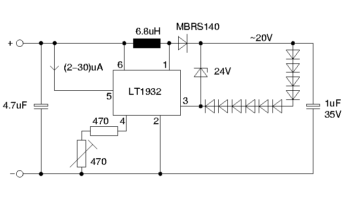

von Hegy (Gast)
Weiss zwar jetzt nicht auf Anhieb, wieviel Spannung die LEDs von dir
brauchen, aber ich habe sowas aehliches schon gebaut. Aus einem
Akkupack (3.6V) sollen einige gelbe LEDs hintereinander betrieben
werden, natuerlich mit moeglichst hoher Effizienz. Rausgekommen ist
dabei ein Step-up Konverter mit einm LT1932 (6 Pinne, XXS SMD) als IC
zzgl. Spule, Diode etc. Kussu Schaltplan. Alternativ wollte ich es noch
mit den folgenden ICs probieren (alles 8 Pinner):
- LT 1073 (DIL)
- LT 1111 (SMD)
- LT 1173 (SMD)
- LT 1302 (SMD)
Das Poti im Schaltplan ist uebrigens fuer den Sollstrom der Dioden da.
Hiermit kann ich einstellen, ob die LEDs mit 20 mA oder 50 mA leuchten
sollen. Bei dieser Schaltung liegt die Effizienz bei kanpp 70%, liegt
auch wohl daran, dass ich aus 3.6 V mal eben ueber 20 V mache. Wenn es
nur 5V waeren, waere die effizienz besser.
von Christoph W. (christoph)
Also die LED braucht "nur" 3,4V. Ist das besser mit einer Batterie
(1,2V) über einen Step-Up Converter, mit zwei Batterien (2,4V) und
Step-Up) oder mit 4 Batterien (4,8V) und Step-Down zu planen ? (Auch
wegen Strombelastung heutiger Hochleistungsakkus NiMH) Die LED zieht
übrigens einen Strom von gut und gerne 700mA.
von Profi (Gast)
Beides ist möglich, denke dass der Wirkungsgrad bei höherer Spannung
besser ist. Evtl. kannst Du um die Spule eine zweite Wicklung legen,
mit der Du eine für einen FET ausreichend hohe Gate-Spannung erzeugen
kannst.
Weiterer Vorteil bei 4-6 Zellen ist die von der Stromstärke abhängige
höhere entnehmbare Ladung bei geringerem Strom.
Ergebnisse bitte hier posten, interessiert mich!
