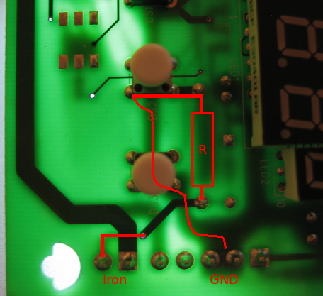

Michael B. schrieb:> - Wie es aussieht hat die Schaltung Unterstützung für einen Knopf am> Kolben. Dieser ist jedoch am Stecker des Kolbens nicht verkabelt. Was> der Eingang in der Software macht (wenn überhaupt irgendetwas), habe ich> noch nicht überprüft.
Die Originalfirmware macht nichts mit diesem Eingang.
Die alternative Firmware schaltet allerdings den Temperaturregler auf
aggressivere Parameter um. (Diese sind auch frei konfigurierbar). Es
kann somit auf Knopfdruck ein anderes Regelverhalten erzeugt werden.

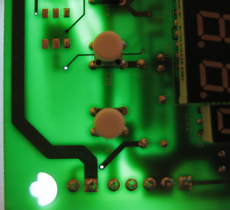

Jonas G. schrieb:> Kannst du ein Foto machen wie du den Knopf am Kolben eingebaut hast
Aber klar doch.
Es ist einfach ein angeklebter flacher Kurzhubtaster.
Die Leitung ist um die Zuleitung gezwirbelt.

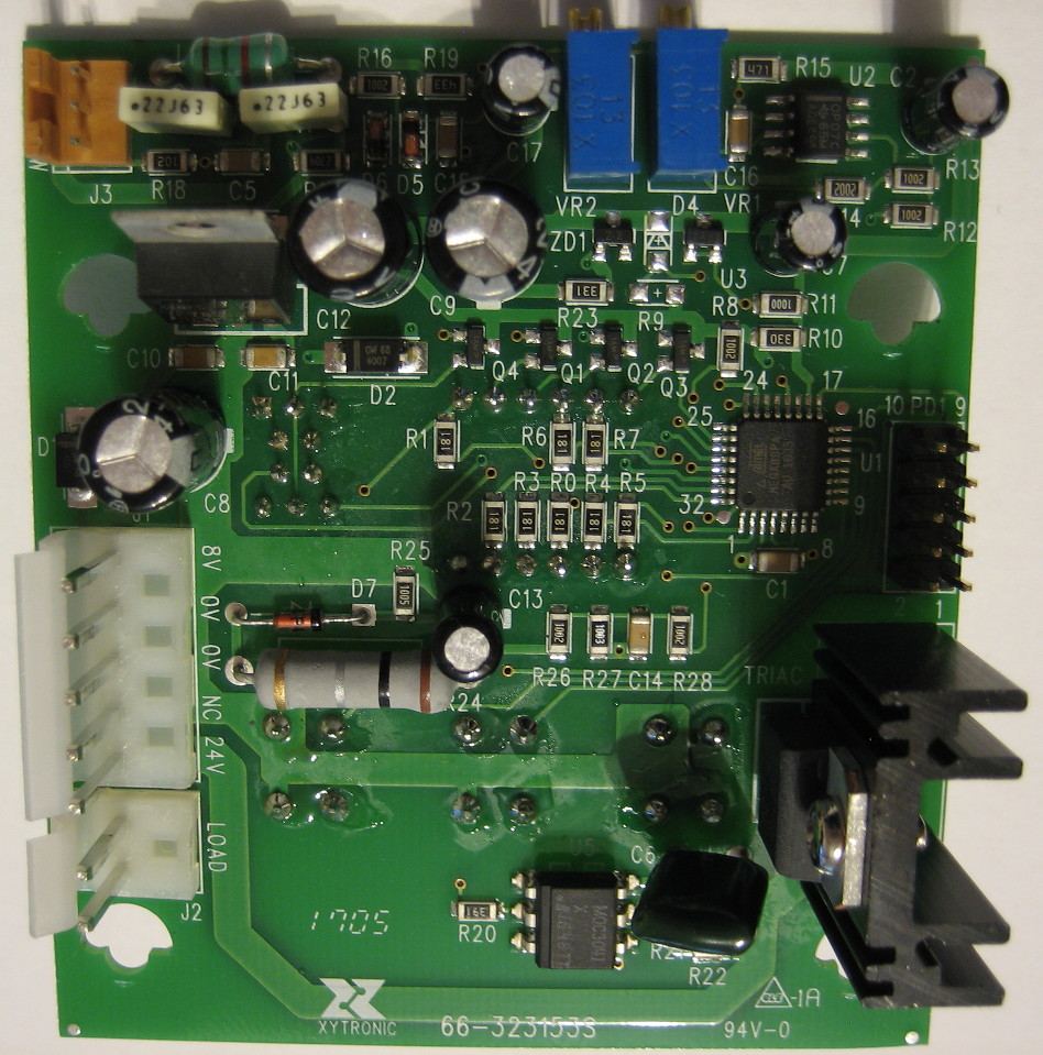

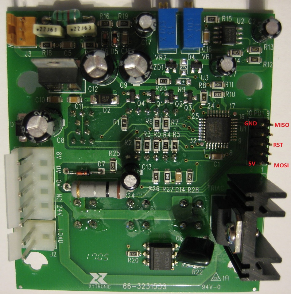

Thomas S. schrieb:> Anscheinend gibt es auch nicht-gesockelte Versionen des ATMega88 in den> Lötstationen.
Ah ja. Sehr schön. In SMD sogar :)
Dort ist ein Pinheader direkt neben dem Controller. Das scheint ein
ISP-Header zu sein.
Die Schaltung scheint grob gleich zu sein. Die zwei merkwürdig
verschalteten Dioden scheinen hier auf drauf zu sein.
Thomas S. schrieb:> so sieht es bei meinem Exemplar aus:
Ah sehr schön. Da sieht man ja, wie die Dioden parallel zu C15 sind. Das
hätte ich auch erwartet. Zumindest ergibt das schonmal mehr Sinn als in
meinem Modell. Dann wird das wohl hier ein Layout-Bug sein.
Vielleicht fixe ich das mal bei Gelegenheit und gucke was passiert.
Du kannst ja mal versuchen einen Programmer anzuschließen und das
Programm auszulesen. Bei mir war es nicht gelockt.

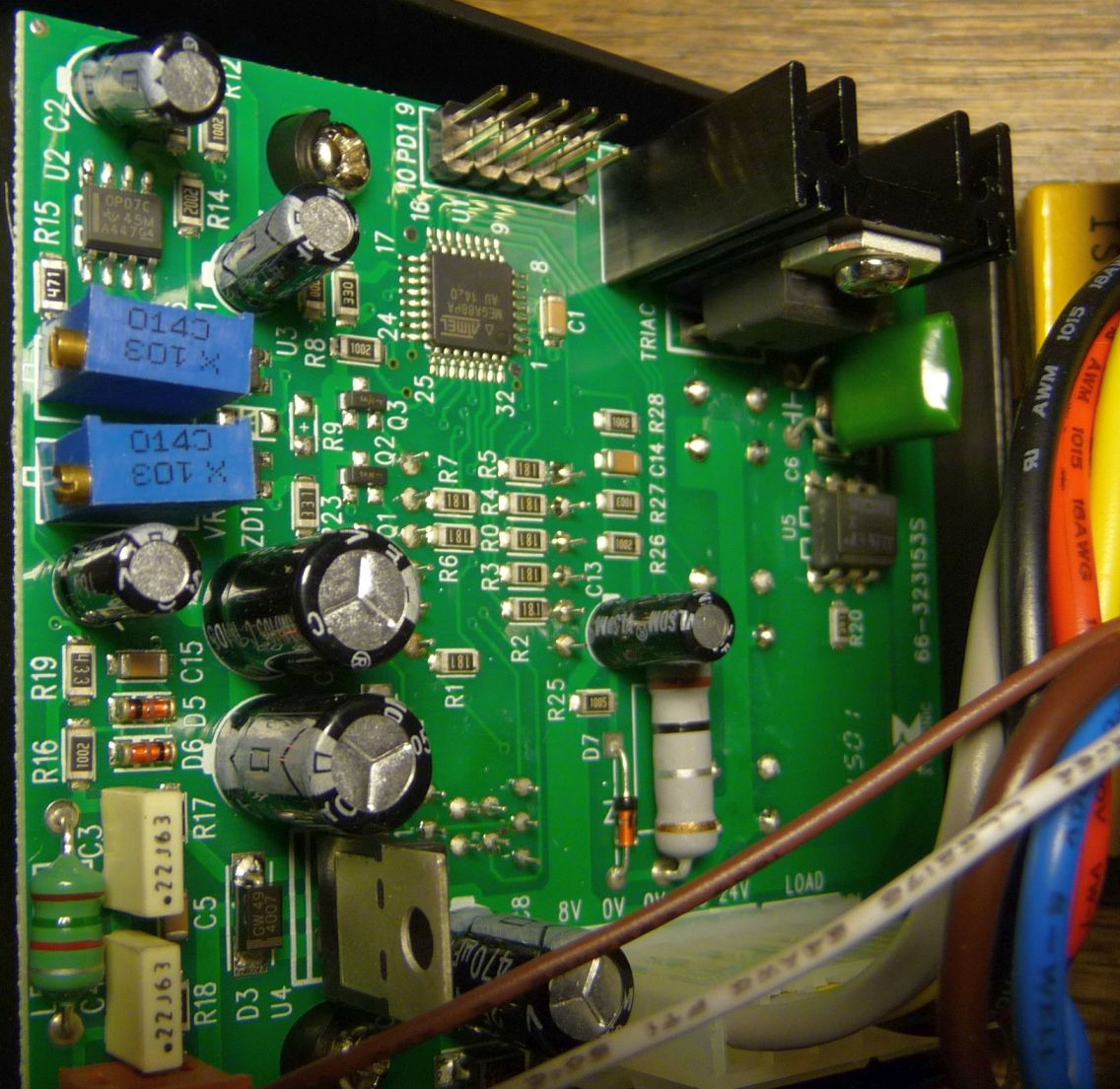

Besitzt du ein neues Modell der LF-1600 mit SMD-Bestückung?
Kann jemand mal schauen, wie der LED-Mux bei dieser Variante ausgeführt
ist? Das scheint jetzt über MOSFETs geschaltet zu werden. So sieht es
jedenfalls in dem Foto von weiter oben im Thread aus. Interessant wäre
jetzt zu erfahren, ob sich die logische Ansteuerung des Anoden-Mux-Pins
durch den Transistor invertiert hat. Das würde eine Anpassung der
Firmware bedeuten.

Ja ich hab die neue Version.
Dort sind die Bauteile Q1-4 in den Anoden Leitungen drin.
Marking ist 1AM scheint also dieser Transistor zu sein:
http://www.onsemi.com/pub_link/Collateral/MMBT3904LT1-D.PDF
Pin 1 - Basis - ATmega
Pin 2 - Emitter - Anode
Pin 3 - Kollektor - +5V
Also das was auf dem Display angezeigt wird sieht richtig aus.
Allerdings ist bei mir die Anzeigte Temperatur deutlich höher als die
gemessene. Aber es wird nicht angezeigt, dass geheizt wird. Ich vermute,
dass der Regler hier etwas über schwingt.

>Dort sind die Bauteile Q1-4 in den Anoden Leitungen drin.>Marking ist 1AM scheint also dieser Transistor zu sein:>http://www.onsemi.com/pub_link/Collateral/MMBT3904LT1-D.PDF
Ah ein NPN. Dann bleibt die Logik gleich. Offensichtlich, denn es
funktioniert bei dir ja. :)
>Allerdings ist bei mir die Anzeigte Temperatur deutlich höher als die gemessene.
Mit "gemessen" meinst du am Kolben unabhängig gemessen mit z.B.
Multimeter?
> Ich vermute, dass der Regler hier etwas über schwingt.
Ich würde eher vermuten, dass der Messverstärker in deinem Modell etwas
anders eingestellt ist.
Das könnte man entweder in Hardware am Poti angleichen, oder in der
Software am Skalierungsgradienten in measure_temp.c. Letzteres wäre
natürlich zu bevorzugen, wenn das ein systematischer Unterschied auf den
neuen Boards ist.
Der Messverstärker hat dort einen anderen Rückkoppelwiderstand, also
kann das durchaus sein, dass der Messverstärker anders eingestellt ist.
Du kannst ja mal die Spannung am Ausgang des OPV bei sagen wir 300 Grad
(real) messen.

Also ich hab mal die Widerstandswerte verglichen:
R12und R28 sind bei mir nicht gebrückt
R14 hat die 20k, so wie ich das sehe könnte das was ausmachen
L1-4 sind bei mir nicht vorhanden
Jonas G. schrieb:> R12und R28 sind bei mir nicht gebrückt
Ja das ist in Ordnung. Das macht auch kaum einen Unterschied. Das ist
nur eine kleine Veränderung von mir.
Das Entscheidende ist, welchen Gesamtwiderstand R14 und VR1 zusammen
haben.
Der VR1 wird wohl eher nicht komplett am Anschlag stehen. Somit hat die
neue SMD-Schaltung eher eine größere Messverstärkung. Was in Software
entsprechend mit einem flacheren Gradienten kompensiert werden müsste.
Wenn du diese Parameter rausfindest, baue ich die natürlich in die
Software ein. ;)
Grundsätzlich ist eine größere Verstärkung am OPV zu begrüßen, weil dann
die Auflösung des gemessenen Signals wesentlich besser wird.
1+(R14+VR1)/R15 ist der Verstärkungsfaktor.
Die ganzen gemessenen und geregelten Werte kann man aber auch im
Debug-Plot ablesen und sieht dort recht gut welcher Regler oder welcher
Rückführwert nicht stimmt.

Meine Station von Reichelt hat 6 Pins. Davon sind aber nur ab Werk 5
beschaltet. Den 6. habe ich für den Knopf in Verwendung.

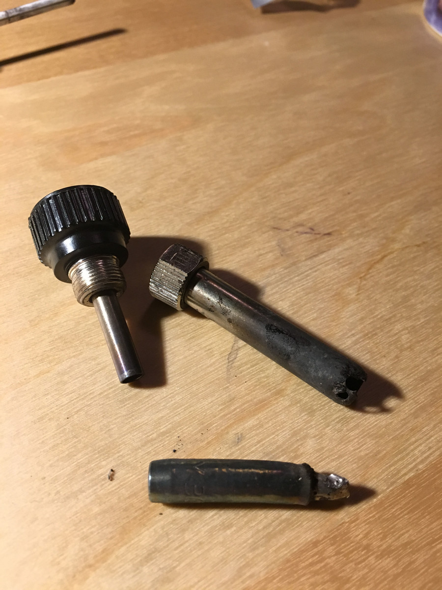

Habe heute eine gebrauchte LF 1600 erworben... leider ist das gute Stück
mehr oder weniger kaum zum löten geeignet.
Der Kolben ist ziemlich unbrauchbar. Bzw Heizstab scheint noch in Takt
zu sein aber alles andere eher weniger. Sogar die Lötspitze ist verbogen
und anscheinend vom Vorbesitzer mit einer Zange maletriert... Des
Weiteren ist die Hülse regelrecht verbrannt an einer ecke...
wortwörtlich... da fehlt ein stück! ... (warum auch immer...)... und sie
scheint auch nicht wirklich zu sitzen...
Da ihr euch ja hier intensiver mit dem kleinen beschäftigt habt könnt
ihr mir vielleicht helfen? Gibt es adequate China-Kopien bei denen ich
mein Kolben Innenleben einfach in die Kopie reinbaten kann? Den
kompletten Kolben Original neu zu beziehen kommt wegen dem unverschämten
Preis von 50 € nicht in Frage...
Danke.
Mani schrieb:> Gibt es adequate China-Kopien bei denen ich> mein Kolben Innenleben einfach in die Kopie reinbaten kann?
Eine Chinakopie der Chinaware? :)
Das vordere Teil gibts einzeln:
https://www.reichelt.de/XYTRONIC-Ersatzspitzen-u-Zubehoer/ERSATZ-XY-26A/3/index.html?ACTION=3&GROUPID=4125&ARTICLE=87981&OFFSET=16&
Die Spitzen natürlich auch.
Bekommt man damit den Kolben nicht wieder brauchbar?

Mit der Version 1.4 gibt es nun Unterstützung für moderne
LF-1600-Geräte mit SMD-Board.
Außerdem gibt es nun einen Menüpunkt, mit dem ein Temperaturoffset
eingestellt werden kann. Damit kann die angezeigte/geregelte Temperatur
der realen Temperatur an der Spitze angepasst werden.
https://bues.ch/h/xytronichttps://bues.ch/xytronic-lf/xytronic-lf-1.4.tar.xz
Michael B. schrieb:> Mit der Version 1.4 gibt es nun Unterstützung für moderne> LF-1600-Geräte mit SMD-Board.> Außerdem gibt es nun einen Menüpunkt, mit dem ein Temperaturoffset> eingestellt werden kann. Damit kann die angezeigte/geregelte Temperatur> der realen Temperatur an der Spitze angepasst werden.>> https://bues.ch/h/xytronic> https://bues.ch/xytronic-lf/xytronic-lf-1.4.tar.xz
Danke für die konstante und professionelle Weiterentwicklung!
Thomas S. schrieb:> Danke für die konstante und professionelle Weiterentwicklung!
Ich gebe mir Mühe. :)
Wenn du Verbesserungsvorschläge hast, immer her damit.
Das neue SMD-Board habe ich mir auch mal näher angeschaut. Insgesamt
sieht es ganz OK aus. Besser als das alte Layout.
Aber die Leiterbahnen rund um den Shunt sind wohl etwas klein
dimensioniert. Alle anderen Leiterbahnen des Heizelements sind
wesentlich breiter. Außerdem gibt es ein winziges Via, durch das der
Heizstrom muss. Völlig unnötig ist dieses Via noch dazu. (+ ein weiteres
Via, durch das zugleich der Anschluss des Tasters geht. Aber auch das
ist unnötig).
Da hat sich jemand keine Mühe beim Layouten gegeben.
Wird wohl funktionieren, weil die Bahnen verhältnismäßig kurz sind.
Ich habe sie trotzdem mit Kupferdraht gebrückt.
Was sonst noch auffällt ist die weiterhin viel zu große Kapazität am
Ausgang des Reglers. Aber es schwingt wohl nicht, deshalb lasse ich die
mal drin.

Ich habe ein kleines Problem mit diesem Lötgerät und ich habe bis jetzt
die Lösung noch nicht gefunden. Die Temperaturanzeige zeigt 0°C an, der
Thermistor funktioniert einwandfrei und ich sehe keine Beschädigte
Komponente. Am Eingang PC1 des Atmega88 messe ich 5.8V selbst wenn ich
den Lötkolben heize (und sich der Widerstand des Thermistors erhöht).
Die Lötstation hat vor einer Weile noch Funktioniert mit nur einzelnen
Fehlanzeigen wo ich aber nur das Gerät einmal aus und wieder Anschalten
musste um das Problem zu lösen. Hat irgendwer eine Idee wo das Problem
liegt?
Danke!
Theo Bockholt schrieb:> Die Temperaturanzeige zeigt 0°C an, der> Thermistor funktioniert einwandfrei und ich sehe keine Beschädigte> Komponente. Am Eingang PC1 des Atmega88 messe ich 5.8V selbst wenn ich> den Lötkolben heize (und sich der Widerstand des Thermistors erhöht).> Die Lötstation hat vor einer Weile noch Funktioniert mit nur einzelnen> Fehlanzeigen wo ich aber nur das Gerät einmal aus und wieder Anschalten> musste um das Problem zu lösen. Hat irgendwer eine Idee wo das Problem> liegt?
Ich denke es wird eine Beschädigung im Analogteil vorliegen.
Hier findest du auf der letzten Seite den Schaltplan zum Analogteil:
https://bues.ch/cgit/xytronic-lf.git/plain/schematics-lf1600/lf1600.pdf
Dort kannst du mit einem Multimeter oder Oszilloskop dem Signalfluss
nachgehen und schauen, wo dieser unterbrochen oder unplausibel wird.
Was ich schon hatte ist, dass eins der Potis hochohmig wurde. Es reichte
aus minimal am Poti zu drehen, um das zu beheben.
