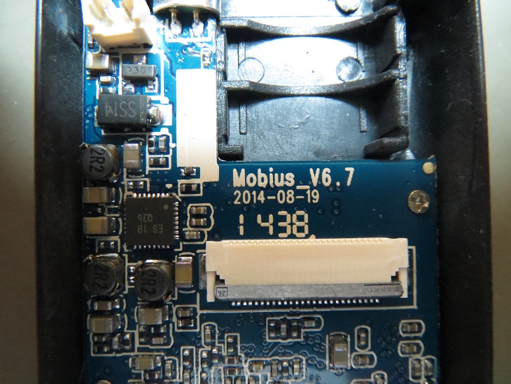

weiß zufällig jemand Welche Werte die mit 2R2 bezeichneten
Induktivitäten auf dem Mainboard der Mobius Actioncam haben? Mir ist
leider eine der drei zerbröselt. Eine Lötbrücke reinzulöten hat nichts
gebracht...

@ lüsterklemme
Denke es sind Induktivitäten, also bringen mir 2,2 Ohm nicht wirklich
was. Ist 2R2 vielleicht der Hersteller?
@ ferientroll
Tja wenn ich wüsste wie viel Draht auf was für einen Kern müsste, wäre
ich ja schon fast fertig...
Inwiefern Werte: Der steht doch drauf, 2,2uH, ja, das R ist bei Spulen
die Kommaposition einer Zahl in uH.
Meinst du Nebenwerte wie maximaler Strom ? Nimm eine baugleiche.
Eine Drahtbrücke funktioniert nicht, wenn es eine Schaltreglerspule ist,
dann ist sogar mit einer Zerstörung des IC zu rechnen.
