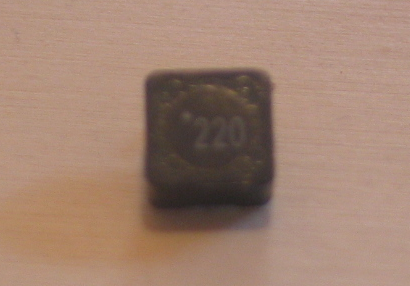

auf einer Platine ist ein Bauteil (mechanisch) zu schaden gekommen.
Es ist ein SMD Bauteil mit einer Kantenlänge von ca. 10mm und der
Aufschrift ".220" Da sich im inneren eine Spule befindet gehe ich mal
davon aus das es eine Induktivität ist. Nun bin ich aber beim Suchen
nach Ersatz überfordert.
Bei Reichelt habe ich gesucht und würde nun zu einem "L-PIS4720 220µ"
greifen. Bin mir aber nicht sicher ob, dass das richte Bauteil ist. Die
88Cent sind nicht der Grund des Zögerns sondern der unnötige Aufwand
etwas falsches zu organisieren.
Danke!

220 ist 2,2µH.
von Omega G. (omega) Benutzerseite
Meiner Ansicht nach ist 220 22 µH. 2R2 wird oft für 2,2 µH verwendet.
von M. K. (sylaina)
Also bei 2R2 würde ich eher an 2.2 Ohm Widerstände denken als an Spulen
aber ok, kann man ja messen ;)
bei .220 würde ich jetzt mal, todesmutig wie ich bin, sagen, dass es
sich um eine 0.220 µH Spule handeln soll.

.220 ist höchst wahrscheinlich 220µH, man beachte die Baugröße von 10mm.
220 ohne Punkt davor könnte 22 * 10^0 = 22 sein.
Aber wie kommt man auf 2,2µH ??
Grüße, Peter

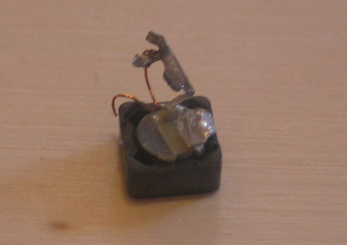

Auf einem gut aufgelösten Foto könnte man noch den Wert der Spule anhand
der Windungen und des Drahddurchmessers abschätzen.
von (prx) A. K. (prx)
@Mark: Mach mal Bilder, eines mit der Beschriftung, eines auf dem man
geht Draht und Wicklungsdichte/zahl peilen kann. Könnte helfen.
Ach ja: Und welche mit der Umgebung drauf, um peilen zu können wozu die
Spule mal gut war.

Ich muss meine Aussage Korrigieren:
1. Der Punkt ist nicht .220 sondern '220
2. Die Kantenlänge war schlecht geschätzt anstatt 10mm sind es nur 7,3mm
die höhe des Bauelements ist ca. 3,9mm. Der Drahtdurchmesser entspricht
0,24mm.
Bilder sin im Anhang, entschuldigt bitte die schlechte Qualität.
von Mark (Gast)
Und hier noch das zweite Bild.
@Michael Köhler: Danke noch für den Link zu dem PDF.

Erstens hatte wir auch dann schon zwei Ansichten, nämlich 2µ2 und 22µ,
zweitens sind beide falsch weil dreistellig vgl. Widerstandscode in nH
beschriftet wird, d.h. auf einer 22µH steht 223 drauf.
So interpretiert wären das also 22nH. Ich wusste doch das ich noch eine
Dekade finde ;-).

Könnte stimmen, die Beschriftung in nH scheint nur Coilcraft zu
betreffen, der Rest verwendet anscheinend µH oder Klartext.

von Würth (Gast)
Sieht mir nach einer Würth WE-PD XL Drossel aus. Die hätte dann 22µH.
http://www.we-online.de/katalog/media/pdf/744770122.pdf
