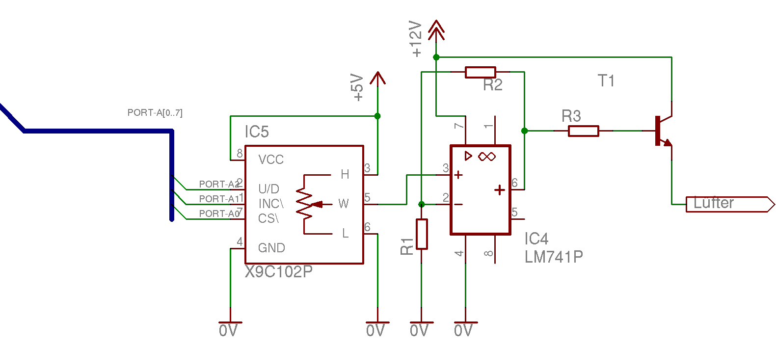

ich will einen LM317 mit einem Digitalen Poti steuern. Die maximale
Ausgangsspannung ist unter 12V, da eingangsspannung = 12V
ich habe jetzt in den Shops wie Reichelt und Conrad nach digitalen
Potis gesucht, die auch eine spannung von über 10V aushalten, wurde
jedoch nicht fündig. Könnt ihr mir da irgendwie helfen?
Also genaueres: ich suche ein digitales Poti das eine Eingangsspannung
am Widerstand von ca 12V verträgt. Max. Widerstand: 5-10k
Danke schon mal
Grüße Thomas

andere Möglichkeit wäre die analoge Ansteuerung am ADJ Pin, z.B. mit
PWM oder einem D/A Wandler.
Die Ausgangsspannung ist in diesem Fall rund 1,25V positiver als die
Spannung an ADJ.
Dieter

Denkt ihr die Schaltung wie im Anhang könnte auch funktionieren?
Natürlich ist auf das richtige Verstärkungsverhältnis des OPs zu
achten!
Evtl. müsste man noch eine zusätzliche Transistorstufe anbringen, aber
ich denke der OP bringt schon einen Basisstrom von ca 100mA.
Thomas

habe gerade in den Datenblättern nachgeschaut. Laut diesen kann ein
µA741 nur ca 50mA und deswegen brauche ich wohl ne weitere
Transistorstufe. Hab da an nen BC547 gedacht. der wird dann noch über
nen 680pF Kondensator mit dem Collektor des BC140 verbunden und noch
ein 1kOhm Widerstand an den Emitter.
Thomas

Der 741 wird bei Verstärkungen unter 10 mächig anfangen zu schwingen.
(Pin 5,8,1?)
Was willst Du mit 50mA Basistrom?!?#
Wieviel Strom zieht so ein PC Lüfter, das der Transistor 50mA
Basisstrom bräuchte? selbst bei einem halben Ampere (BC639)hast Du mit
Sicherheit eine Stromverstärkung von ca.100. Macht dann 5mA oder 10mA
Basisstrom, aber nicht 50 oder gar 100mA...
Bist Du auf das Digitalpoti angewiesen? der Vorschlag von ad1 ist
wesentlich einfacher umzusetzen - kann aber jeder machen, wie er will.
