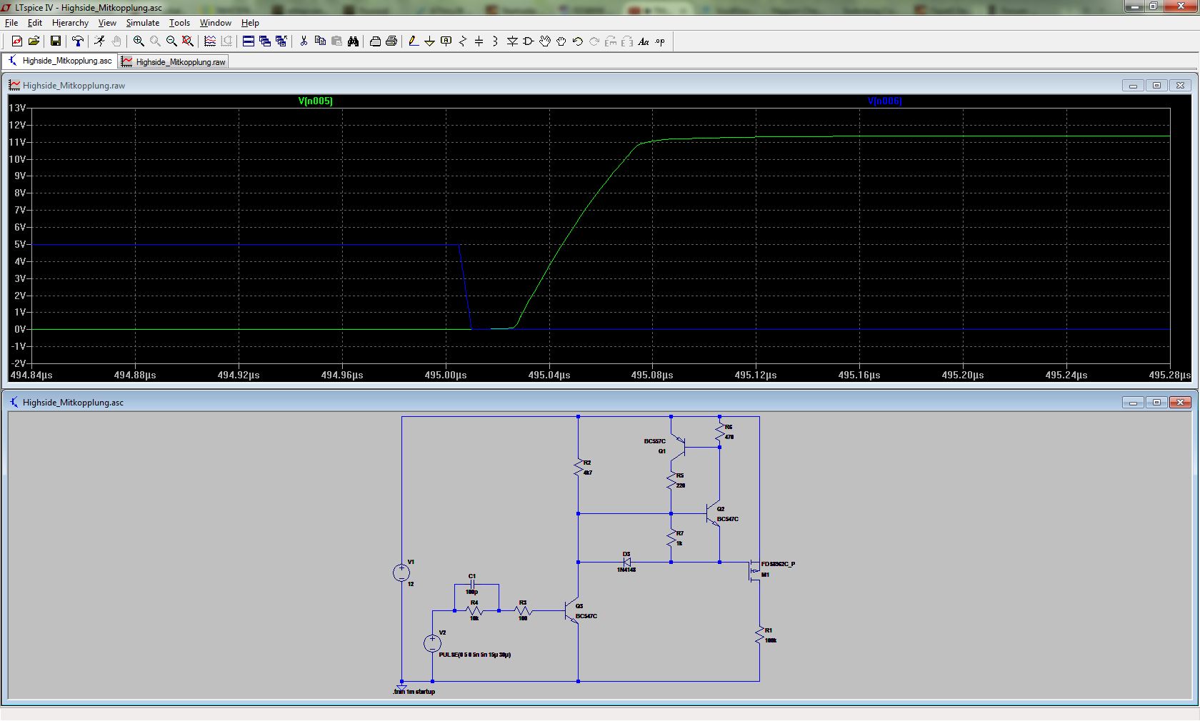

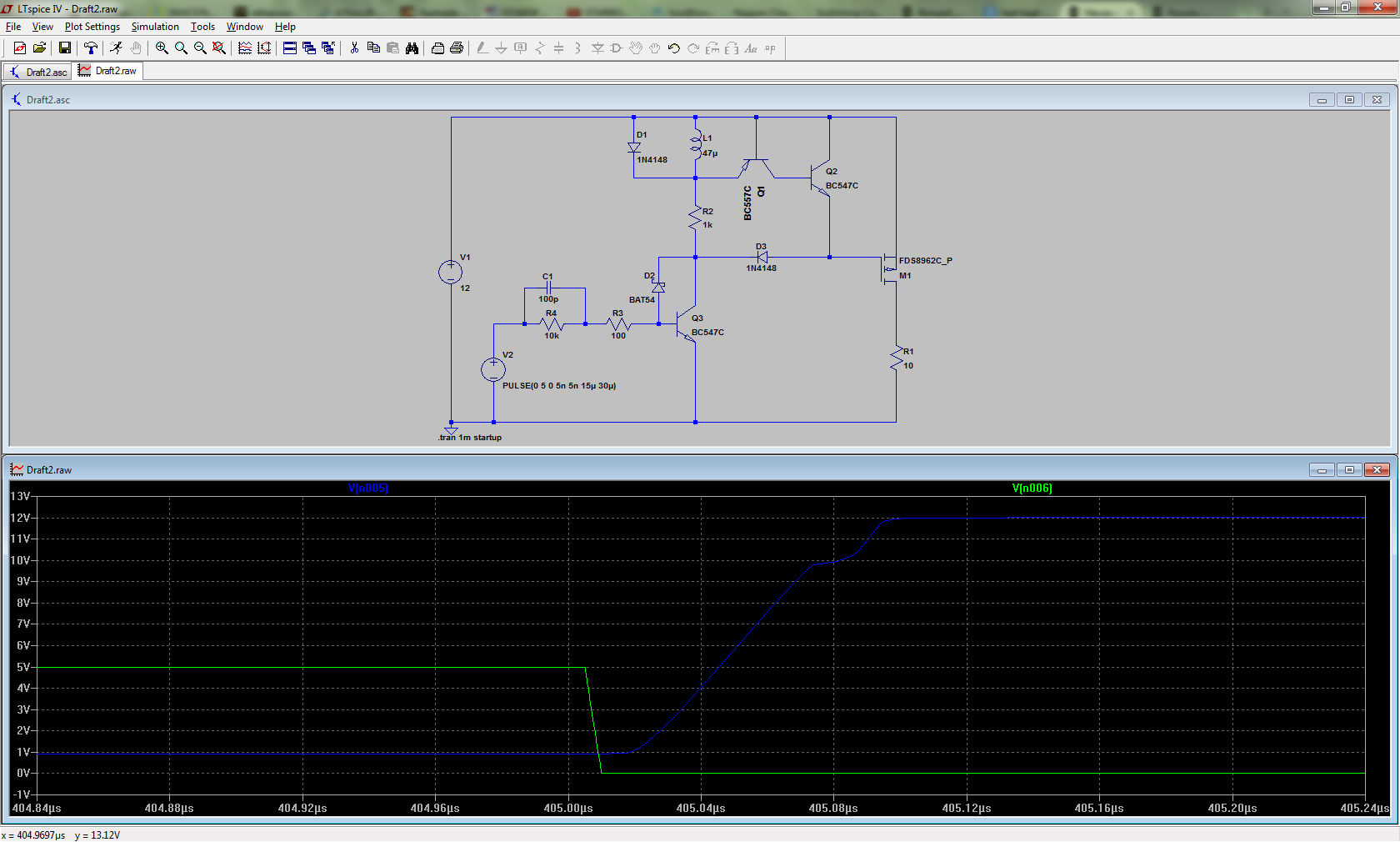

Guten Abend,
für einen Step-Up-Converter (3,3V ~ 4,2V ---> 12V) brauche ich einen
High-Side-Treiber für einen P-Kanal-MOSFET vom Typ FDS8958 (LTSpice
kennt den FET leider nicht). Da das Ganze mit einem Li-Ion-Akku
betrieben werden soll, sollte der Stromverbrauch möglichst gering sein,
trotzdem muss der FET innerhalb von maximal 125ns abgeschaltet werden
(non-overlapping PWM mittels ATTiny26). Einen speziellen Treiber-IC kann
ich mir leider nur schwer besorgen.
Im Anhang ist meine jetzige Schaltung, die im eingeschalteten Zustand
etwa 12mA benötigt. Wie kann ich die Schaltung weiter optimieren?
Viele Grüße
Jonathan

OP Persönliche Seite #3933983
ArnoR schrieb:
> Normal wäre für einen StepUp-Converter eher ein LowSide-N-Kanal-Mosfet
> (hätte auch bessere Daten als ein P-Kanal) in entsprechender Schaltung,
> aber was ist hier schon normal.
Der FDS8958 ist ein Dual-N/P-FET. Ich benutze in meinem Step-Up eine
Halbbrücke, um die Regelung bei schwankender Last zu vereinfachen. Der
P-FET ersetzt die Diode im Step-Up.

OP Persönliche Seite #3934008
voltwide schrieb:
> Wo ist in Deiner Schaltung der StepUp-Konverter?
> Ich sehe eine 12V-Spannungsquelle, die über einen PMOS auf eine 10R-Last
> geschaltet wird.
Ich wollte den Treiber zunächst ohne den restlichen Krempel vom Step-Up
entwickeln, damit ich dessen Komponenten nicht auch noch dauernd "im
Weg" habe. Stört in der Simulation sehr, wenn man jedes mal noch darauf
warten muss, dass sich der Ausgangs-Elko irgendwann auflädt.
Jonathan
#3934097
Ganz abgesehen davon, daß die Schaltung nicht zum Text (Stepup) paßt:
was soll das ganze Gedöhns mit L1, D1, Q1, Q2? Wenn du das richtig
machst, dann kannst du auch R2 hochohmiger machen. Beispiel hier:
Beitrag "Re: N-Mosfet mit ARM (3V) sicher ansteuern"
Aber natürlich ist das alles Unsinn, was du da machst. Ein Stepup mit
Synchrongleichrichter und dann einen ATtiny als Steuerung? Nimm doch
einfach einen fertigen Switcher, z.B. von TI. Der funktioniert und hat
einen Wirkungsgrad, den du zu Fuß ohnehin nicht erreichst.

OP Persönliche Seite #3934250
@Gerd E.: Am diesem Step-Up hängt ein billiges China-LCD (so ein
7-Zoll-Touchscreen). Schwankungen im Laststrom sind nicht zu erwarten,
der Hauptverbraucher ist ja immerhin die Hintergrundbeleuchtung, und die
zieht Konstantstrom.
@Axel Schwenke: Danke für's wachrütteln, ich hab garnicht gemerkt, dass
ich mit meiner Spulen-Konstruktion nur den schlechten FET ausgeglichen
habe, den ich mal anstatt Q3 verbaut hatte. Da machte die Spule noch
Sinn (und legte schön eine höhere Spannung auf den Drain-Widerstand),
inzwischen ist sie überflüssig, wo ich einen BJT als Q3 habe.
Viele Grüße
Jonathan
