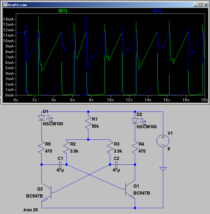

LTSpice simuliert Toleranzen?
Gast #3934416
http://www.elektronik-kompendium.de/sites/praxis/bausatz_led-wechselblinker.htm
Diese Schaltung soll laut Autor nicht simuliert werden können, warum
funktioniert sie in LT-Spice trotzdem?
Der Autor hat recht.  Normalweise, die soll nicht laufen können (wegen
die absolute Symmetry und mit der Simulation, gibt es keine storung um
er zu kippen).
Du solltest noch mal mit dem Alternate Solver und reltol=0.0001
versuchen.
Es ist sicher Zufall, dass die Schaltung in der Simulation läuft.
Wenn du den R1 z.B. auf 100k erhöhst, dann läuft die Simulation schon
nicht mehr an. Außerdem sind im Control Panel ein paar Toleranzen schon
vorgegeben.
Bei solchen Schaltung gibt man entweder im TRAN-Kommando "skip initial
operating point solution" vor oder man gibt einem der beiden
Kondensatoren (allgemein: Energiespeicher) einen Anfangsspannung mit.
Dazu CTRL-RMB auf dem C drücken und in die Zeile 'Value2' z.B. schreiben
ic=8V. 'ic' steht für 'initial condition', der Kondensator startet in
dem Fall mit 8V. Bei Spulen geht das natürlich auch, hier wird ein Strom
vorgegeben.
Hinweis zur Schaltung:
Beim Umladen der Cs wird die BE-Strecke rückwärts im Durchbruch
betrieben. Das verhindern zwei Schutzdioden von E nach B. Dadurch wird
aber die Zeitkonstante auch deutlich verändert. Eine Strombegrenzung mit
ein paar hundert Ohm vor den Basen/Dioden wäre auch nicht falsch.
Das verändert zwar deutlich die Zeitkonstante, schützt aber die
Transistoren und verbessert das Ausgangssignal.
