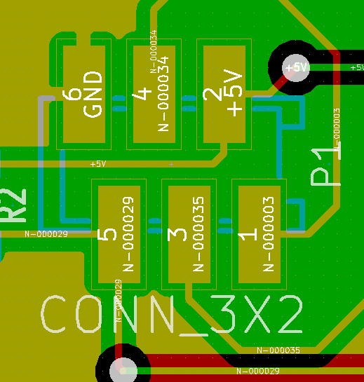

Was wäre da zu beachten? Anwendung wird
Beitrag "Re: Einfacher Wobbelgenerator mit AVR?"
Danke, Michi
von Gerd E. (robberknight)
Michael Reinelt schrieb:
> muss weil teilweise THT (der Pfostenstecker für ISP
> lässt grüßen :-)
Wo ein Wille ist, ist meist auch ein Weg - und hier ist der noch nicht
mal besonders umständlich oder teuer:
Die SMD-Micromatch nehme ich am liebsten für ISP, die sind von Haus aus
verpolgeschützt, stabil und einfach zu verbauen:
http://www.reichelt.de/index.html?ARTICLE=120024
Die klassische SMD-Variante wäre sowas hier:
http://www.reichelt.de/index.html?&ARTICLE=51717
von Michael R. (Firma: Brainit GmbH) (fisa)
Gerd E. schrieb:
> Die SMD-Micromatch
Hui, guter Tipp! Werd ich mir merken!
Trotzdem hab ich mich noch nicht ganz von THT lösen können. Ich verbau
meine AVRs immer gesockelt, nicht zuletzt um bei Defekt (verfuset)
einfach tauschen zu können.
ich sollte mal meine Angst überwinden :-)

@Gerd, kann man beim MicroMatch "längs" in der Mitte durch? Ich fürchte
nicht...
> nicht...
Ich weiß natürlich nicht wie gut Du Deinen Ätzprozess im Griff hast.
Aber ich gehe bei selbstgeätzten Platinen sowohl längs in der Mitte
durch als auch zwischen den Pads an den Seiten. Vor allem letzteres
finde ich praktisch weil man damit einfach mit allen Bahnen auf eine
Seite kommt. Aber meist nicht in der richtigen "Reihenfolge", daher sind
dann entweder Vias oder 0 Ohm Widerstände als Brücken nötig. In der
Mitte könnte man wohl auch mit 2 Bahnen durch wenn man wollte.
Anbei ein Screenshot von einem ganz einfachen Board bei dem auf der
anderen Seite nix los ist, daher kann man es besser erkennen.
> Ich bin etwas überfordert damit, dass ich nirgends "zwischen den Beinen"
> durch kann.
Durch 0603 komme ich in der Mitte durch, bei 1206 auch locker mit 2
Bahnen.

Einigermaßen gut. 10mil sind kein problme, obwohl ich mich auf 12mil
beschränke.
Zwischen den pads ist sicher kein Problem, längs macht mir sorgen (das
was du in einem Screenshot mit den +5V machst). ich werd aus den
Datenblättern des micromatch nciht ganz schlau, inwieweit die Kontakte
in der Mitte aufliegen. Und da ich keinen Lötstopplack habe...
Ich hab auch keinen Lötstopplack wenn ich selber ätze. Geht ohne
Probleme wenn Du das Micromatch-Teil einigermaßen mittig aufsetzt. Ich
hatte mir das damals angeschaut als ich das Module konstruiert hab.
